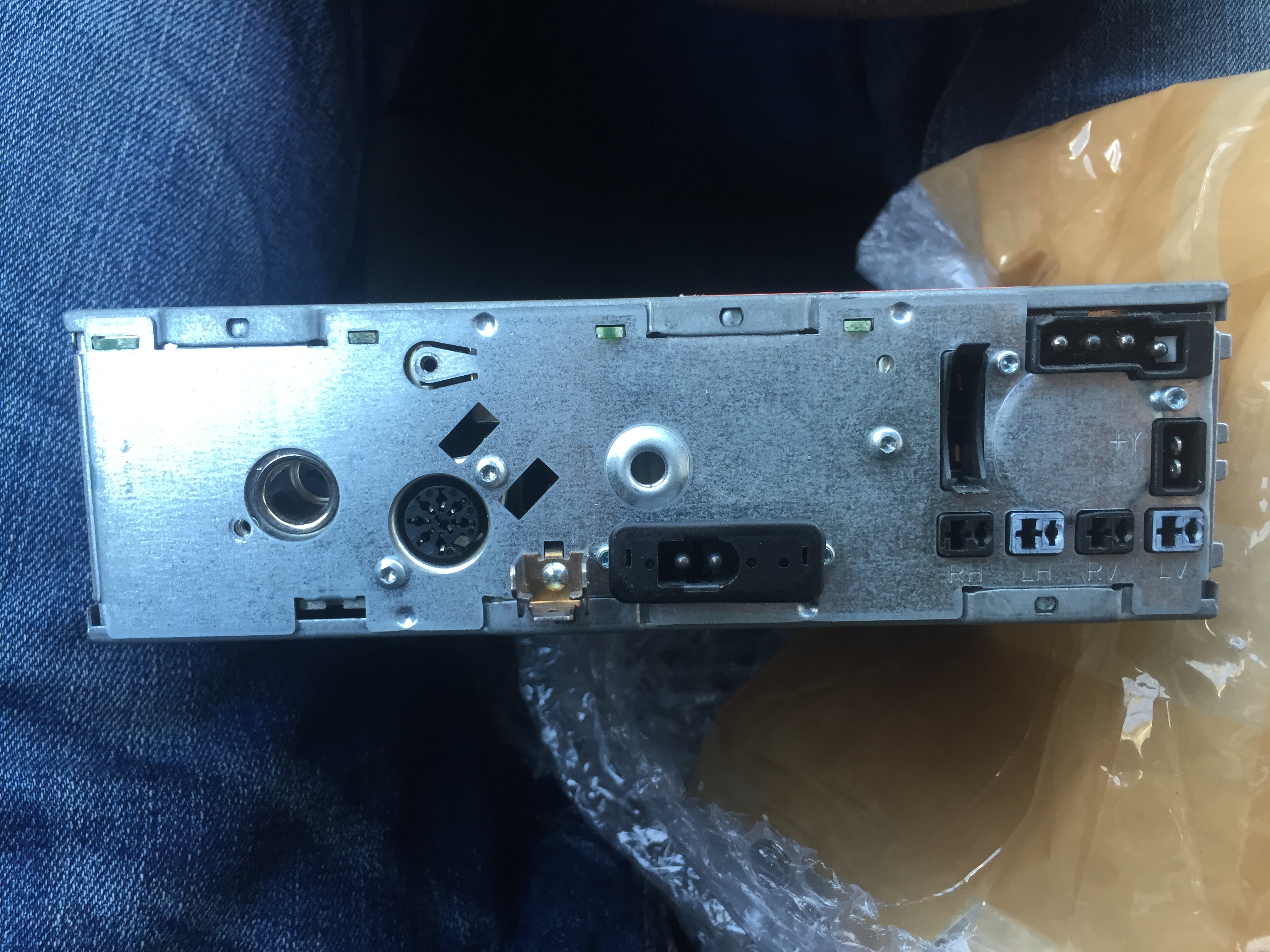

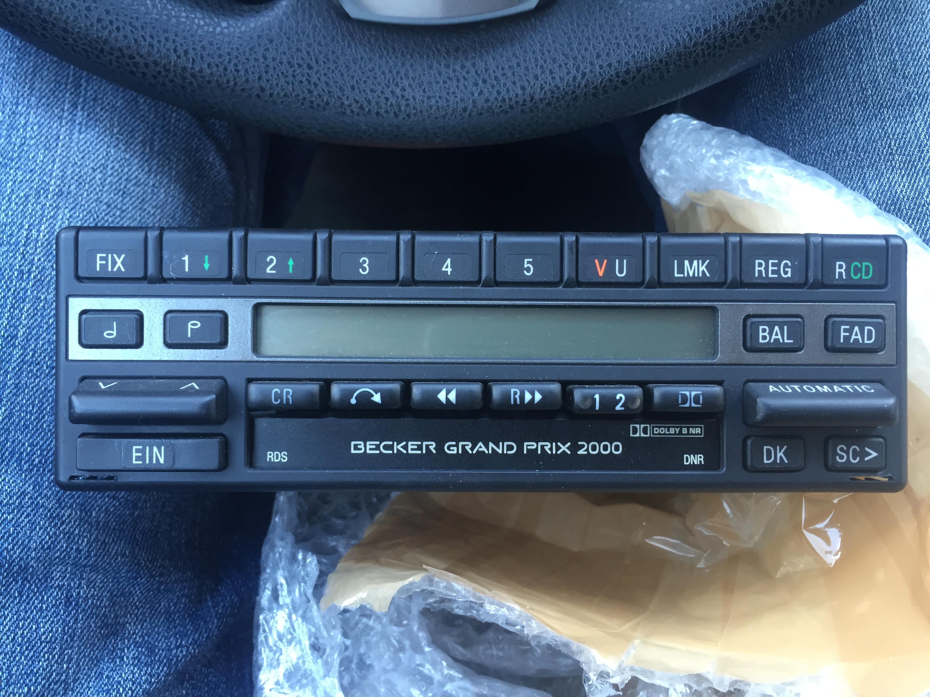

Имеется сей девайс. Проводки нет, найдется ли у кого схема подключения и информация про межблок (нужен или не нужен для этой модели).

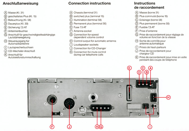

Вот:
На схеме в экзисте ни о каком межблочнике речи не идет.
