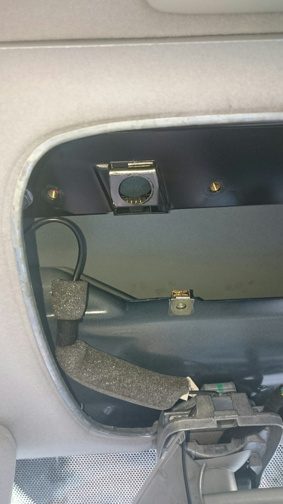

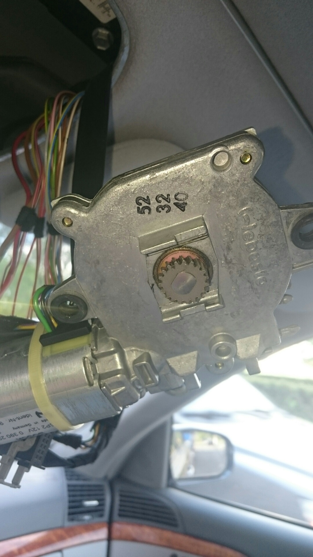

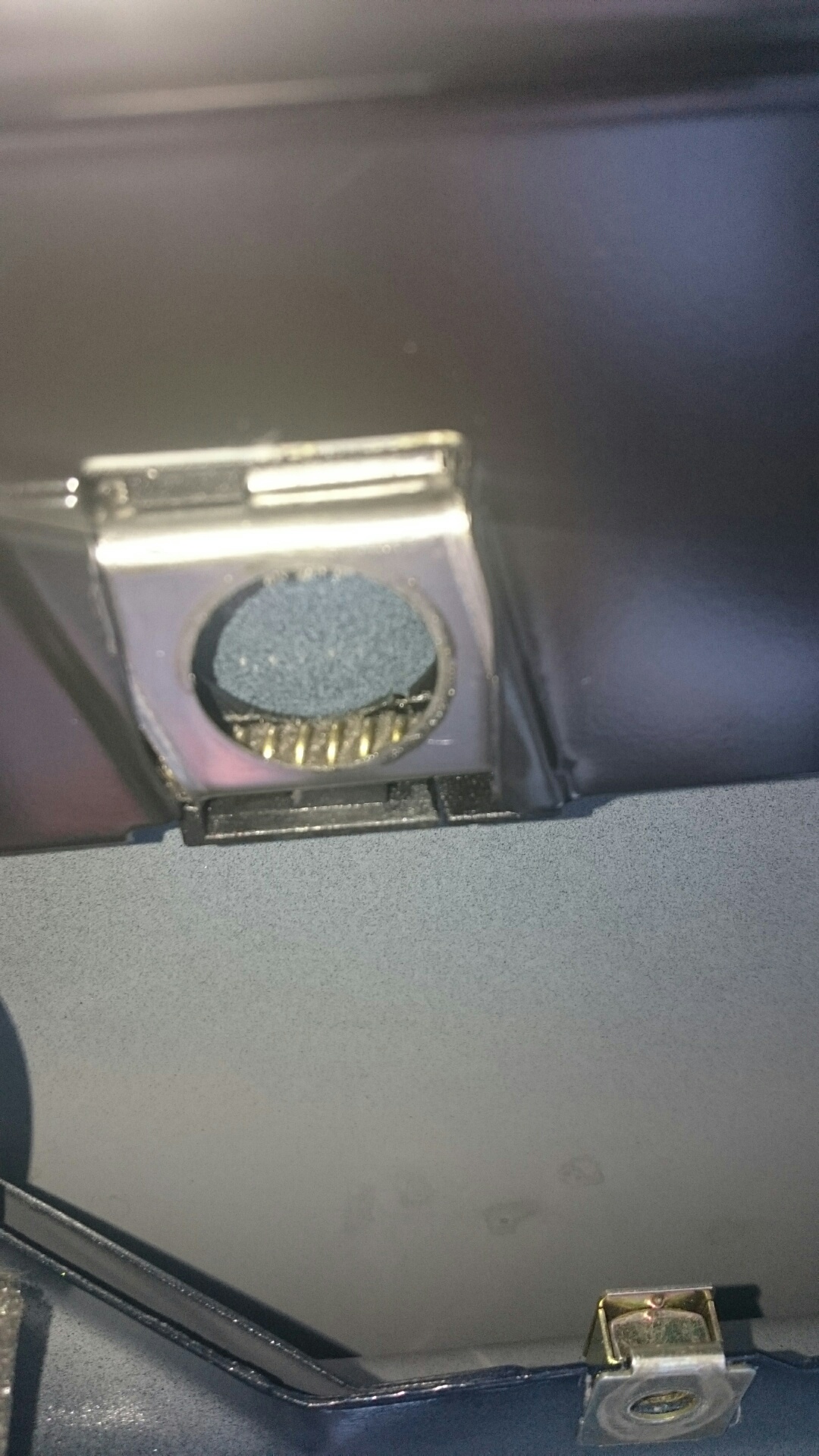

вроде бы ничего не закисло..

А Вы фотки смотрели, что я выложил? Там как-то грязью/ржавчиной и не пахнет..
Меня смущает то, что при подключении к стару горела ошибка плафона (постоянная). Может в ней дело.
))) вся пыль и грязь внутри направляющих. Снаружи все будет нормально.
