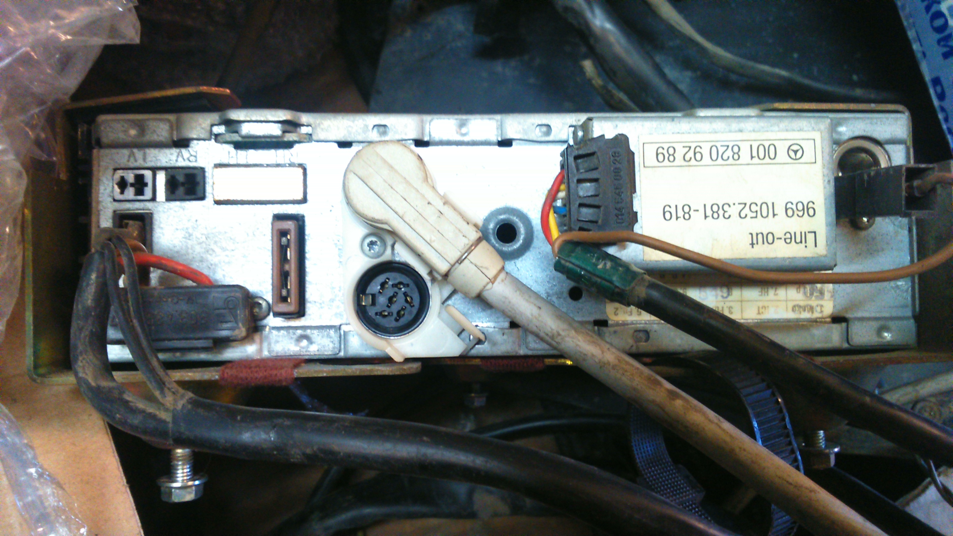

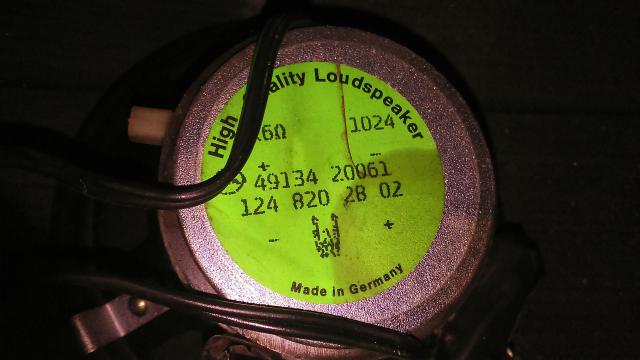

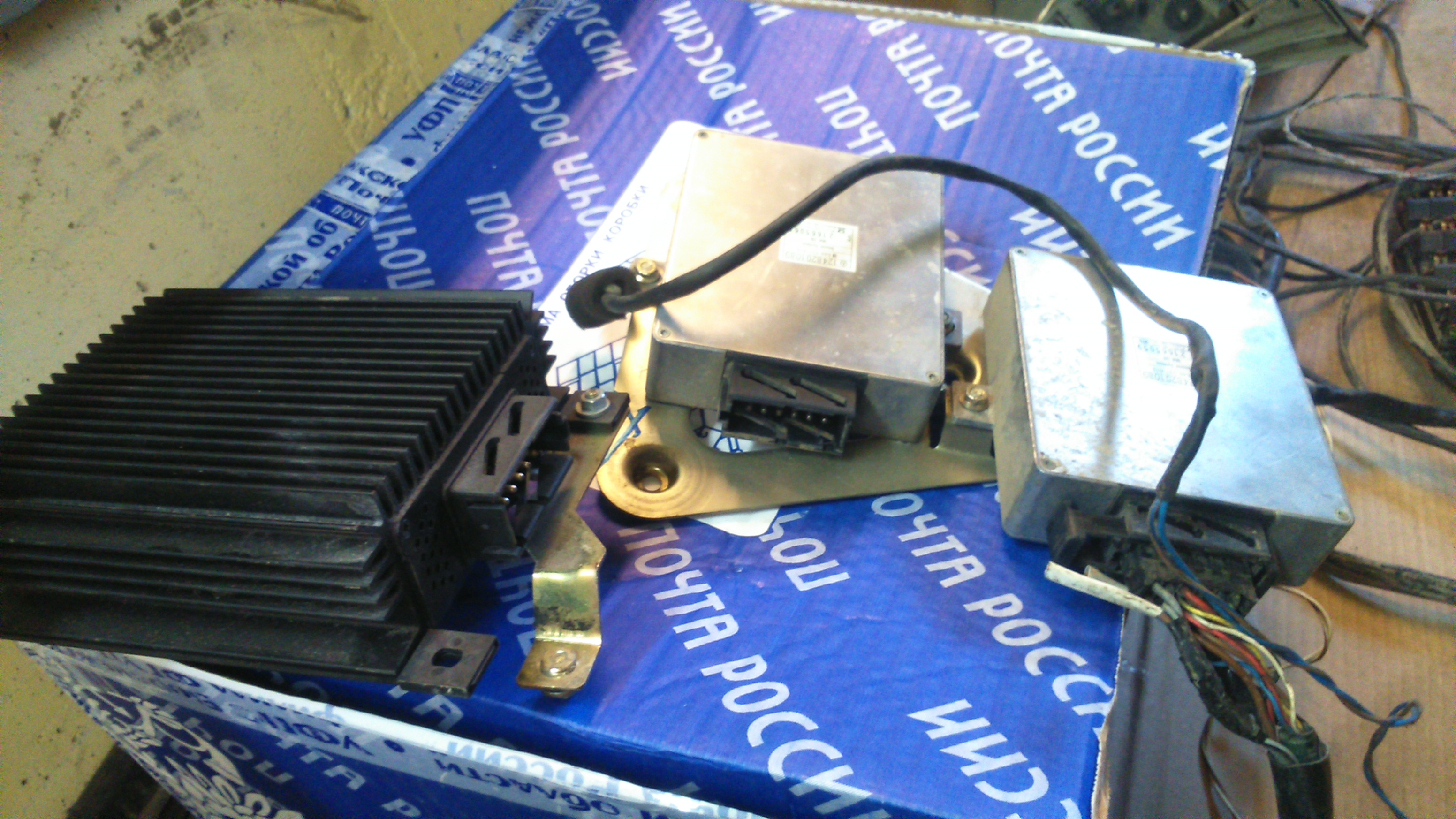

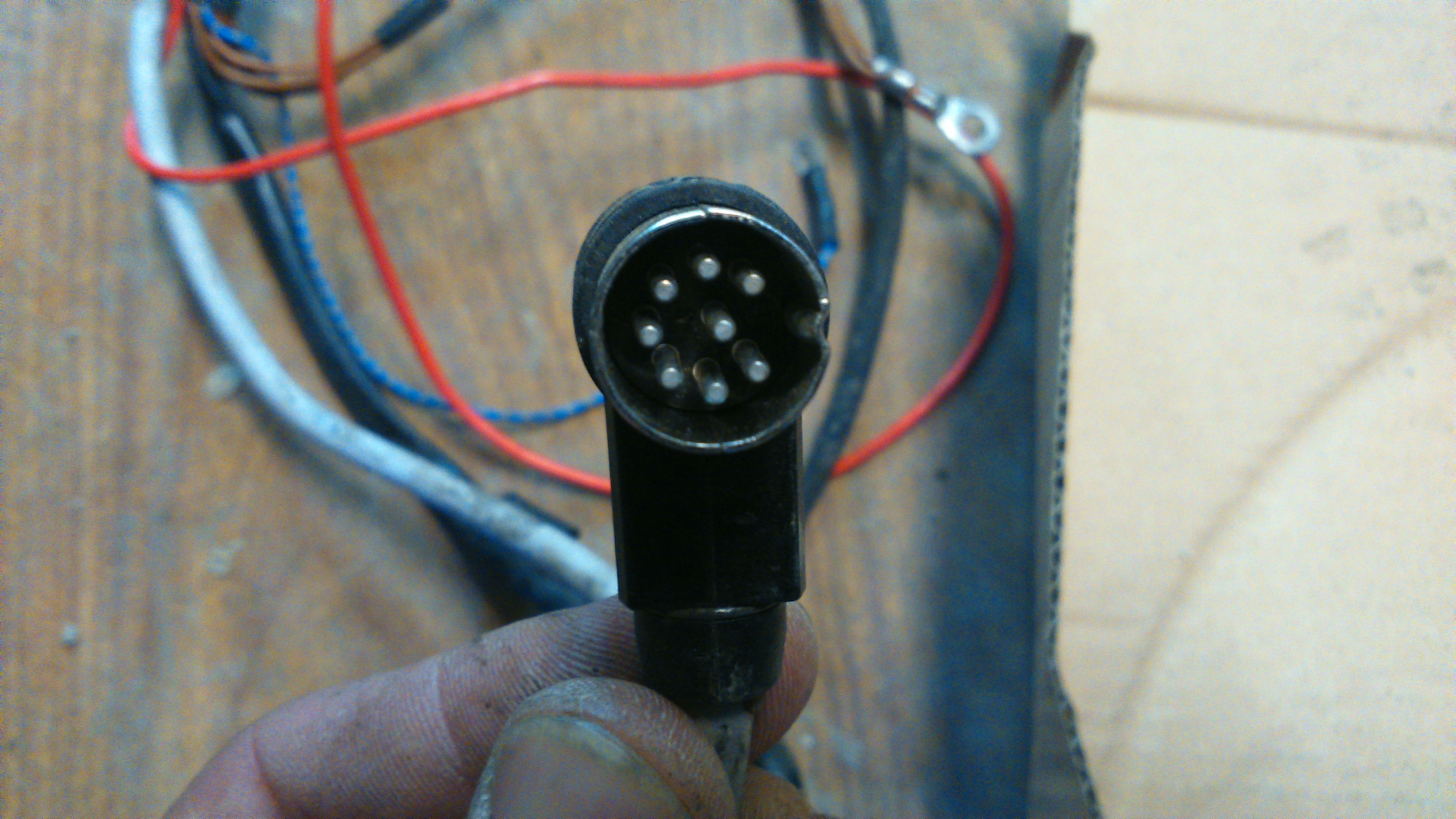

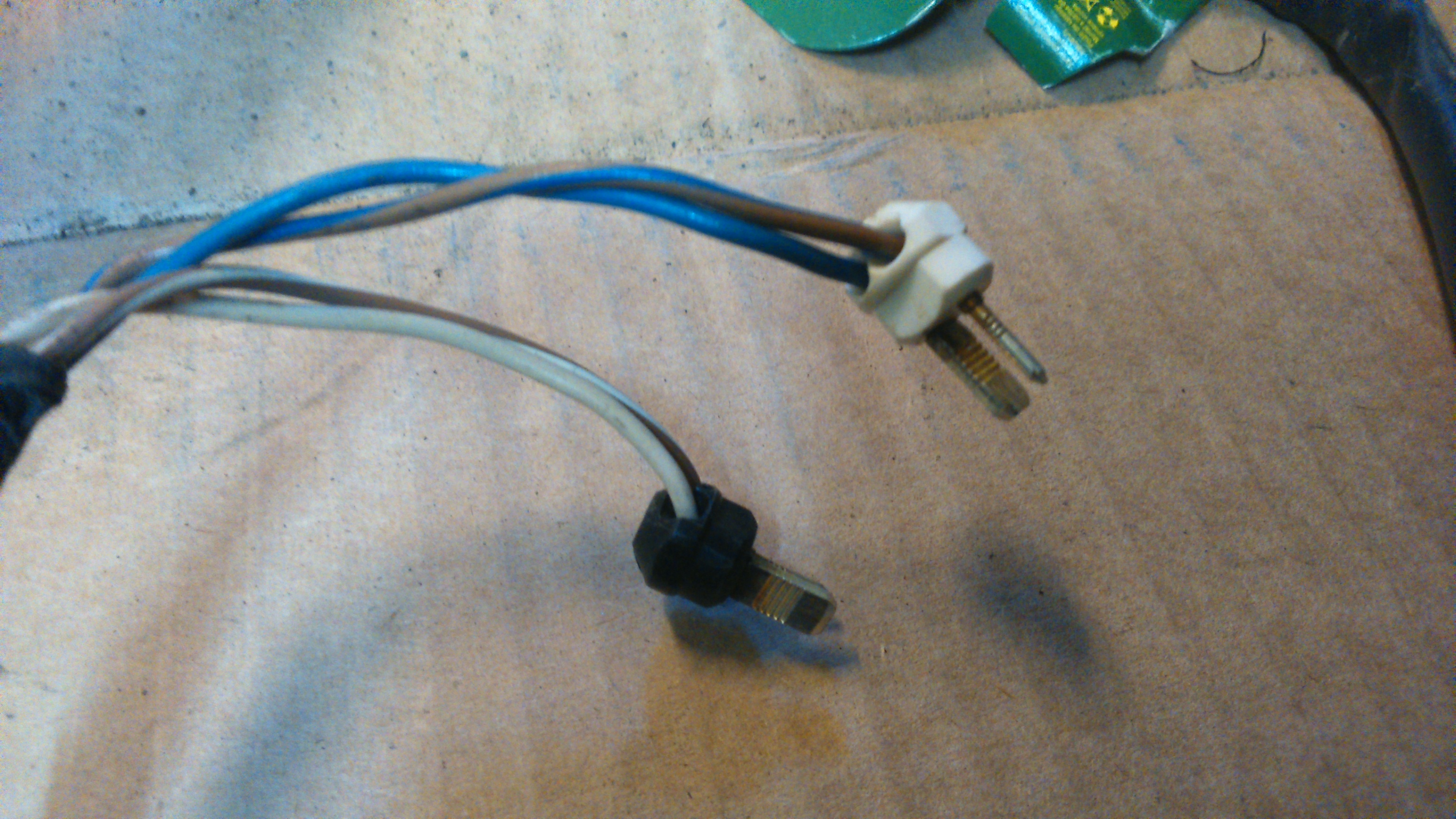

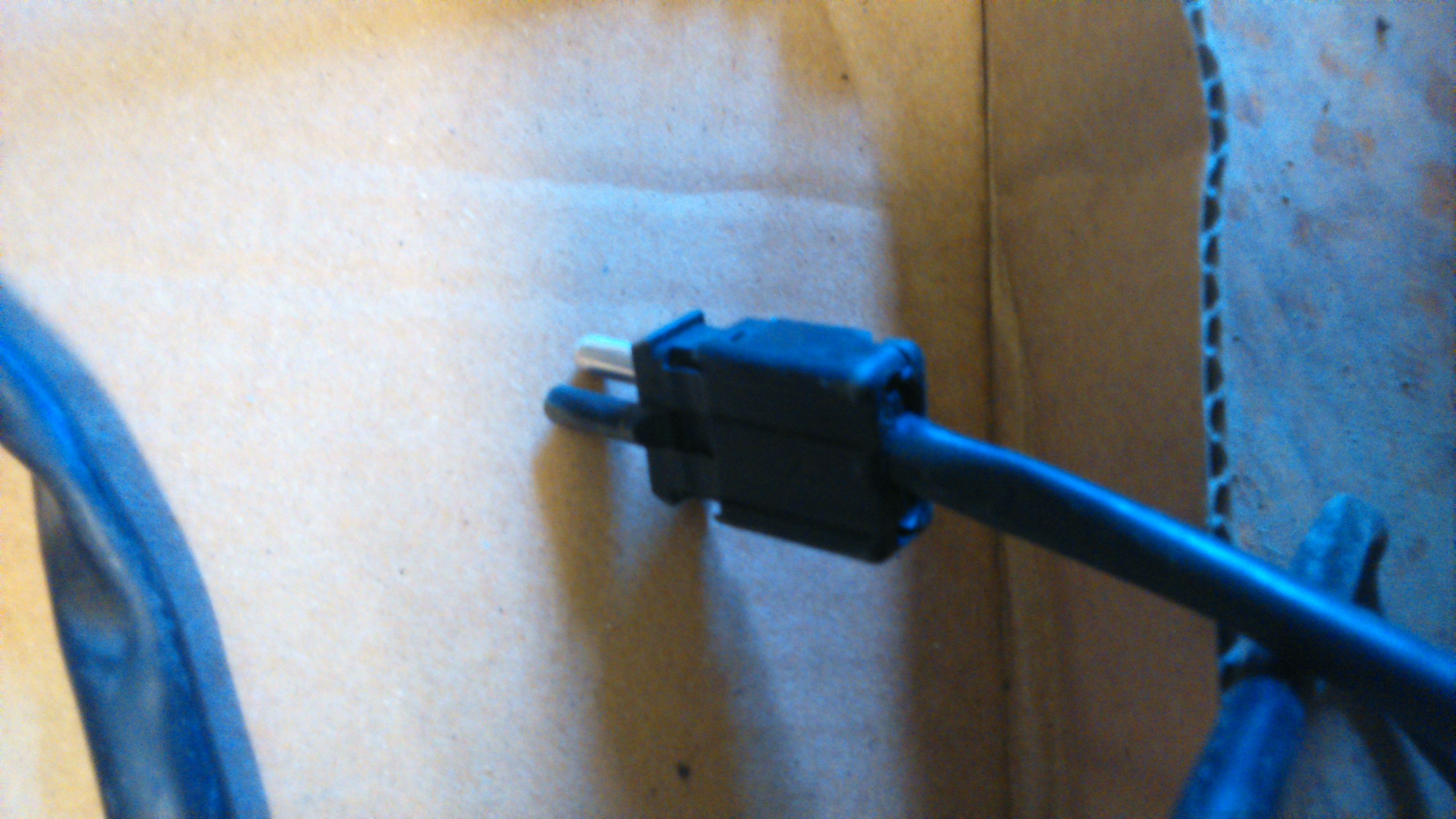

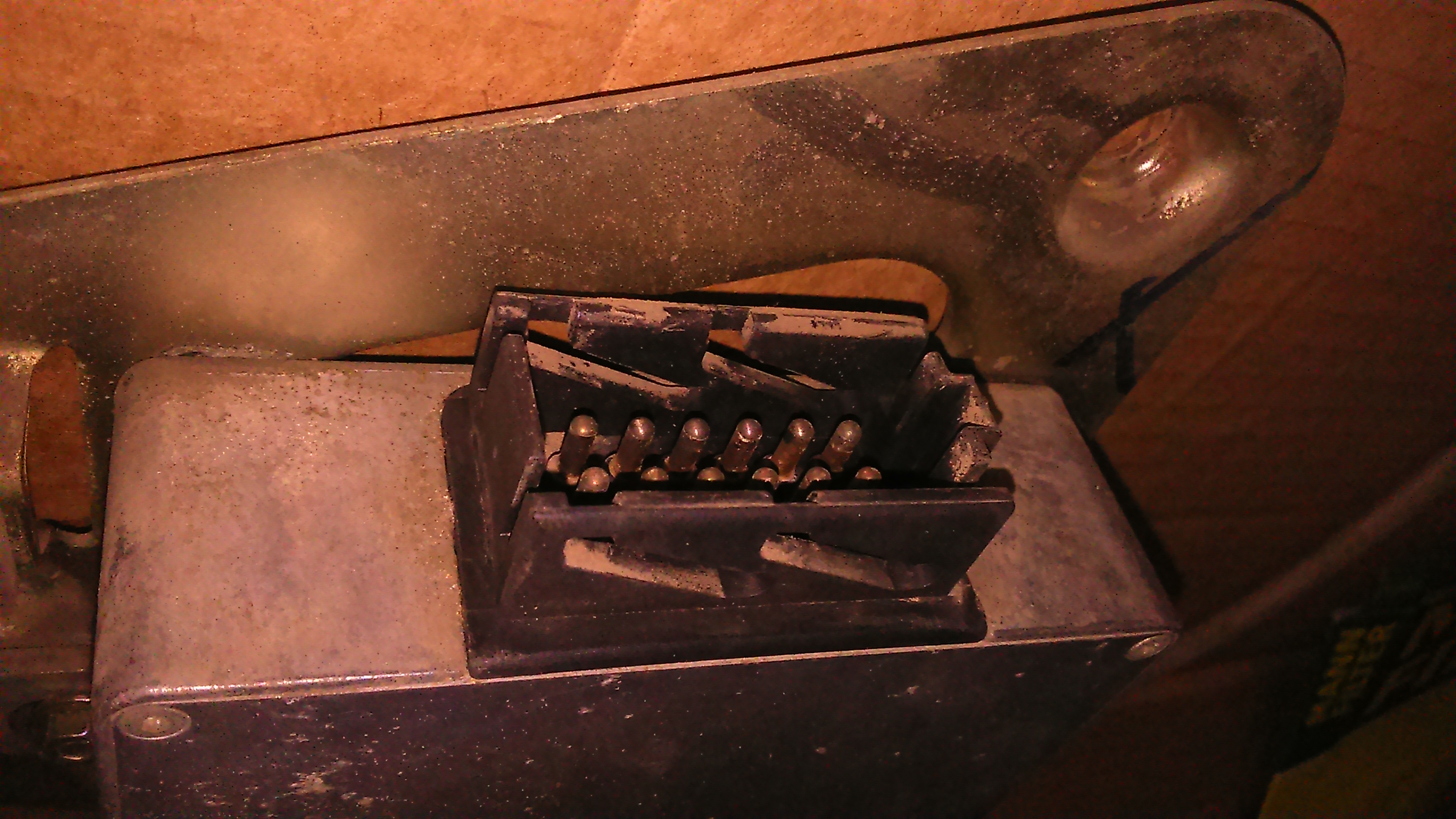

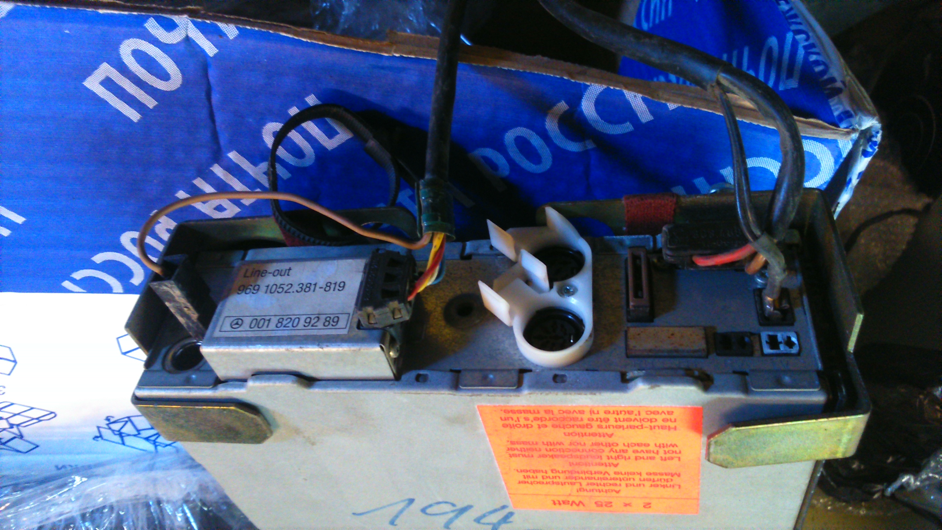

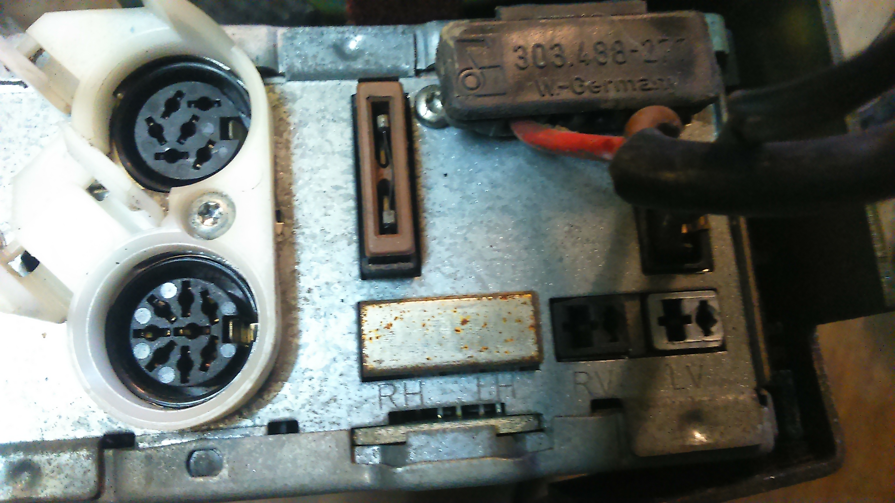

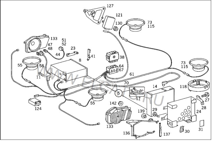

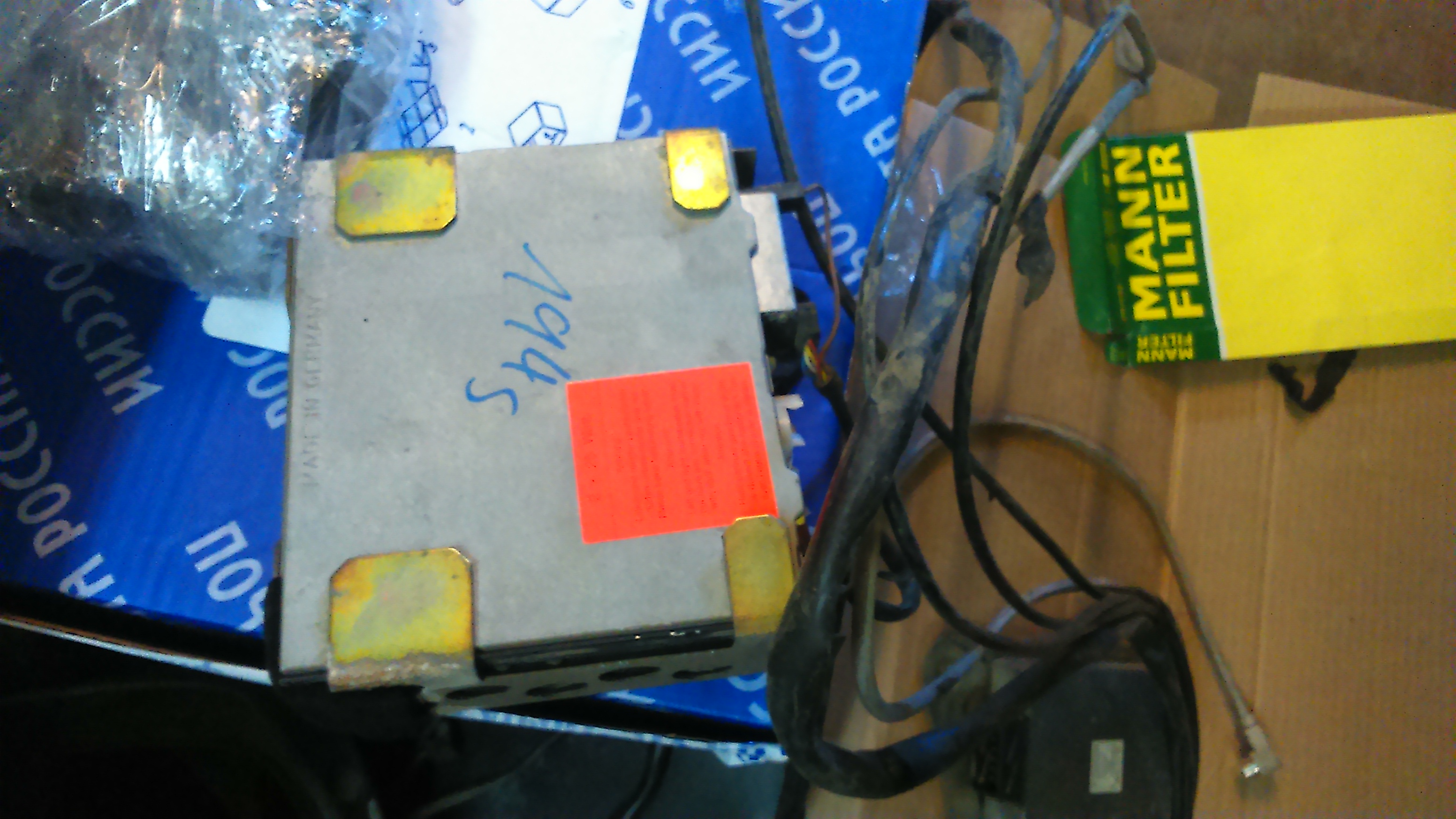

Всем привет. Приобрел почти комплект штатной музыки. Теперь пытаюсь разобраться что и куда подключить. Итак в наличии есть:
- динамики в торпеду. Левый А 124 820 28 02 и правый А 124 820 11 02.
- корпуса с динамиками в двери А 124 820 05 02 и А 124 820 06 02.
- динамики в заднюю полку А 124 820 24 02.
- два усилителя (как я понял на динамики в двери) А 124 820 10 09.
- один усилитель А 001 820 92 89.
- проводка с фейдером, отрезанной фишкой на один из усилителей, которые на динамики в дверях.
- провод от усилителя к магнитоле.
- провод от усилителя к колонкам.
Все это, как показывает экзист ставилось только на американский рынок. Голова Беккер гран при 2000.
Первый вопрос у меня такой. Возможно ли поставить другую голову?
Второй вопрос по подключению всего этого. Что и куда?
Третий вопрос. Левый динамик в торпеду имеет дополнительный штекер, как я понял для телефона, куда его втыкать этот штекер?
По усилителю вопросы. Он для задних динамиков? Еще один круглый штекер на нем для чего используется?
Фото всего сейчас с телефона загружу.

усилок бозе?
...сам в своё время заморачивался в данном смысловом решении - имея родной (весьма не плохой усилок (который 2й блок) зачем вешать ещё 3 усилка?
...разобраться не можешь по проблеме с проводкой? эта система точно от 124 или таки от 140?

усилок бозе?
И усилители и динамики бозе. Разобраться не могу с проводкой. Весь комплект со 124-го.
а схемы не копал? (у меня система есть с 2 оконечниками и усилительным блоком от беккера (который как пред выступает), а с 3 была в 140, но я её не ковырял...)
Схема только на картинке экзиста, других не нашел.
поищу у себя, эта картинка ниочём...

...перерыл, что смог нарыть :mrgreen: (надо будет - схемами поделюсь), НО! сдаётся мне - что-то в твоём наборе лишнее... из усилков... я много волков попилил, да и 140вых - в живую видел 2 основных варианта (если что не запамятовал) - с 1 УМ "бозе"(вот этим чёрным) и с как-бы 2мя вот этими маленькими (на память не вспомню - они толи беккеровские, то ли ещё чьи-то (под мерсономером идут)... тут правда ньюанс- в варианте с мексикой - получается как бы 3 УМ, но родной (2й блок от головы) - задействован частично, как пред УМ)... и вот Сх кажуть то же самое...
...вобщем вариант с твоим набором- не нашёл...

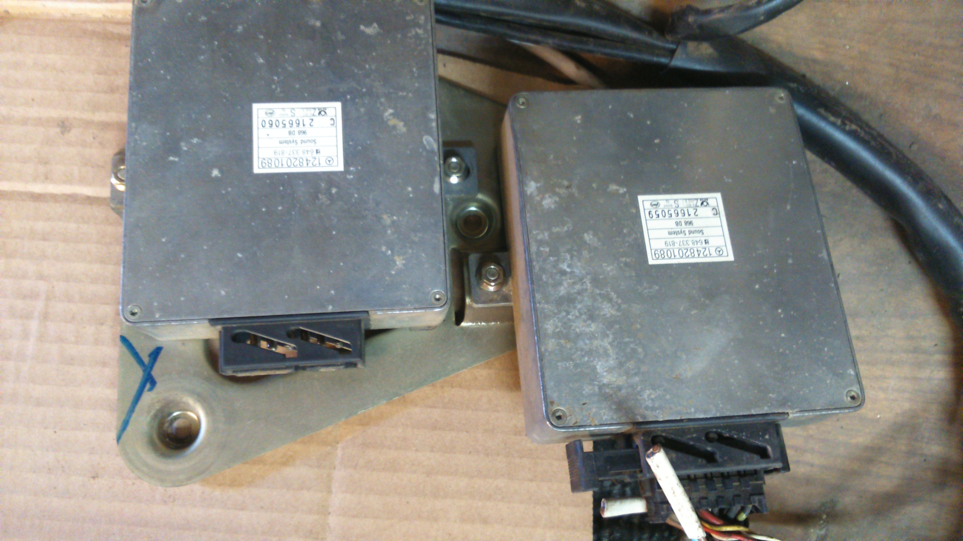

На черный усилитель не обращай внимания, он просто в кадр попал. Он от второго комплекта дверных сабов. В том комплекте, который хочу инсталлировать два усилителя, которые на одном кронштейне, они на сабы в двери и третий усилок на колонки в заднюю полку, как я понял. Как раз в подключении этого усилителя и вся проблема. Штатно он стоял с беккер 2000. Какие еще магнитолы имеют такой выход на усилитель?
ну таки это принципиально меняет дело...
у меня на последнем волке никакая акустика не подключалась ко 2му блоку (почему я голову и ломал - зачем так реализована система), акустические выходы с маленьких блоков ч/з фэйдер (настоятельно советую уйти от него) делились на фронт и тыл... причём акустика тыловая была 2 Ома и сабики дверные 2 Ома, а вот торпедные шляпы походу были на 4 Ома - это оригинальная, никем не копаная система... в общем Сх скину (кинь мне свою почту) там посмотришь, заодно поищу реализацию оригинальной системы ч/з 3х полосный кроссовер (вот и уход от фэйдера) со сдвоенными сабиками в двери...
провода межблочные есть?
Да фейдер есть, но в планах не было его использование, так как свободного места в деревяхах уже нет под него. Что такое сдвоенные сабики и межблочные провода? Почта вот accord85@mail.ru
