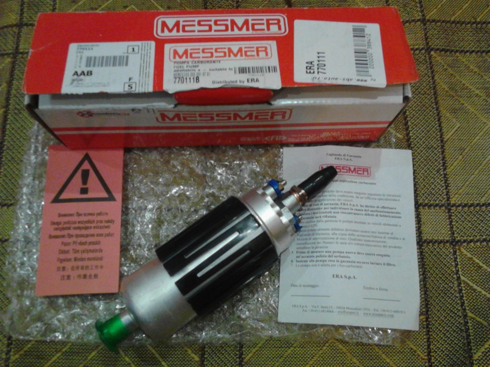

Отправлено 19 May 2016 - 16:26
после Боша решил попробовать этот
