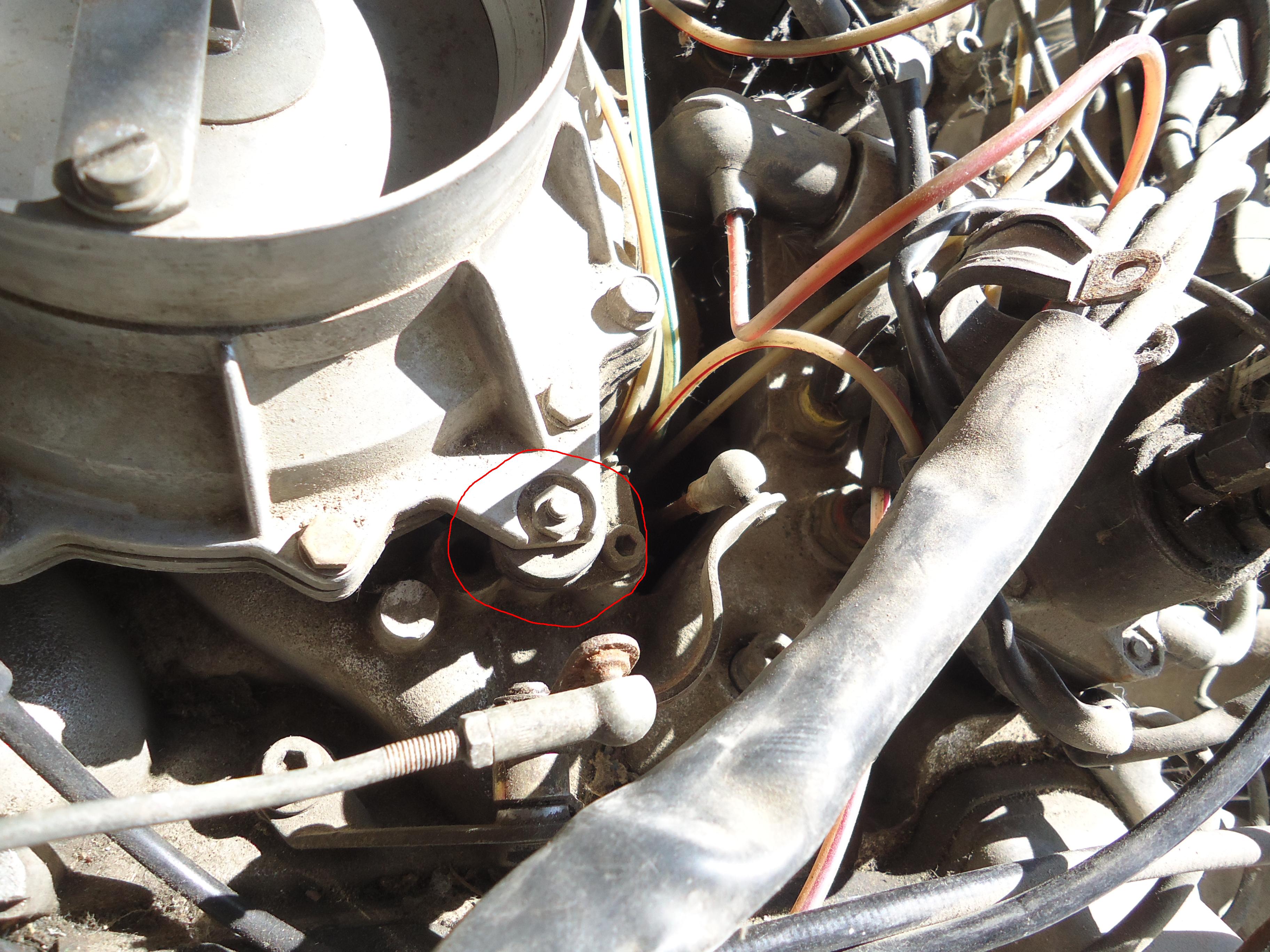

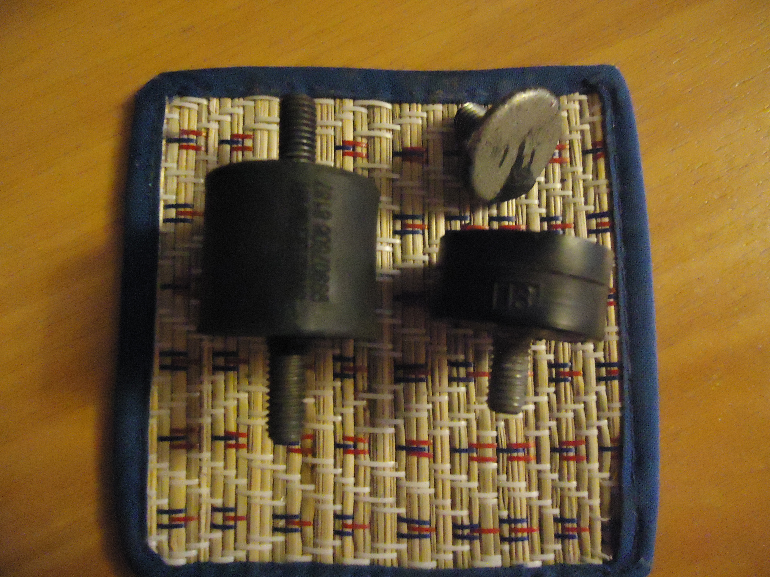

W126 двиг M117963 корпус дозатора (так называемая калоша) крепиться к впускному коллектру вот через такие подушки
по каталогам выдаёт высокие(A1169880511), а нужны короткие справа кто подскажет номер
пробывал ставить на высокие тогда калоша не одевается на дроссельную заслонку

попробуй вот эти
A 615 988 00 11
A 117 988 01 11
в экзисте цена одинаковая на эти два 339р каждый, может подойдут)))
