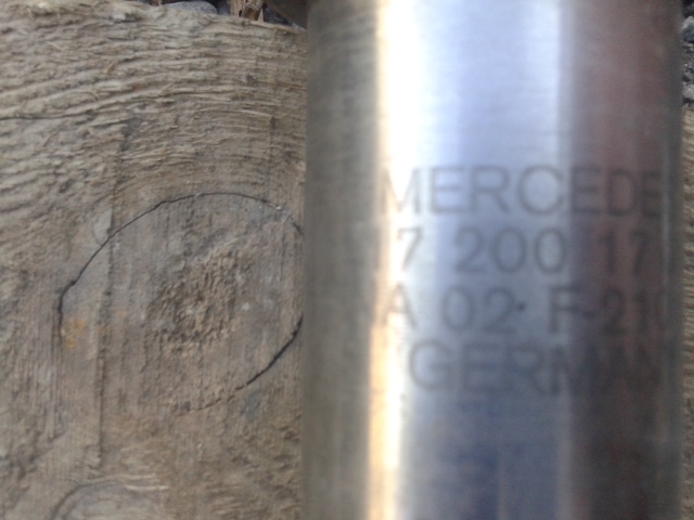

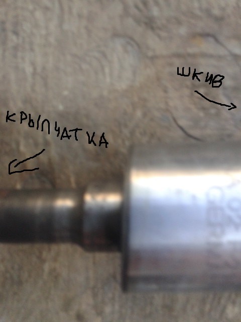

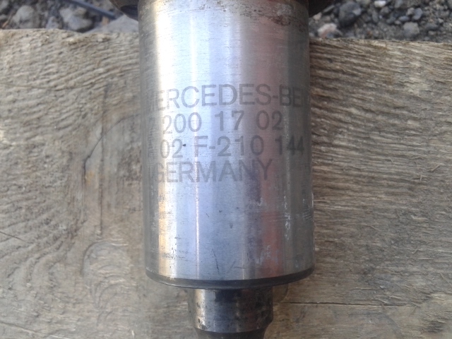

подшипник тоже снят , a1172001720 или ina f-210144 , только ни того ни другого нигде нет.спасибо,крыльчатка снята.

Сделай фото.. Чем и как снимал? Подшипник по размеру попробовать подобрать. Сальник удалось извлечь и подобрать подходящий?подшипник тоже снят , a1172001720 или ina f-210144 , только ни того ни другого нигде нет.

сальник продаётся как рем комплект, но со старого аккуратно снял с вала ответное графитовое кольцо ,почемуто в новом его не было,работать будет 100%.подшипник специфицеский,может внутри он из нескольких,пока не дербанил.подобрать если только несколько роликовых или шариковых ,точно такой врядли найду,и вообще склоняюсь купить помпу skfСделай фото.. Чем и как снимал? Подшипник по размеру попробовать подобрать. Сальник удалось извлечь и подобрать подходящий?
