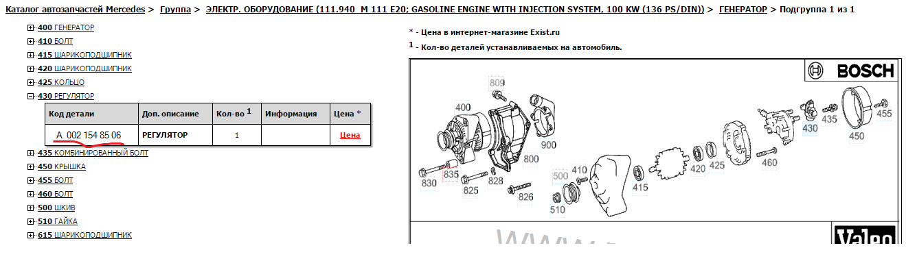

Подскажите, реле регулятора одинаковые для генераторов BOSCH любой амперности? У меня на 70А. Просто на схеме в elcats один вариант выдает, другой для производителя VALEO.
Да.

Да.
HUCO нормальный заменитель?
