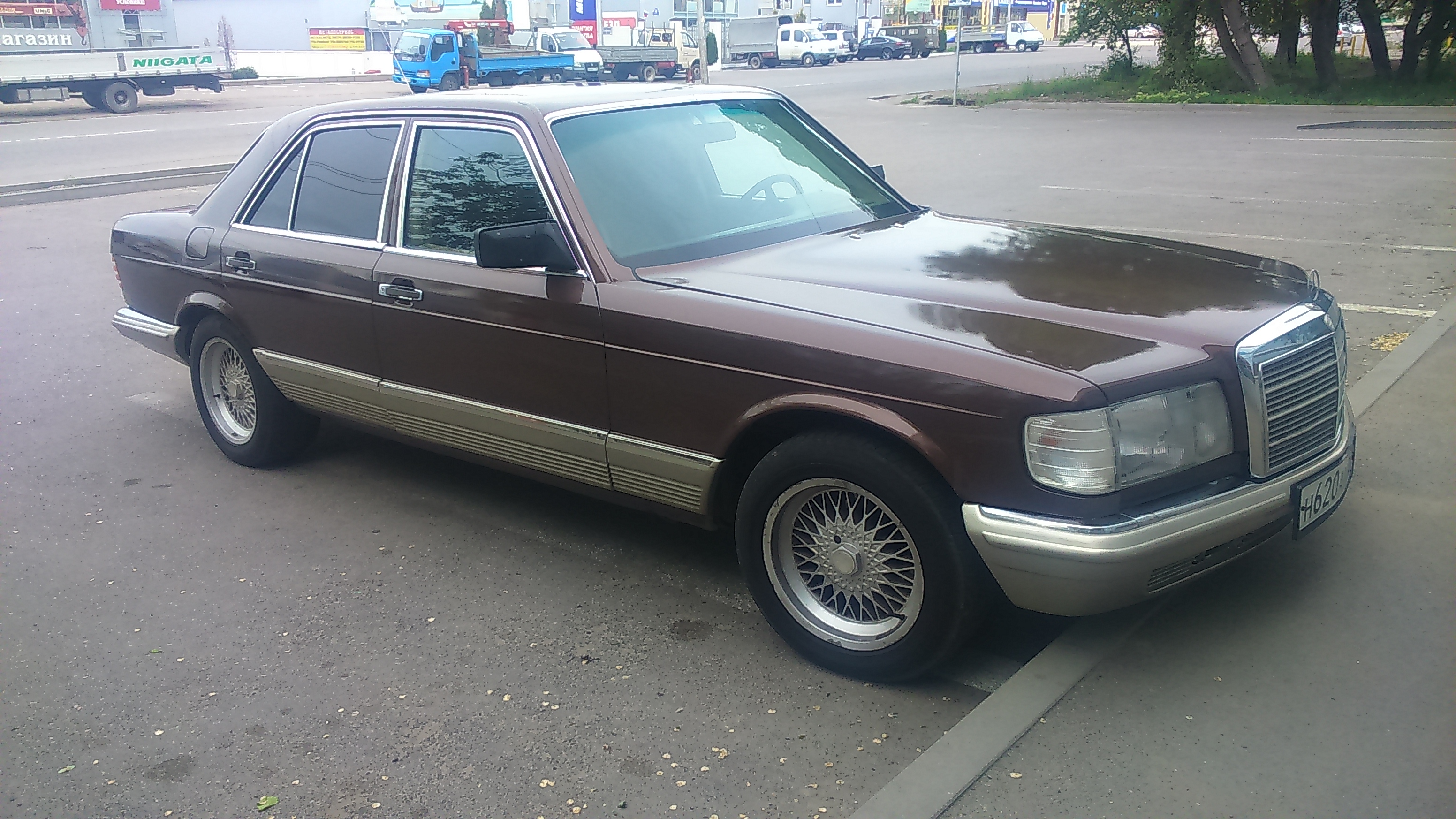

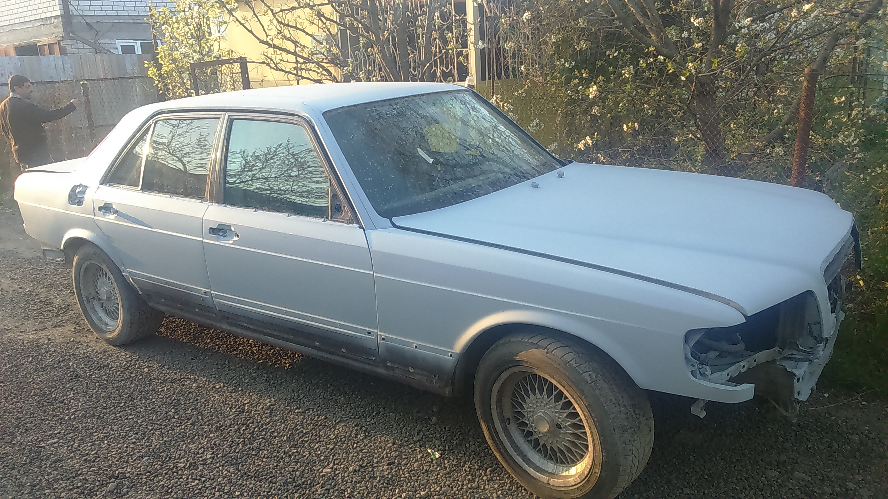

Вот такой получился пока...

По салону нужно у тебя немного паломино ещё заказать.....ещё ремни передние и задние...з

я б морду чутка приспустил. на пару см буквально
Боюсь его резать... Опускать незнаю как... Амортизаторы там живые достались от старого хозяина но вот что с пружинами делать хз....я видел как то тут продовали заниженные пружины....
сначала попробовать пружины от м110 с минимальными проставками. если будет высоко - пильнуть полвитка.

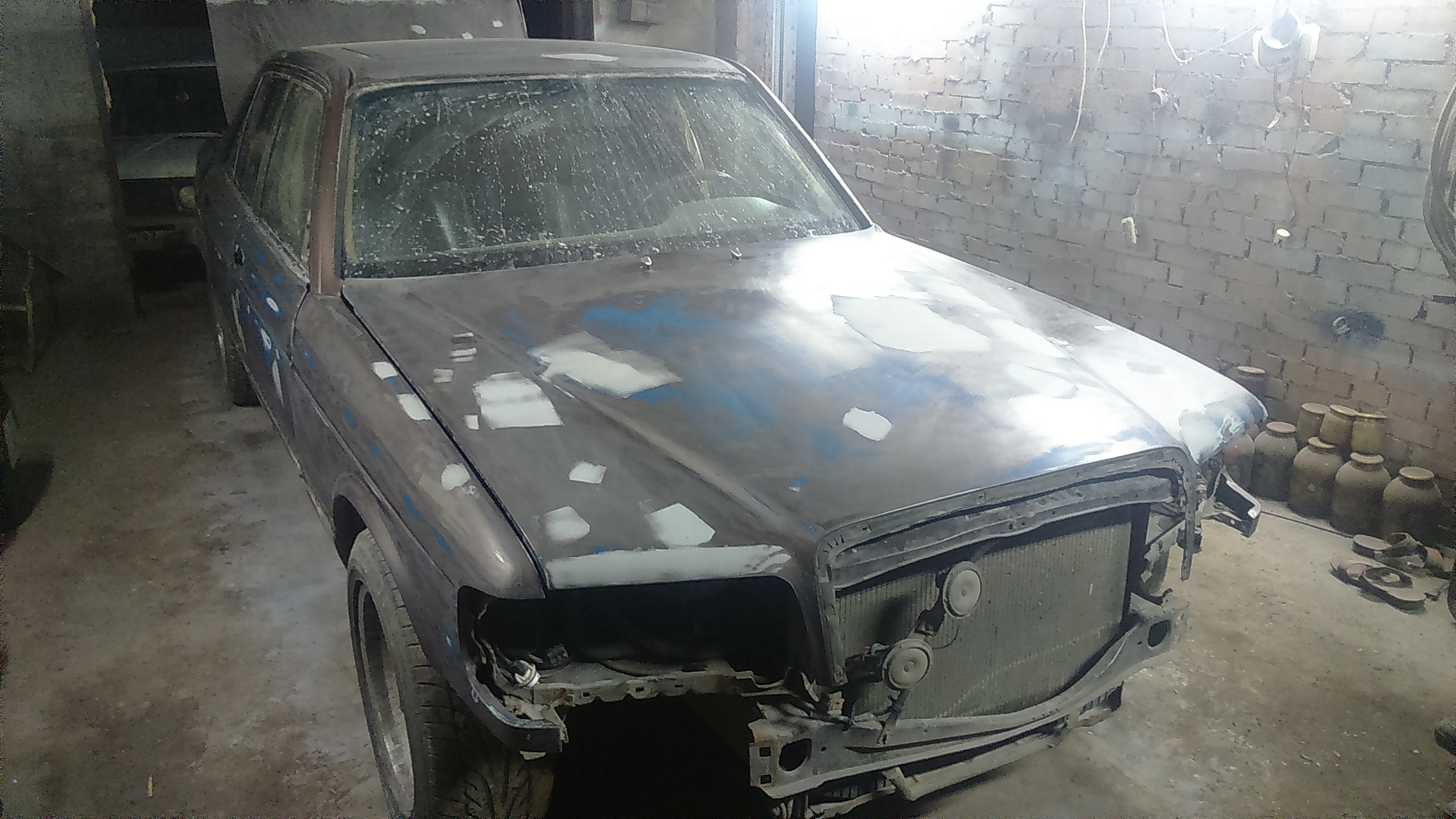

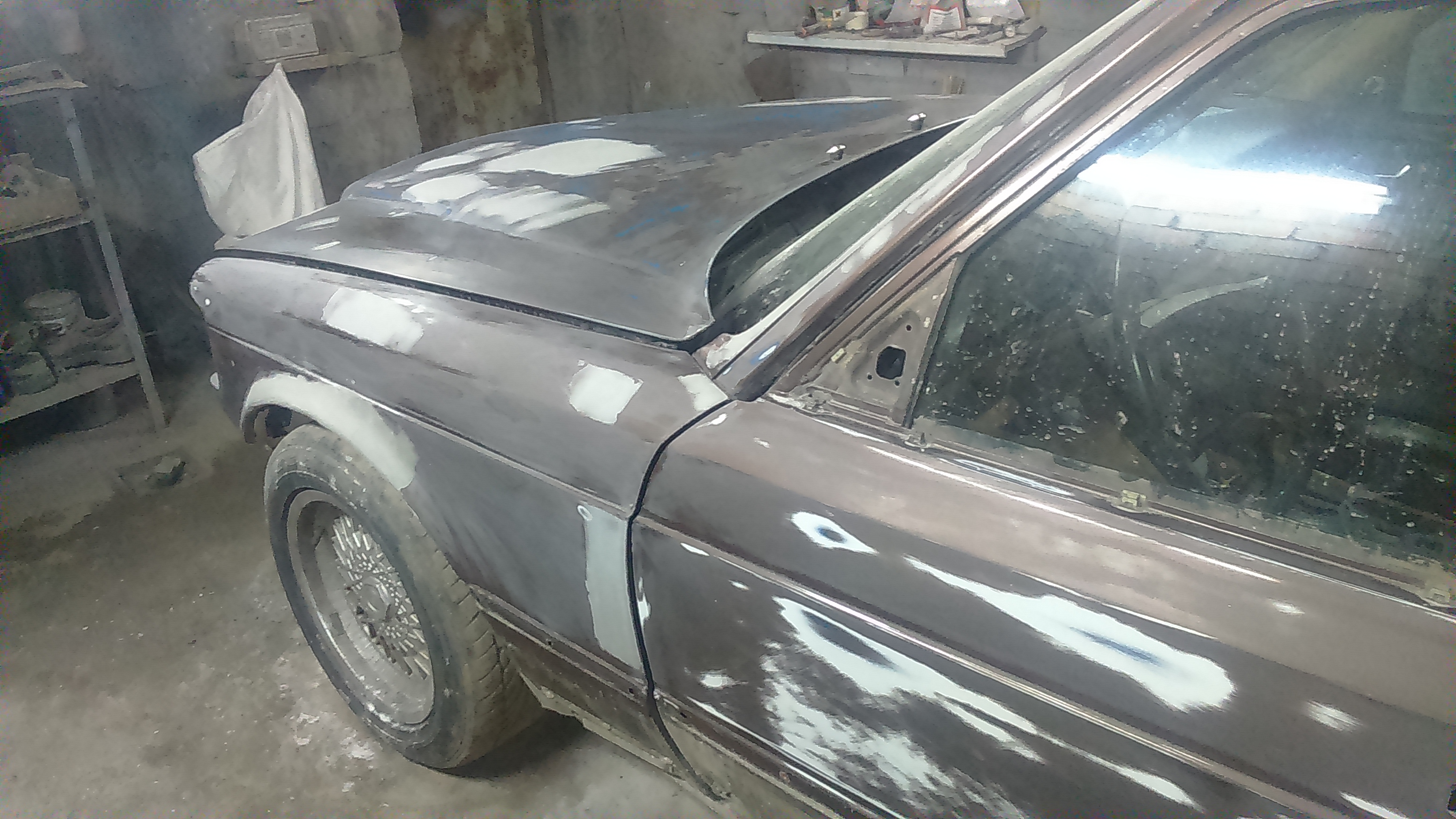

Почему цвет синий это грунт? ?? Кто то сказал что это "дипломат" якобы :)
