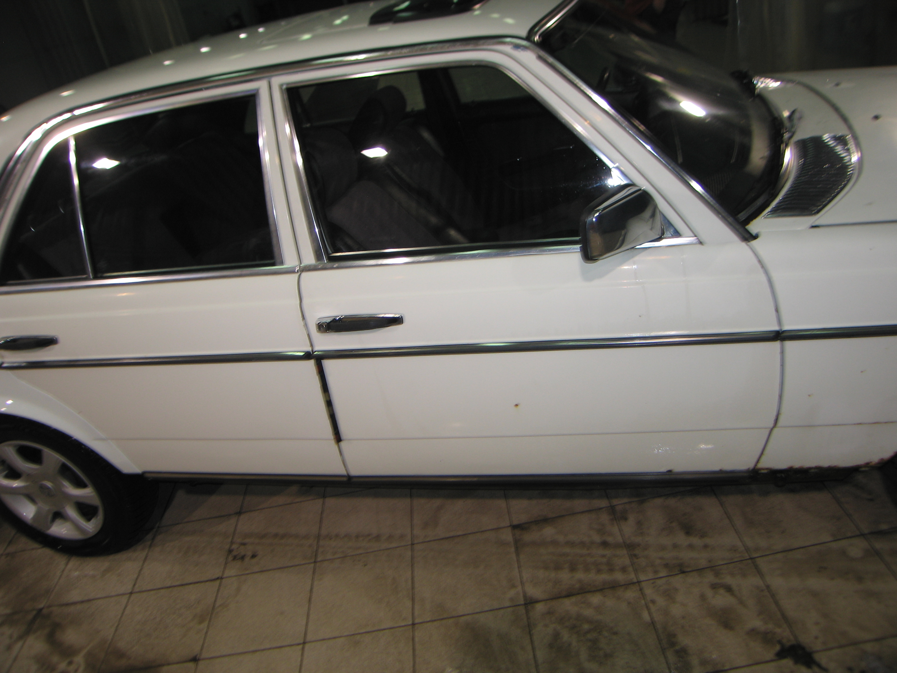

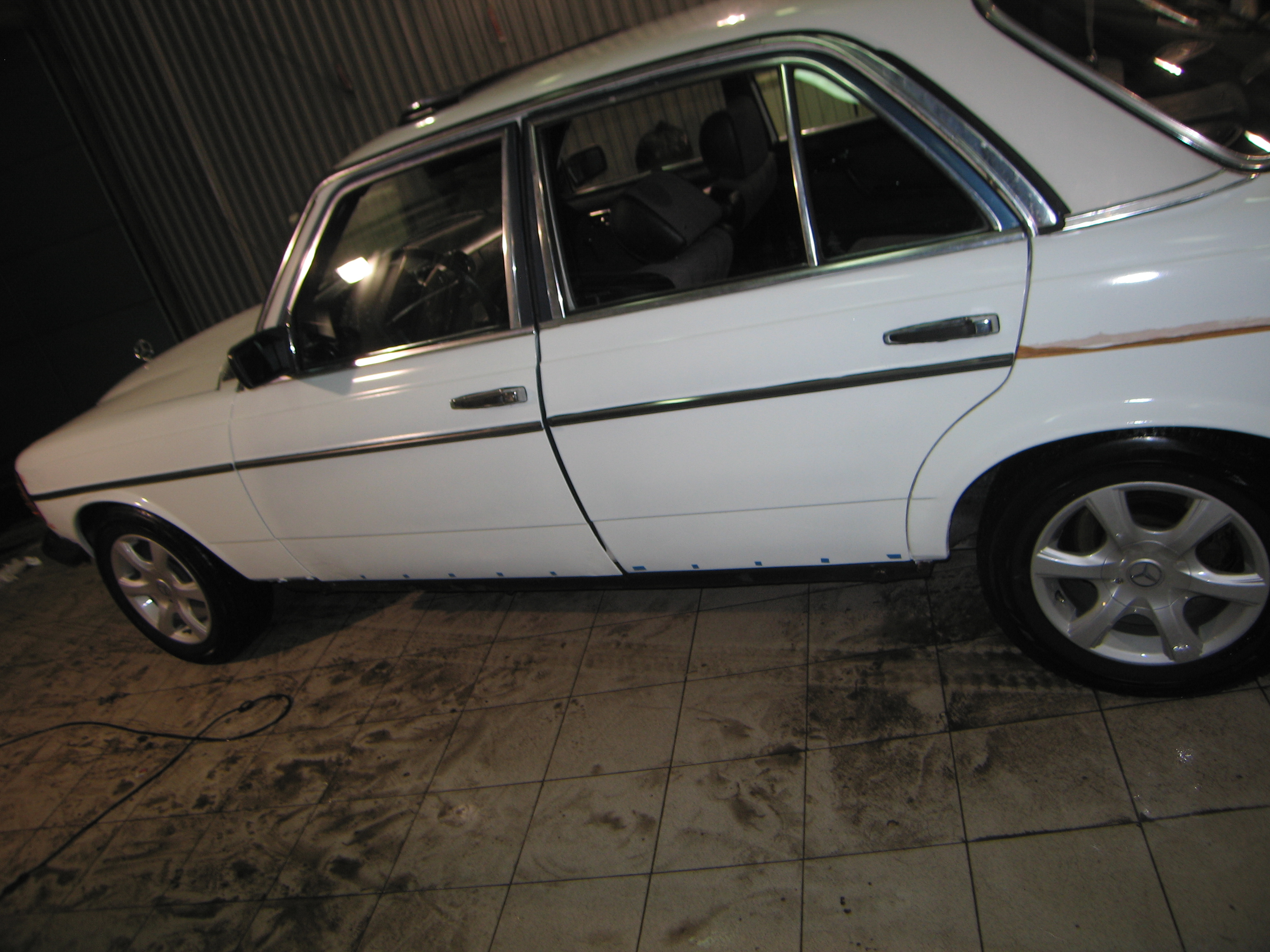

Мля((( Чешу репу, но мы же не ищем легких путей))))))))) Каким то образом я это все устранил и оно поехало.
Заехали на подъемник.
Кузов.
-Заднее левое крыло под замену - Сделано
-Заднее внутреннее левое крыло под замену - Сделано.
-Заднее правое крыло под замену - Сделано.
-Заднее внутреннее крыло под замену - Сделано.
-Капот задний выправить вмятину - Сделано.
-Задняя панель, частичный ремонт - Сделано.
-Левая задняя дверь под замену - Сделано.
-Левая передняя дверь под замену - Сделано.
-Крыло переднее левое под замену - Сделано.
-Задняя правая дверь под ремонт - Ожидается.
-Передняя правая дверь под мелкий ремонт - Ожидается.
-Порог левый под частичный ремонт - Ожидается.
-Переход левого порога в заднюю левую арку-латка - Сделано.
-Нижняя панель/поперечина радиатора под замену - Ожидается.
-Люк крыши под ремонт/замену - в процессе. Будет установлен электролюк от донора. Процесс буду выкладывать.
-Пол под водительским под ремонт -Сделано.
-Пол под передним пассажиром, мелкий ремонт - Сделано.
-пол заднего левого пассажира,мелкий ремонт - Сделано.
-Капот передний под ремонт/замену - Ожидается. Хочу заменить.
-Внутренняя передняя левая арка под незначительный ремонт - Сделано.

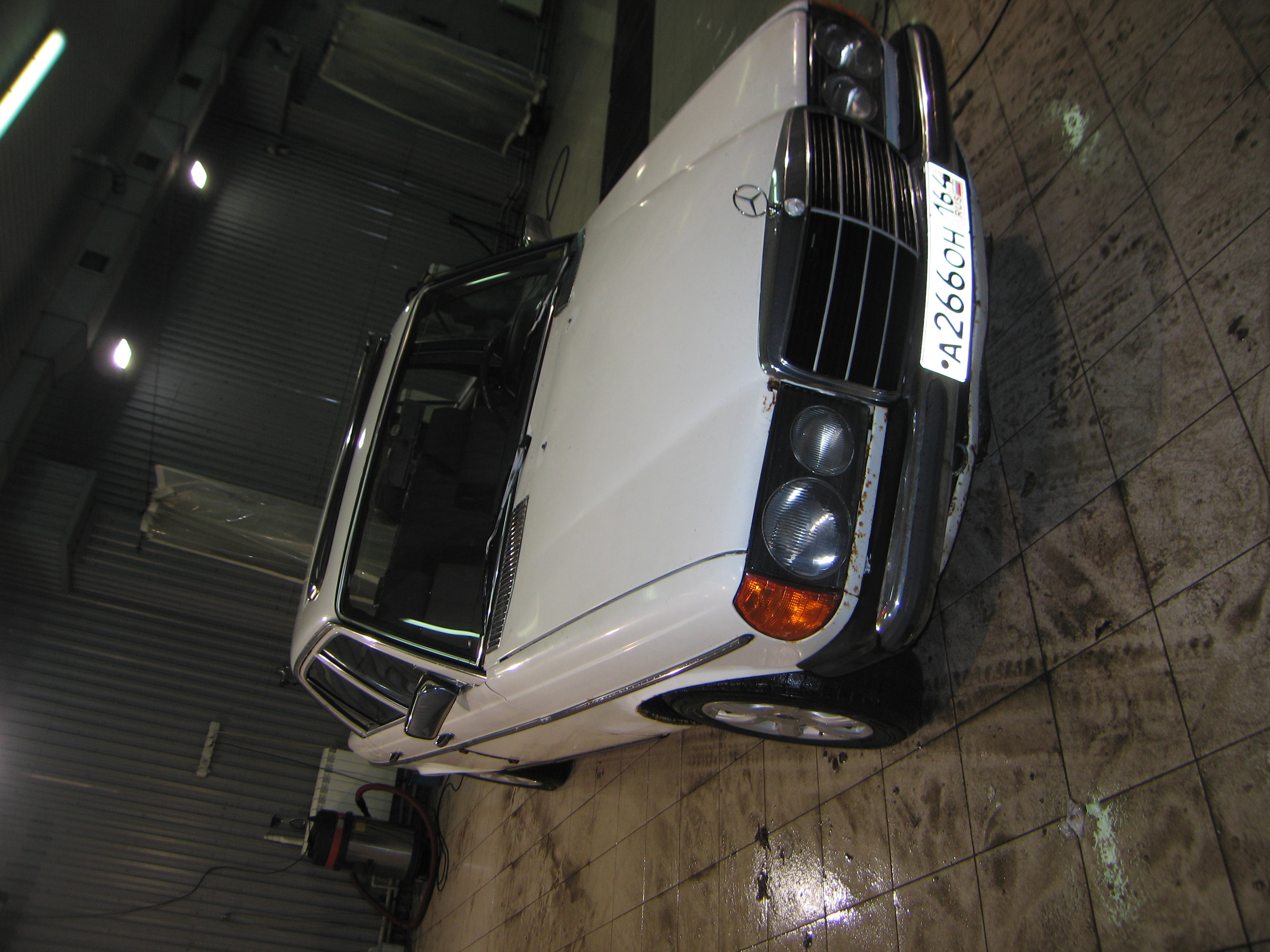

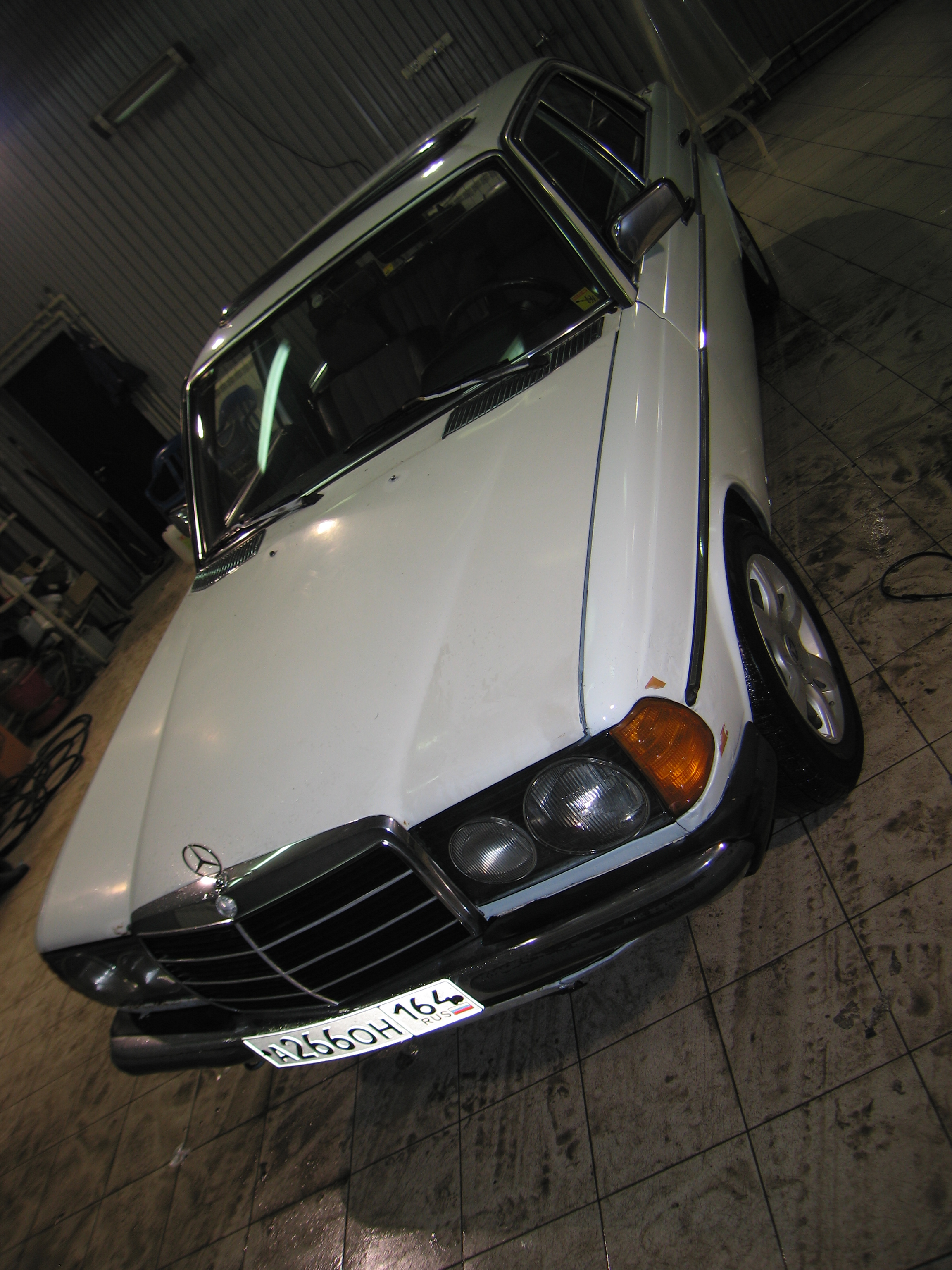

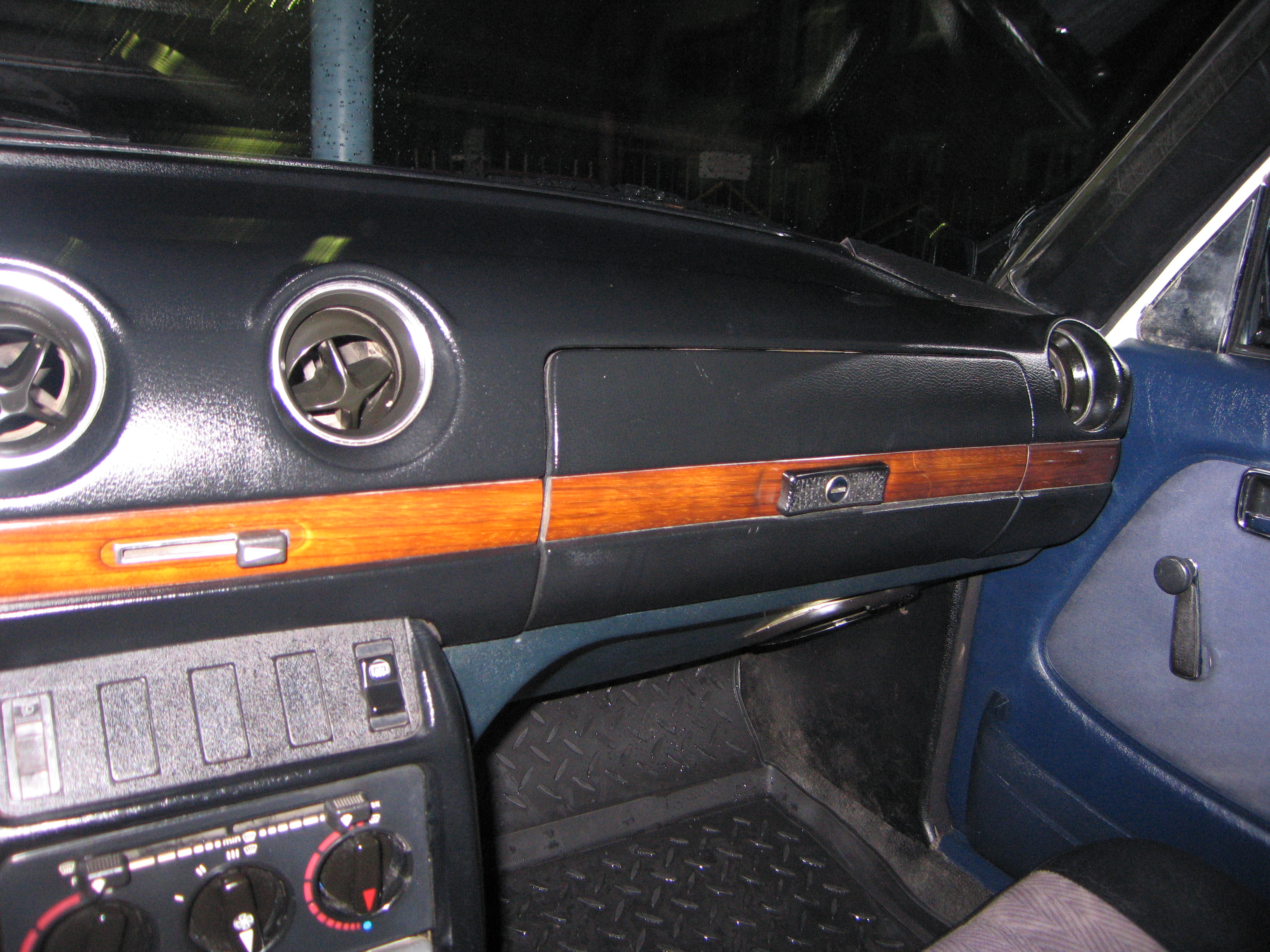

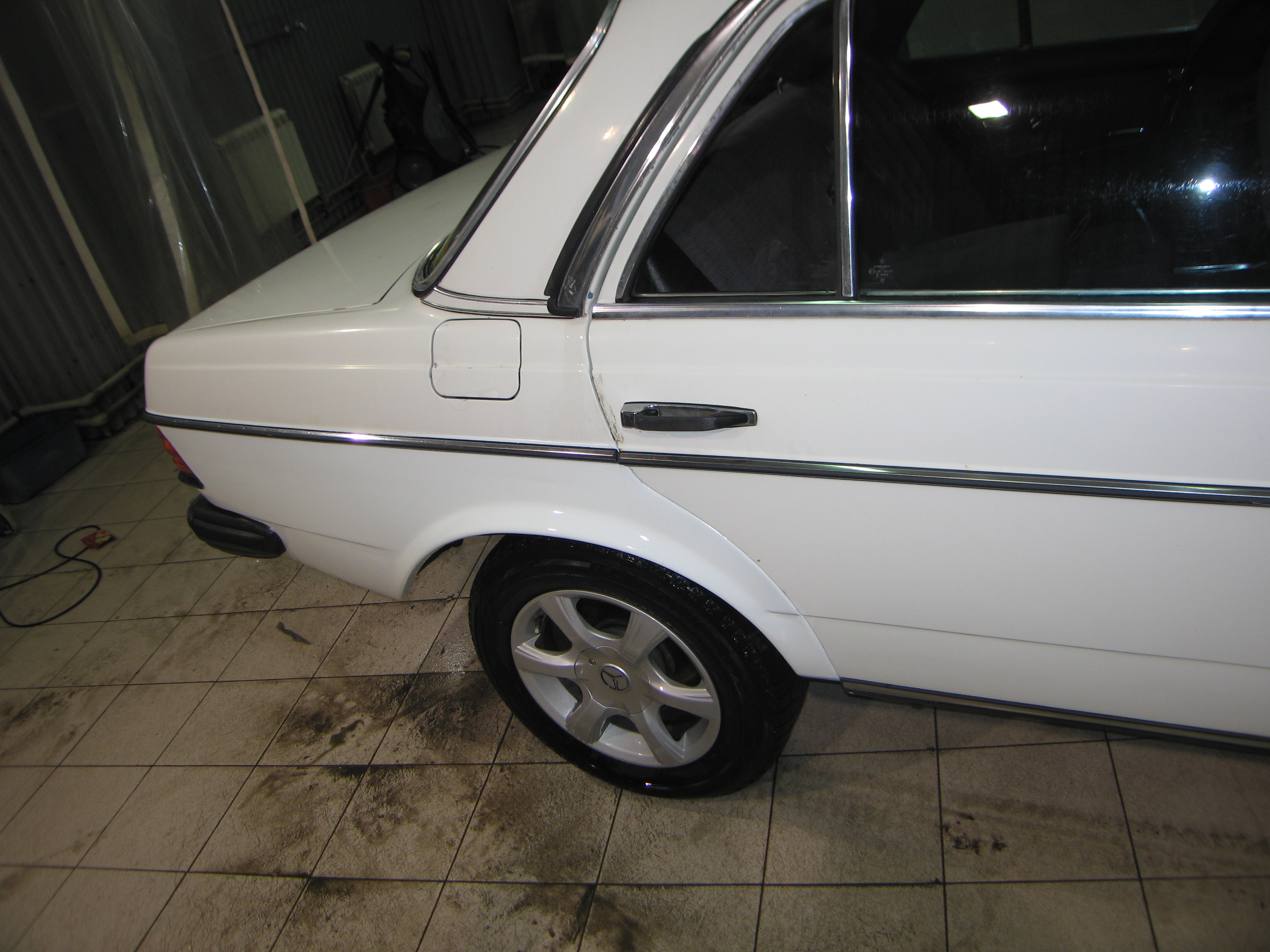

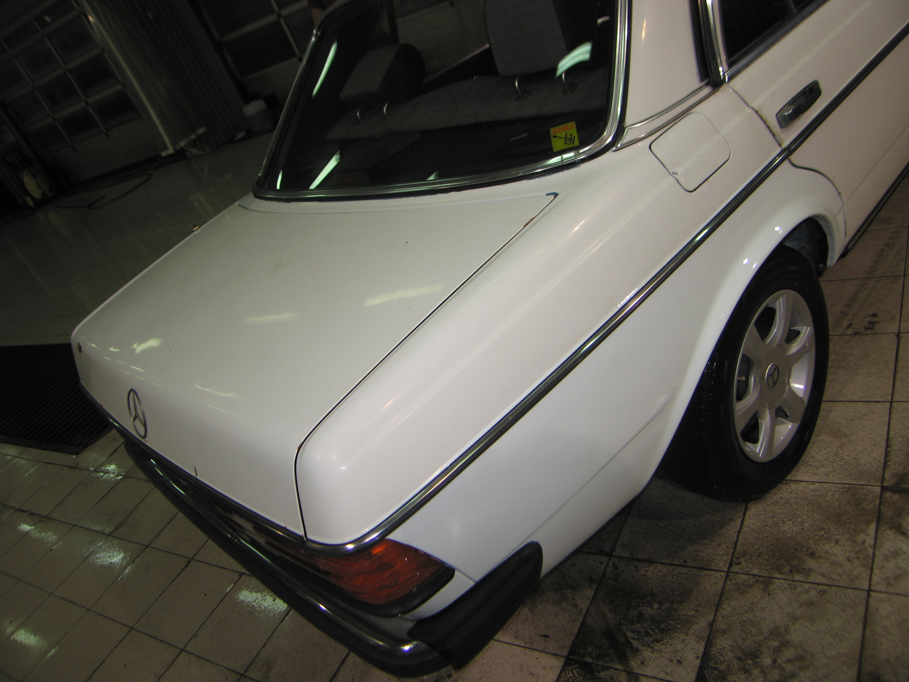

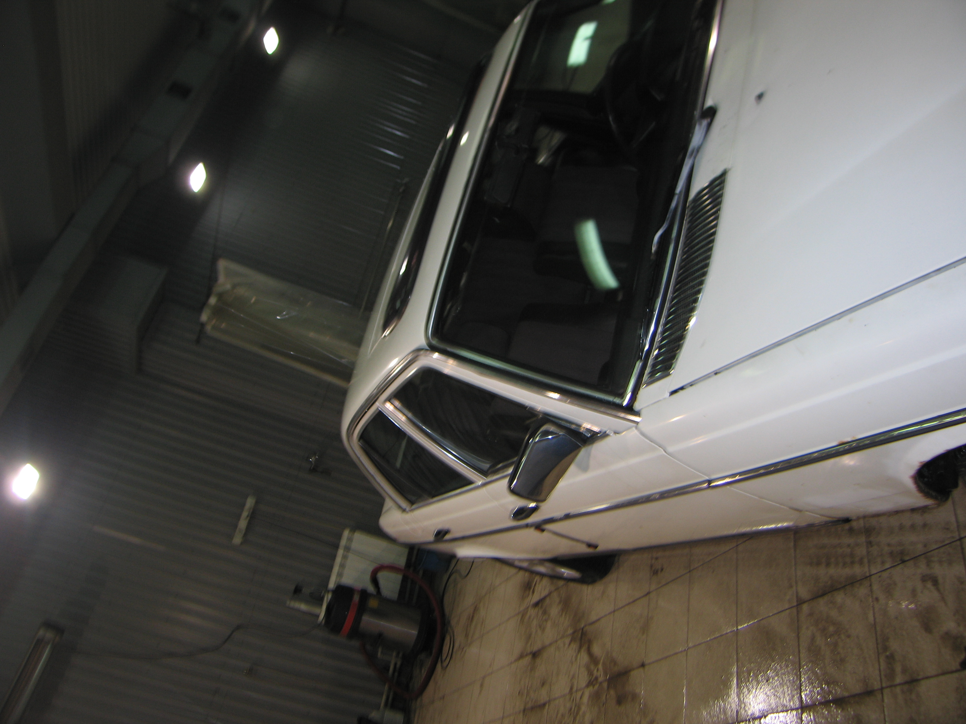

Немного фото.
К сожалению сейчас у меня нет старых фотографий, но обязательно найду. есть фотки сделанные буквально вчера.)))))))

Немного фото.
W123 250 123.921 МКПП/АКПП 1978 г   https://www.drive2.r...rcedes/1692865/
Mazda 3 2015, вся на понтаХ), но все-равно - Г....О.

и
