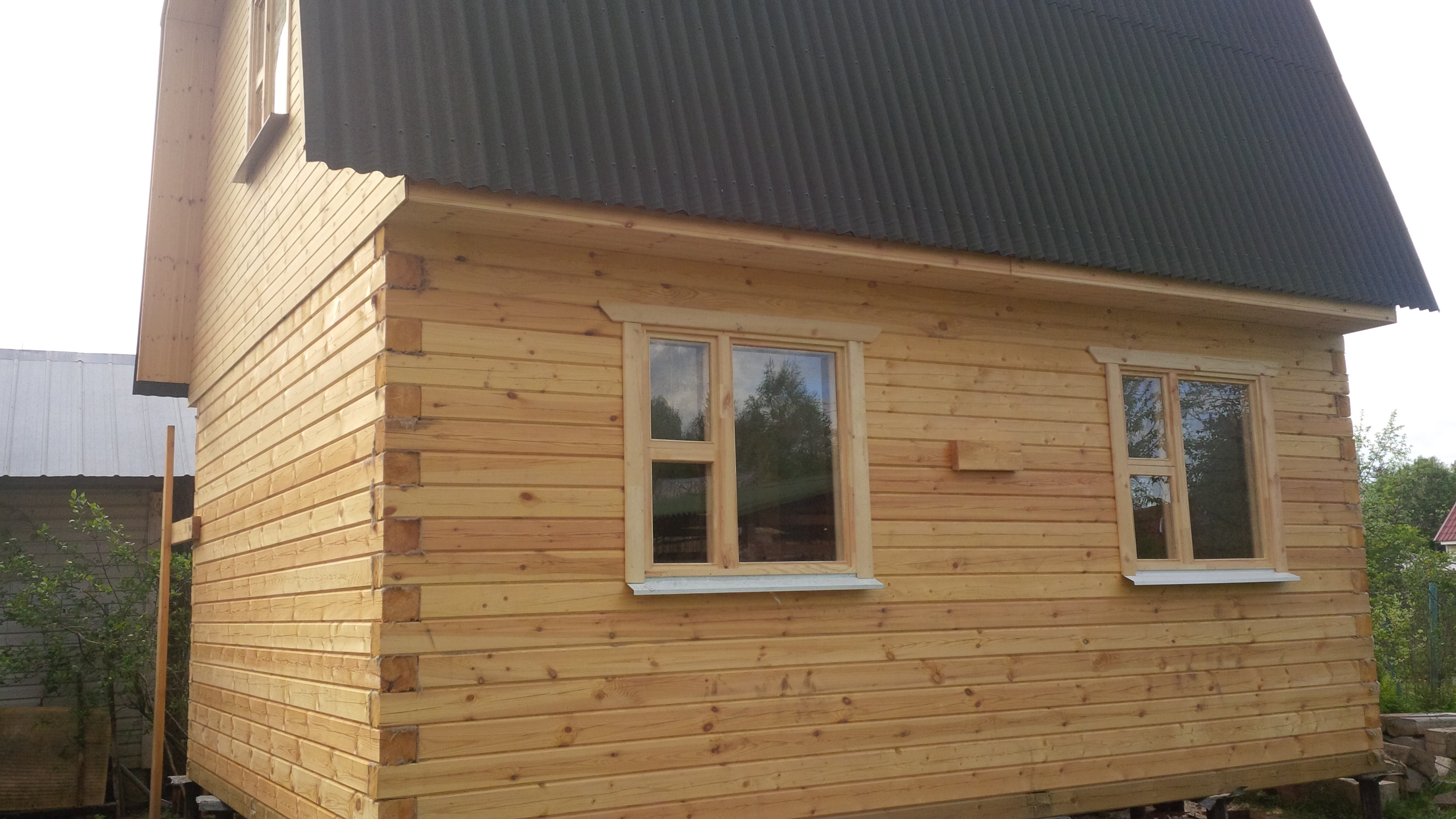

нашёл 1 фотку домика
Дмитрий

А зазор над окнами-дверями (для компенсации усадки) оставили? По фотке невидно.
