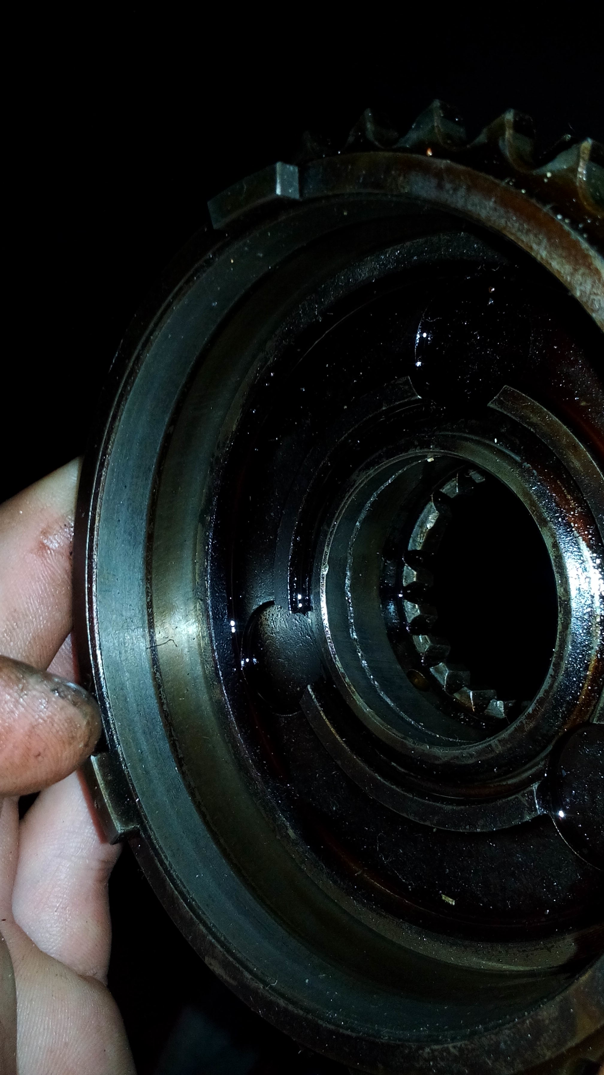

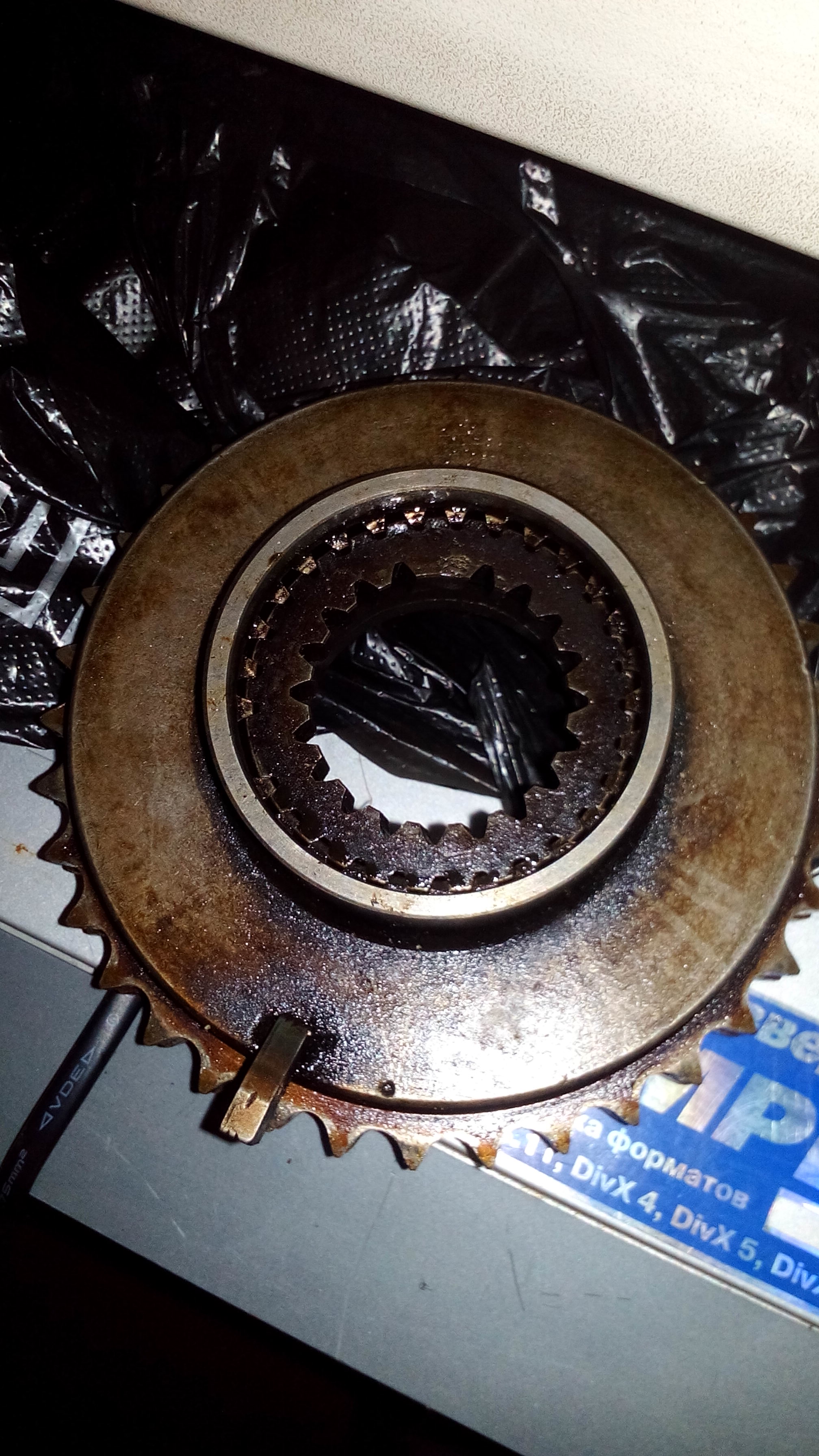

Вообщем разбирал на днях двигатель и увидел одну очень неприятную вещь. Шестерня на впускном распредвалу оторвалась от сердечника. Фото прилагаю.
Вообщем вопрос такой. Если собрать двигатель, как скажется на работе мотора, естественно с отключенным электроклапаном.
Система управления двигателем январь, клапан не задействован.
Интересует так же предложение в личку.
Ещё вопросик, если заменить эту шестерню на простую, как на выпуске, пожертвовав системой изменениея фаз?
Спасибо за ответы.

А клапана на впускном валу, позагибало, или нет?

Нет, причина переборки головы была в другом.

Тогда самое простое решение - собрать все обратно и должно работать...
Ну, не будет корректировки фаз (как у всех м111 до 1997г), ну и ладно.
