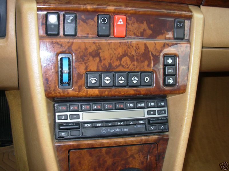

Вот такой у меня кондишн.
Как он работает?
1. Что меняет колесико? от 18 до 25 это температура в салоне? У меня он не заправлен, кручу колесо ничего не изменяется.
2. Как включать теплый воздух? Или он горячий только в режиме обогрева стекла?
3. три кнопки по центру что это? при нажатии ничего не меняется, блин. Куда лезть что смотреть?
Дует при любых включенных кнопках кроме левой всегда из одних и техже дырок. На ноги вообще почти не дует.
И сколько примерно стоит этот блок с кнопками, походу он не работает!
Только купил авто и такая фигня! :bangheat:
Расскажите, помогите, пожалуста. Расстроился я совсем... :redface:

ну на кнопках же все написано (нарисаванно)

колёсико от синего до красного. красный - жара. синий - холод.
выставляешь нужную температуру и жмёшь кнопку АВТО. всё.
если тебе надо воздух руками распределять - там стрелочки нарисованы.
закрашенная стрелочка - тёплый. прозрачная - уличный.
выбираешь как будешь обдувацца. и всё. инструкцию почитайте.

Инструкцию прочел, спасибо.
Но одного не понял.
Сказано что при нажатом auto он сам выбирает каким воздухом дуть.
А сейчас летом, когда +20 при установке на колесе на красное 25 он должен дуть горячим или нет?
Сегодня кондишн заправил центральные клавиши работают как надо. Но при включении auto начинает сильно дуть холодом и усилие не меняется, когда он должен уменьшить силу обдува? Я так понимаю что по достижении в салоне заданной колесом температуры, так? В инструкции пишут что должен он сам отключить обдув в ноги чего у меня не происходит. Или просто в салоне слишком жарко?
Где находится датчик салонного воздуха? И как его проверить?
