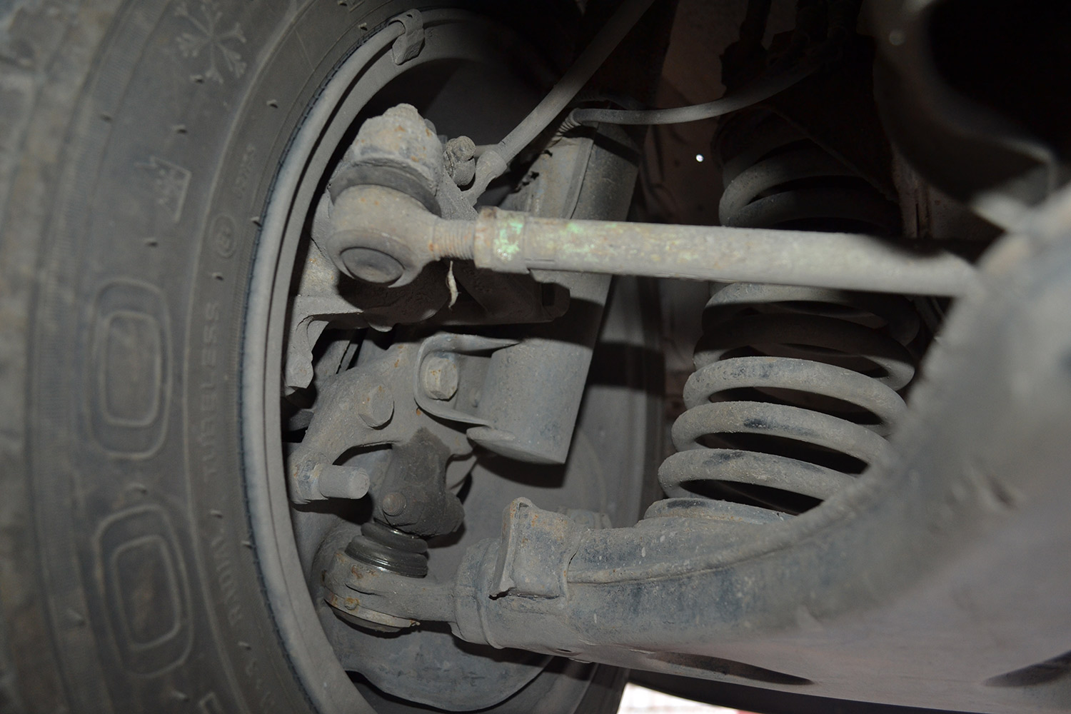

Да, точками, вот фотка осталась.
Но я так не советую, это как временный вариант что бы уехать, а так лучше поменяй рычаг.

Отправлено 30 May 2016 - 08:39
Спасибо за фото. Рычаги стоят от 7к , а мне их надо по идее два. Уж очень дорого, а Бу может быть такой же. Думаю придется приварить.
