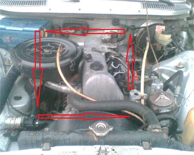

Спасибо за фото. Вечером сравню. А вот помпа печки у меня по другому стоит. Эта стоит правильно?!
Эта уже не стоит. Но стояла правильно, там на ней есть стрелочки указывающие направление циркуляции.
Смотря в каком направлении идет циркуляция. На oldmerin.club в какой то статье прочитал что ОЖ идет 7c7dd0b6fad4.jpg и стрелку на помпе ставил соответственно полученным данным. А помпа от кого?

Всё верно. На помпе стрелка именно в эту сторону. Помпа от газлели.
