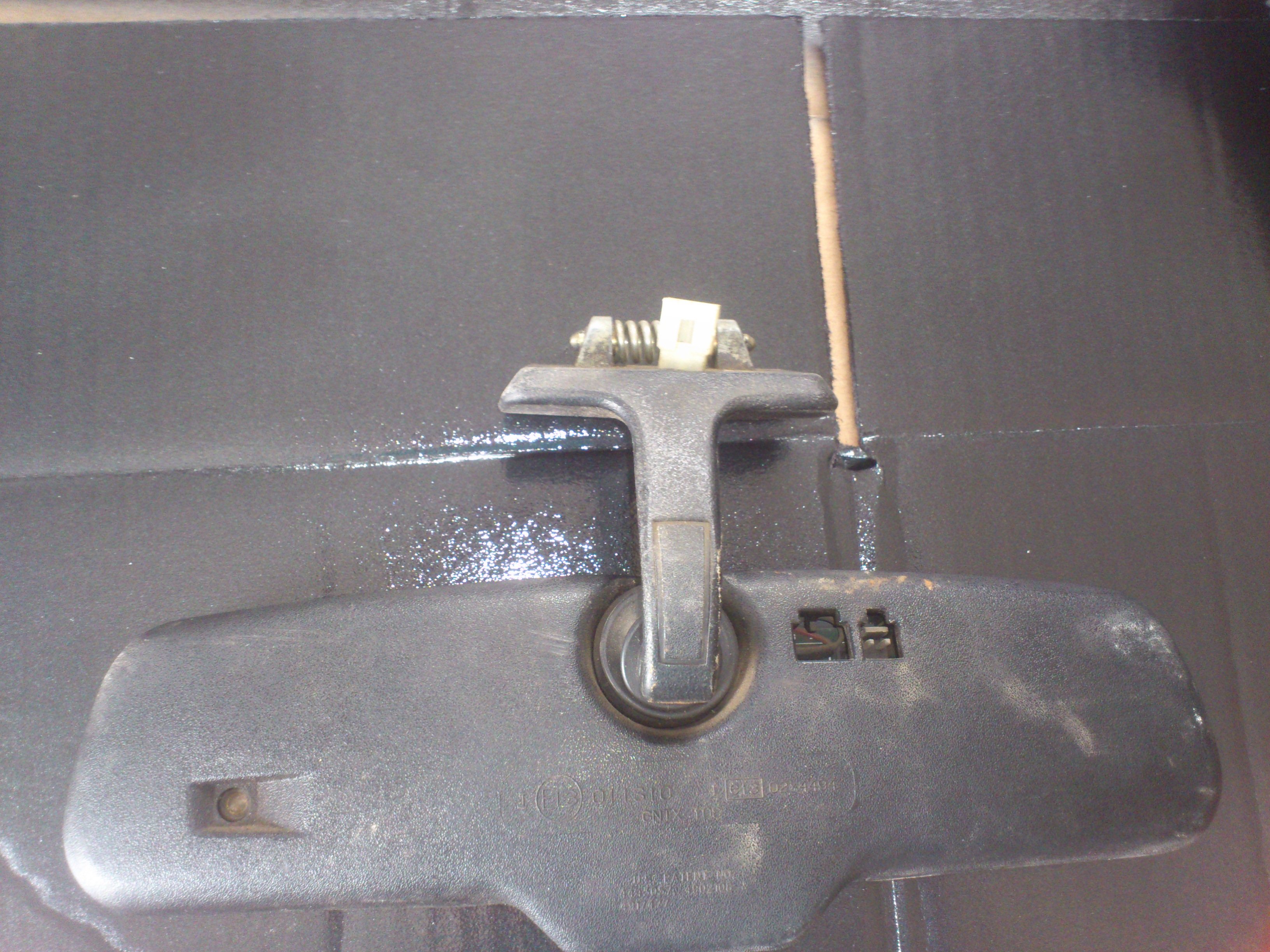

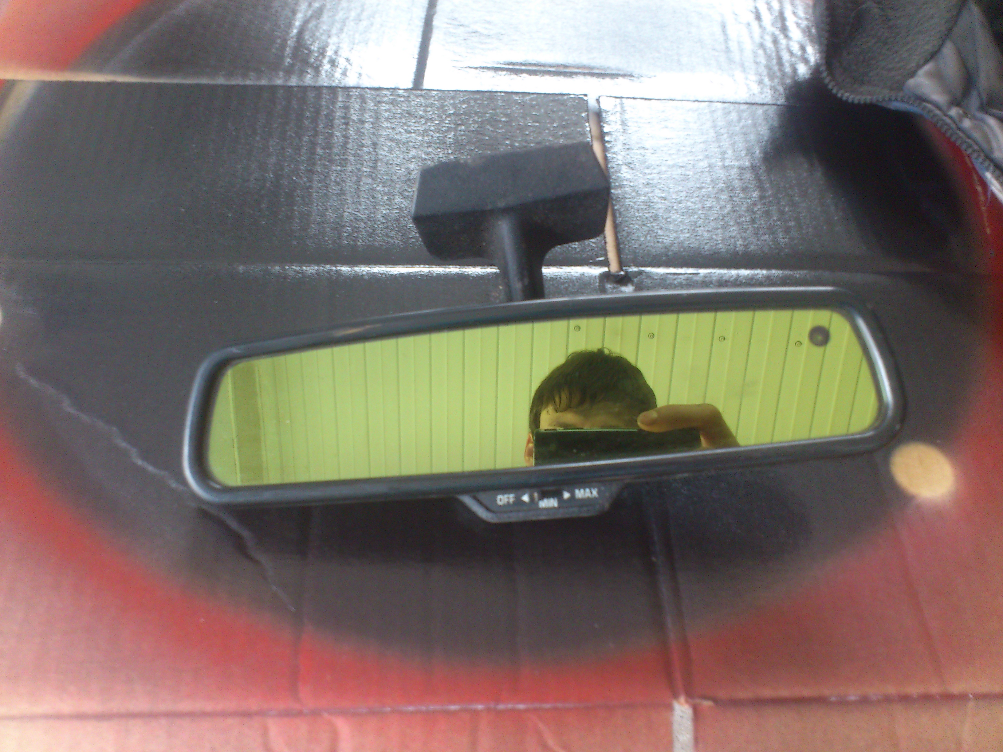

всем привет, есть зеркало с w124 e 500 хочу себе воткнуть? вопрос что оно из себя предстовляет, как его подключить? Я так понял это к штатной сигналсе какимто образом имеет отношение?

это зеркало с затемнением редкая весчь)сигналки там нету.подключение по моему два выхода плюс минус

а что это типа диодов с лица и задней части зеркала? и контактов не два а 2 по 2
типа диодов это и есть датчики затемнения зеркала.а вот насчет контактов тогда неподскажу
один разьем под фишку виден на фото с задней стороны, а второй если присмотреться где крепление зеркала там фишка белая двухконтактная

у меня не стоит такой, у всех такая Волков опция?
Не у всех. Эт просто опция №249 (Внутренне зеркало с автоматическим изменением затемнения (противобликовое)) за бабки.
Для работы зеркала необходимо подключить только "+" "-" с белой фишки, торчащей из самой ножки зеркала. "-" с потолка, увидишь, там почти все клеммы в кучку к потолку прикручены, а плюс с какой-то из фишек потолочного плафона. Только смотри чтоб при включенном зажигании только, не постоянный.

все подключил, все удалось, спасибо, осталось только любопытсвто зачем два контакта с задней части зеркала?
Фиг знает, на моем зеркале эти отверстия закрыты крышечками. Может кто еще подскажет. Были такие зеркала с фунцией управления автоматическими воротами и компасом, а вообще отверстия похожи на телефонные разъемы. Может с него звонить можно...?! :mrgreen:
Незнаю как на 124-м,а на 202-210 еще идет сигнал от заднего хода и плафона.
Тоесть если оно затемнено то при включении заднего хода или света в салоне,оно светлеет,становится обычным.
И еще оно подает сигнал на затемнение водительского зеркала(тоже отдельная опция)
