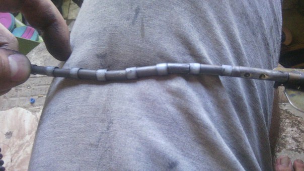

1. В общем для начала надо срезать сломаные куски оплетки и максимально выровнять трос, у меня трос уже сделан по этому покажу на сделанном MI4aRoUllFk.jpg
2. сместить всю оплетку к концу где он крепится к планке люка
3. у нас останется голый трос в конце

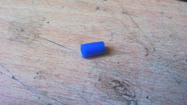

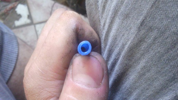

4. нашел в камазовском магазе трубку прочную и купилSC149mABMtE.jpg wf5NHqaKOrg.jpg

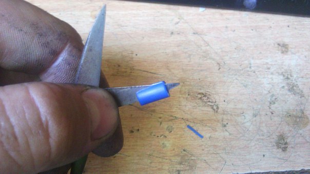

5. теперь надо трубку эту нарезать, я нарезал примерно по 1см и сделать прорез вдольARee_v2vE4o.jpg lzHQAOtE2OI.jpg

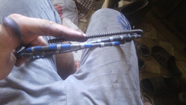

6. ну и после надеть эти кусочки на пустое место без оплетки, только одевать надо не что бы все вместе были а раскидать их по тросику ближе к концу троса, нужно это затем чтобы та часть троса которая с этими кусочками оплетки находилась ближе к концу где мотор, там трубка под трос идет цельная не распилена и наши кусочки не повыпадают и будут нормально работатьnVqvbnq3U4I.jpg

А какие параметры у трубочки, диаметр/стенка?

все поставил, все шикарно работает) параметры: внешний 6 мм внутренний 4 мм
