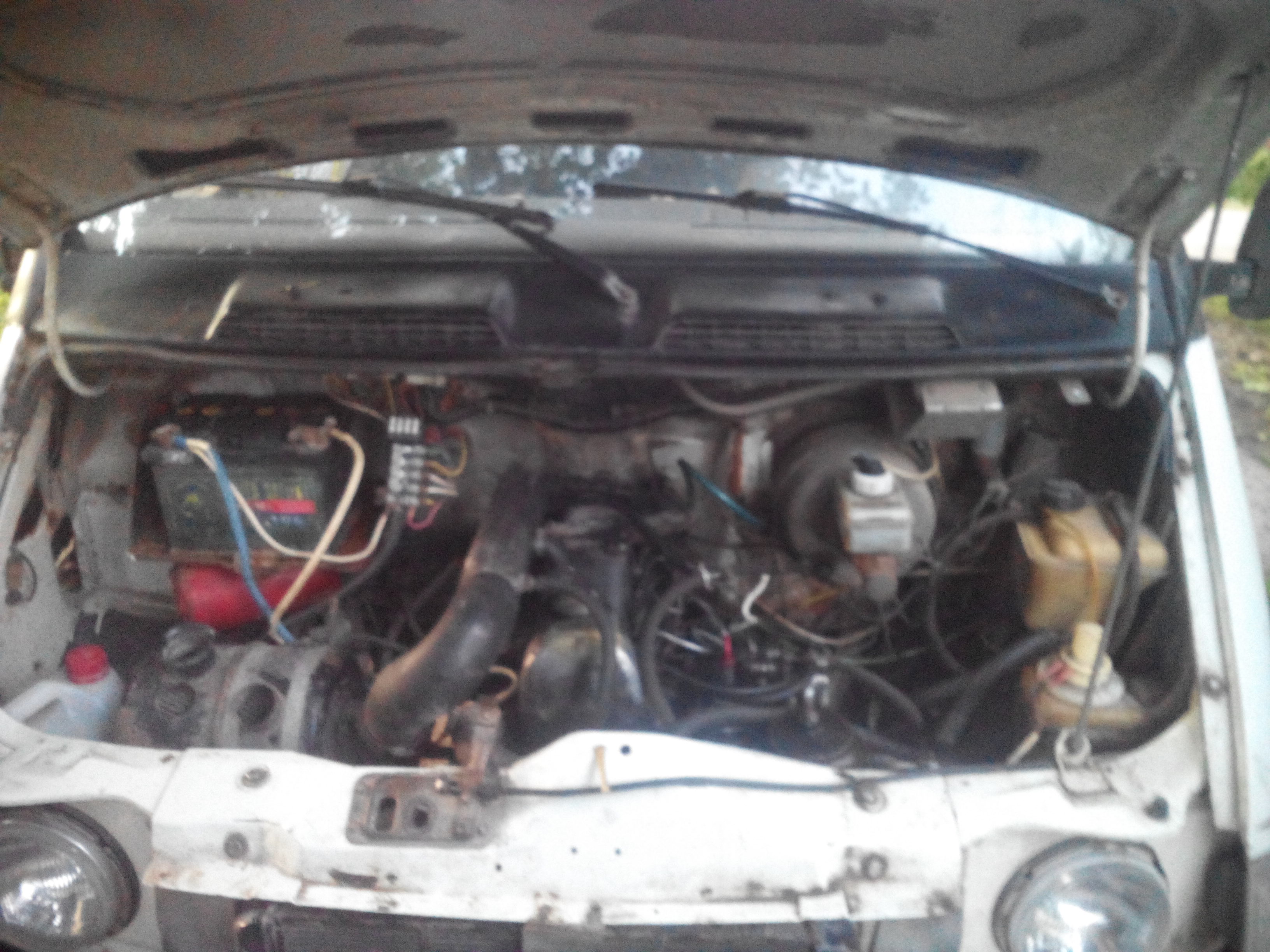

    ГазЕль с двиг. ОМ615.940
Отправлено 04 June 2016 - 19:36
Двигатель работает не понятно как (форсунки все работают).После того как дал газу и отпустил топ.система реагирует с опозданием? подскажите причину. заранее спасибо :bangheat:

Что за дизель то?на какой машине какой мотор подробнее напиши.

Причин дымления много. Начиная от самых простых - забит воздушный фильтр, заканчивая изношенной ЦПГ.
Дым какого цвета? Дымит всегда или только при прогреве?

Двигатель-ом615.940 Авто-газель

компрессия 29-30. Распылители на всех форсунках новые.Как сказал мастер ,отрегулированные от 115-118(бары).Фильтр новый .Дымит постоянно (хоть прогретый хоть нет идёт чёрный смоленной дым ).ТНВД выставлено по меткам 26 градусов .Двигатель сильно трусит

115 бар правильное давление. Тнвд на стенде не крутили? Разброса по секциям нету?

Игорь1967 ,попробуйте изменять на ХХ изменять угол .Я немного отпускаю болты крепления ТНВД и пытаюсь подобрать момент,когда меньше трусит,мягче работает ,и меньше дымит.Делаю на прогретом двигателе.
Если компрессия отличная и форсунки в норме,а реакция на изменение оборотов запаздывает,предполагаю это проблема в самом ТНВД.
