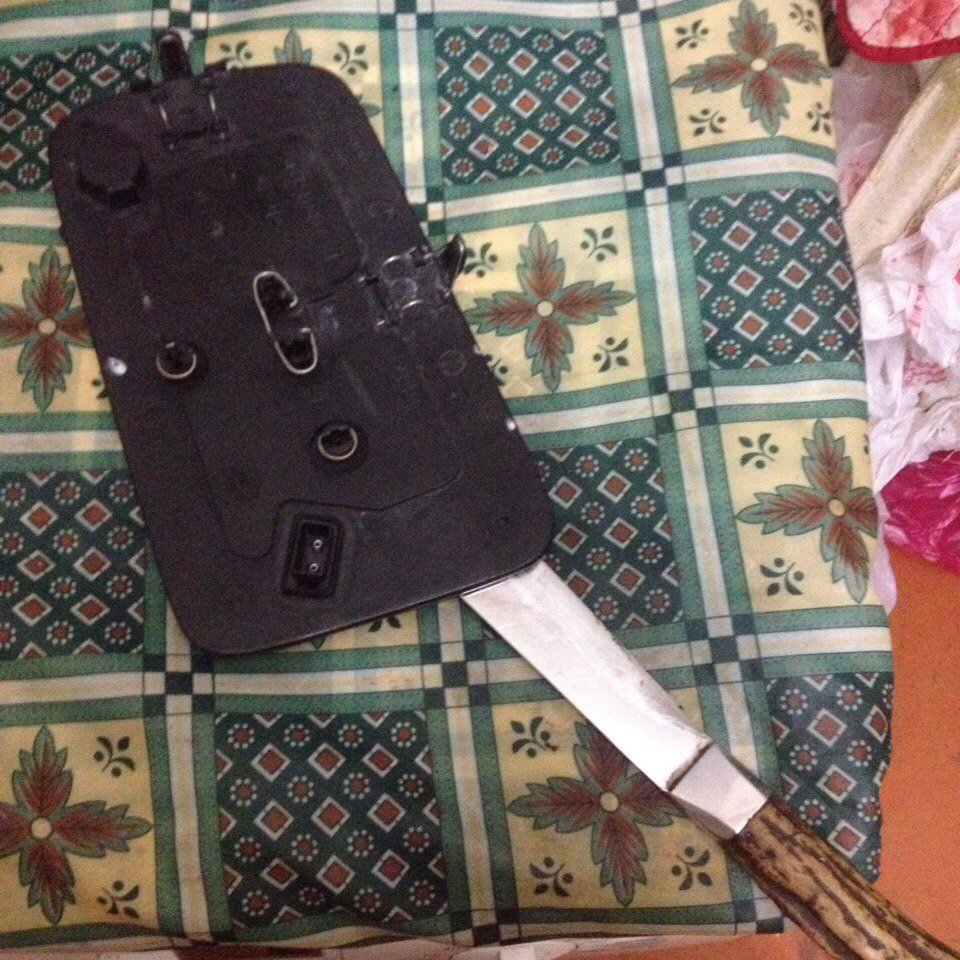

Самое главное все делать очень аккуратно, так как все детали очень ломкие.
Начнём с разбора зеркального элемента. Выглядит примерно так

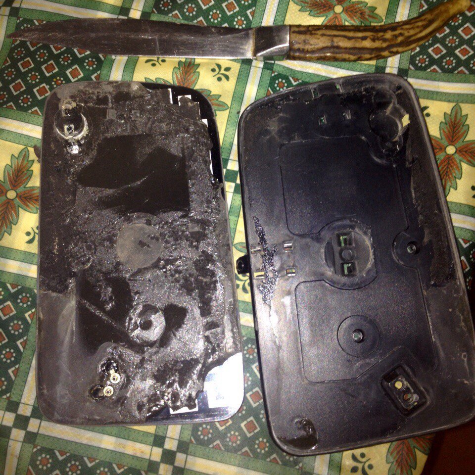

дальше обдираем с зеркального элемента весь двусторонний скотч. Так как он уже не нужен. Приклеим новый в дальнейшем.

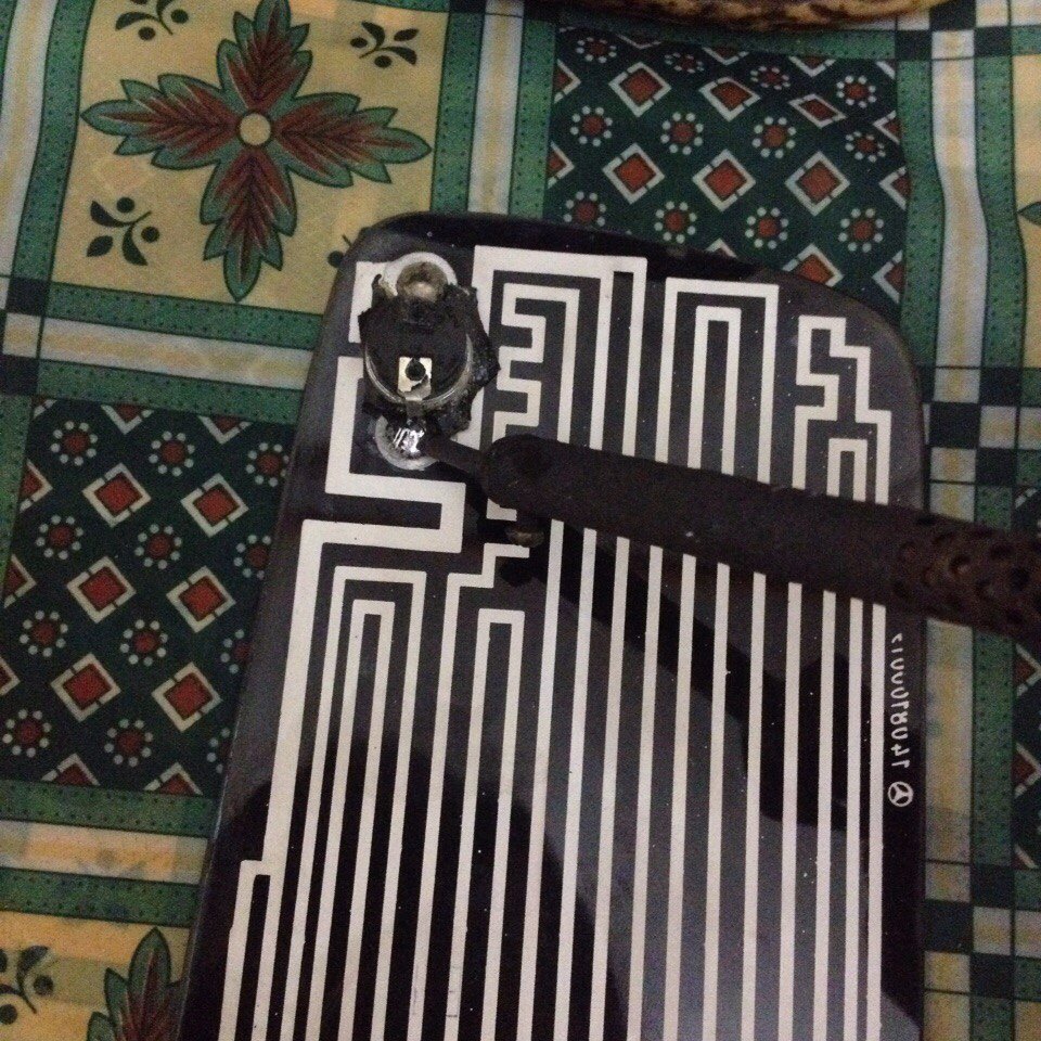

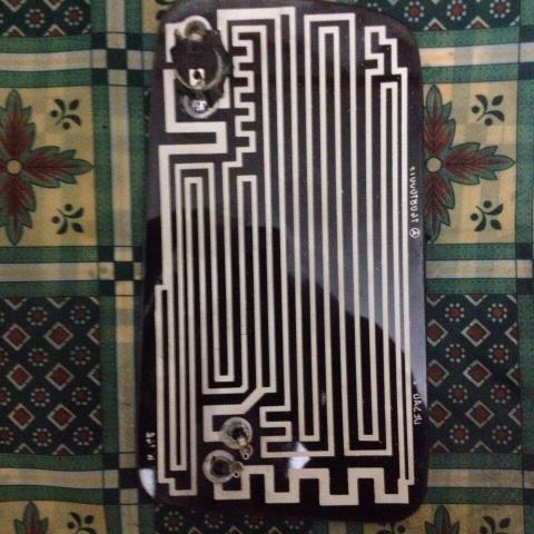

Проверяем нагревателей элемент на работоспособность подсоединяем 12 вольт от аккумулятора на клеймы куда одевался штекер и потом замыкаем на прямую контакты датчика регулировки температуры зеркала. Если зеркало нагревается то значит датчик либо ремонт либо замена на что то похожее.

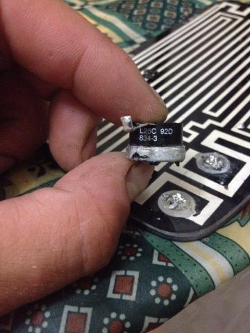

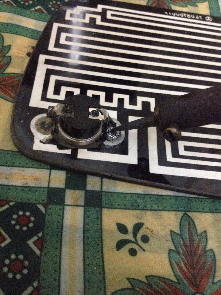

Отправлено 05 June 2016 - 00:13
В итоге обычно накрывается сам датчик. Его нужно выпаивать для дальнейшего разбора на дефектовку.

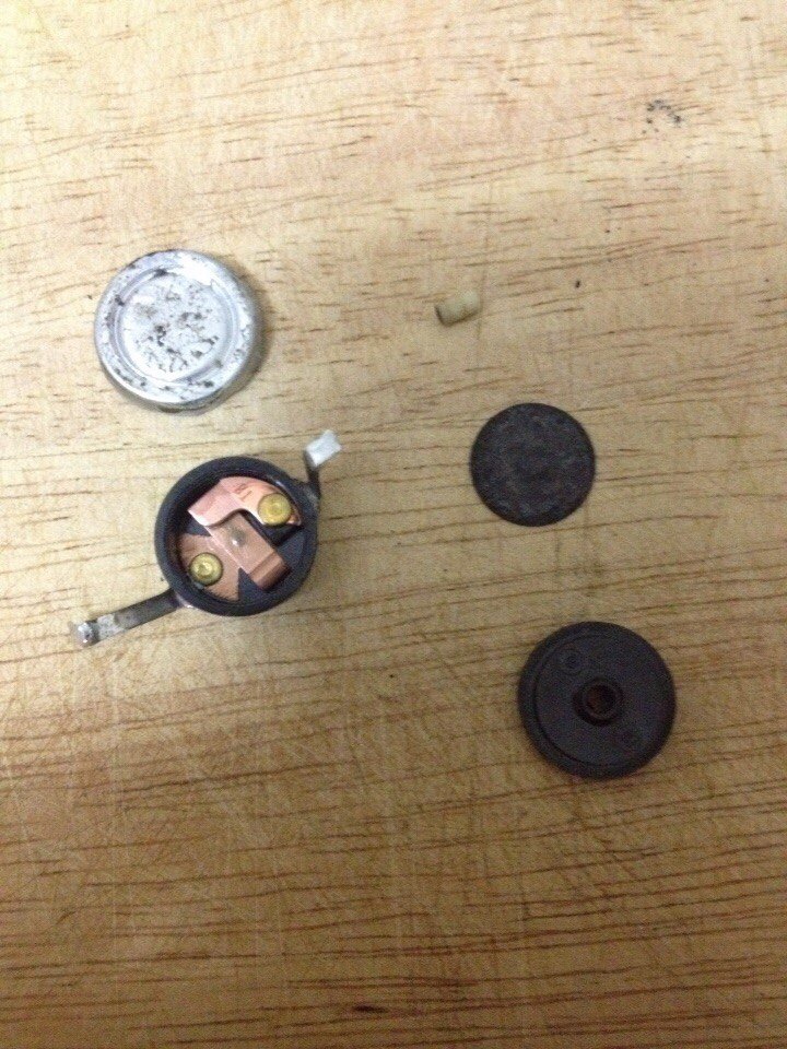

Аккуратно развальцовываем сам датчик и видим в пластмассовом корпусе два замыкающихся контакта, которые нужно почистить, если они окислялись. Дальше есть там металлический диск с упором. Который как раз и влияет за температуру нагрева стекла. Если этот диск не ржавый или чтоб механических его можно бало пошевелить и он преобрел обратно свои механические свойства термостата.

В дальнейше если все проходит удачно, то сборка в обратном порядке. Зеркало клеил вот на этот двусторонний скотч держит норм. Полет как уже целы день нормально.

Я тоже всё примерно так же сделал, только термовыключатель заменил, подобрав аналог по температуре. Стоил рублей 40.
Кстати, у меня в оригинальном зеркале этот термовыключатель не припаян, а заклепками был приклепан к контактам нагревательного элемента.

Я когда на своем 210 ремонтировал нагреватель,был разрыв нити, отклеевал зеркало нагревая над кастрюлей с кипящей водой отклеевается на ура.
