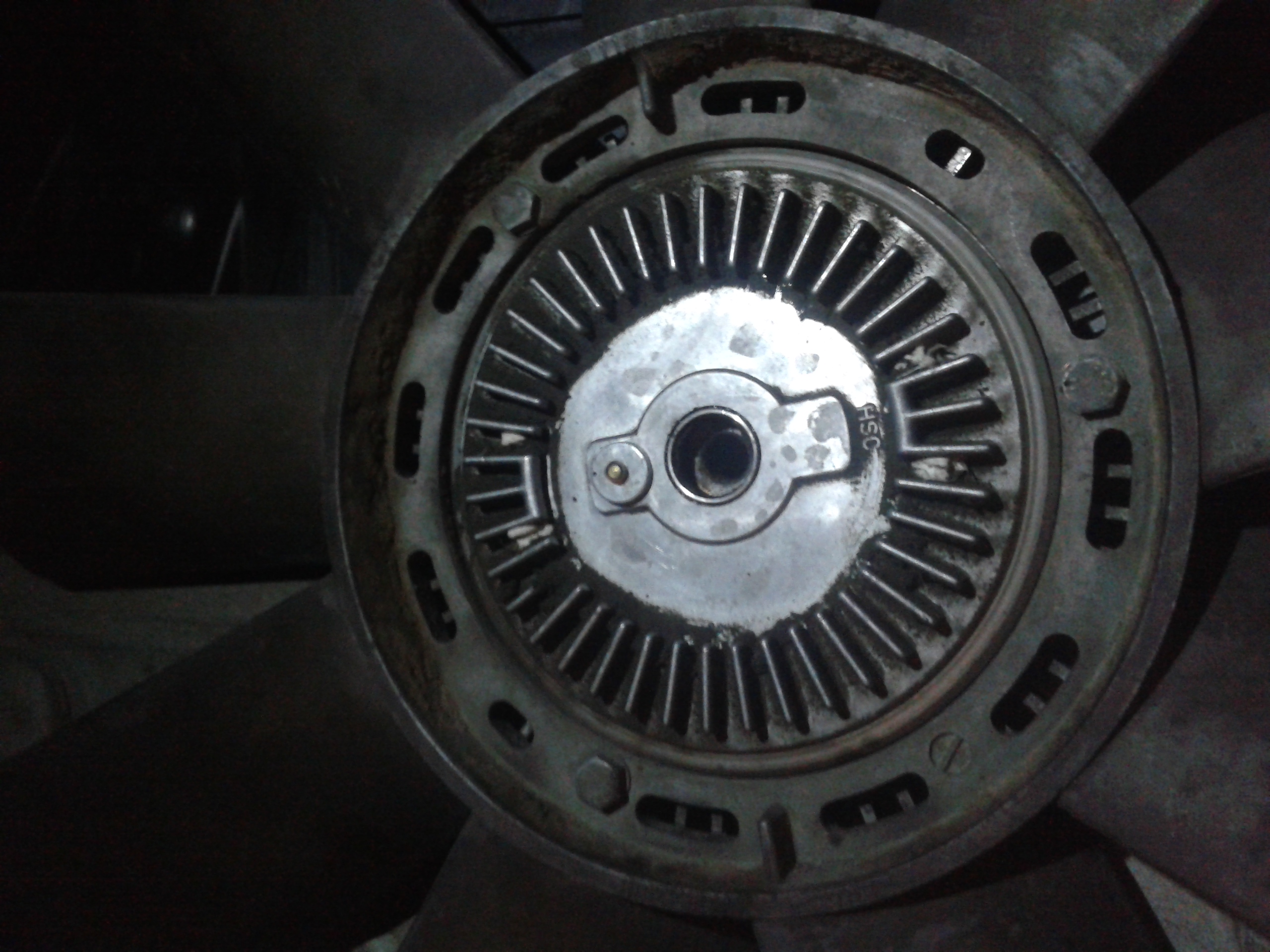

В интернете написано что её можно заправить, силиконовым маслом, но вот каким именно я так и непонял, так как это масло по вязкости разное бывает от ПМС100 до 10000, и в своём городе я такого ненашёл в свободной продаже. я даже толком непонимаю где его искать.. есть ли аналог? можноли другой жиждкостью заправить вискомуфту? или где купить и каким силиконовым маслом можно заправить? подойдёт ли для заправки такая смазка http://olx.kz/obyavl...html#f7f73759d2 ?
Вот на фото моя вязкомуфта, там была пластинка но я её убрал, думал заправить (покупалась она новой в 2011 году взамен старой нерабочей)
Я проверял её так: при температуре мотора 90-100 гр на холостых давал 3000-4000 оборотов и гула от вентилятора нету, а раньше был даже с холостых когда трогаешься уже слышно было. и потом на заглушенном пробовал при
этой же температуре разкрутить вентилятор и он по инерции дальше делает пол оборота. можно ли как то принудительно сделать чтоб всегда вязкомуфта работала?

Только замена. 5 лет для вискомуфты - нормальный срок.

Силиконовое масло ПМС 100, ПМС 200 - продают в магазинах радиодеталей. Масло ПМС 10000, я покупал в магазине RC моделей.

Закачай в нее силикон, но готовься к замене подшипника шкива вискомуфты.(https://www.drive2.ru/l/6875582/)

кстати у меня шум есть но он не всегда а переодически то слышно то неслышно. иногда слышно. это и есть подшипник?

вобщем решил я заварить подшипник вязкомуфты. теперь всегда работает) а мне вой нравится) на зиму я и так лопасть снимаю. зимой машина неперегревается

Я залил ПМС 10000. Работает.
