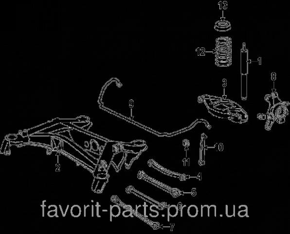

подскажите пожалуйста, - покрасил реактивную штангу, дырки для рычагов может из - за краски стали уже. Старые пластиковые рычаги- один был переломан пополам, у второго полная выработка резиновой втулки (в месте крепления к штанге).
Куплены новые рычаги. Нижнюю часть пробовал зажимать в тиски и слегка покачивать - пружинит - работает как сайлентблок а вот противоположная сторона сердцевиной под ключ - ключом легко прокручивается и не пружинит. Может центральная часть втулки (сердцевина под ключ) должна втягиваться в отверстие штанги и резинка зажмётся? или шайбу поставить. Судя по старому рычагу центральная часть в штангу не входила. Ведь центральная часть проворачивается в резиновой втулке без смазки и пр. и будет ускоренно изнашиваться. Подскажите в чём я не прав и что делать. Спасибо!

337171959_w640_h2048_mb_zadnyaya_1.gif Над цифрой 10 ухо штанги и рычага тяги

утановить, поставь авто на колеса, затянуть, как и остальные рычаги

Под номером 9 это стабилизатор под номером10 это тяга стабилизатора. Правильный ответ вам дали постом выше, опустите авто на колеса прокатите вперед назад на метр и зажмите болты в рычаге и ухе стабилизатора и тяги, и не надо не каких шайб не изобретайте велосипед! Сайлент работает за счет скручивания резин. Втулки. Как раз так и будет работать правильно установленная тяга.
