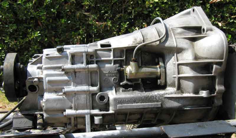

Отправлено 06 June 2016 - 23:03
717.400 модель 5ст коробки для дизельного w123, производитель Getrag. Помимо самой КПП понадобится кулиса с датчиком ЗХ и переходник проводки(там на датчике другой разъем), траверса под заднюю опору КПП, рабочий цилиндр сцепления со смещенным центром, трос спидометра и передняя часть кардана. Передачи в 5ст подобраны лучше чем в 4ст, чувствуется более легкий разгон. 5я передача включается на 80-100км/ч, двигатель уже не так изнывает от оборотов, топливо экономится заметно при крейсерской 90-100. Минус данных коробок то что они уже все имеют огромные пробеги и как следствие износ подшипников первичного вала, что проявляется в противном дребезжащем звуке на холостых оборотах и нейтральной передаче. Стоимость спец подшипника для этой коробки заоблачна и мастеров умеющих правильно перебрать эту коробку мало.
