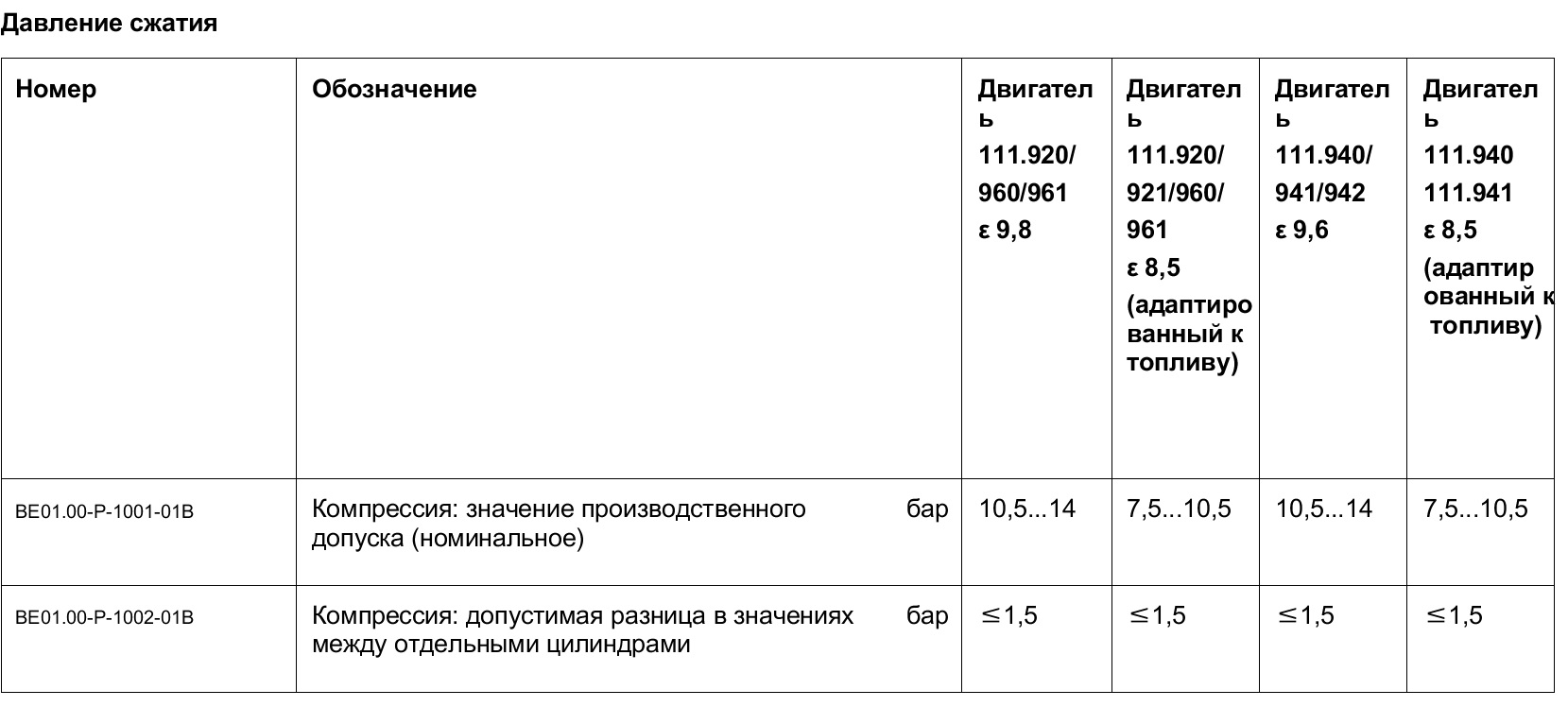

Приветствую!!! Подскажите,ребята,какой возможен расход масла на W124, дв.111 960,1994г.в.пробег 450тыс.? Так же какова должна быть нормальная компрессия? Заранее благодарю Вас!!!

Спасибо всем! У меня выходит: 250-300 на1000км. Значит надо менять МСК? Ведь за 450тыс. пробега движок не перебирался! Что подскажите?

начни с чистки малого контура вентиляции картера. а там по ситуации...

для 111-го 2-3 литра на долив за десятку - это НЕ нормально!

Не нормально. Мож и МСК дубовые... Ну вообще без своевременного обслуживания возможно и кольца менять. А начать нужно с замера компрессии с выявлением проблемы в кольцах или МСК. Склоняюсь что нужно и МСК менять и поршневую смотреть.
