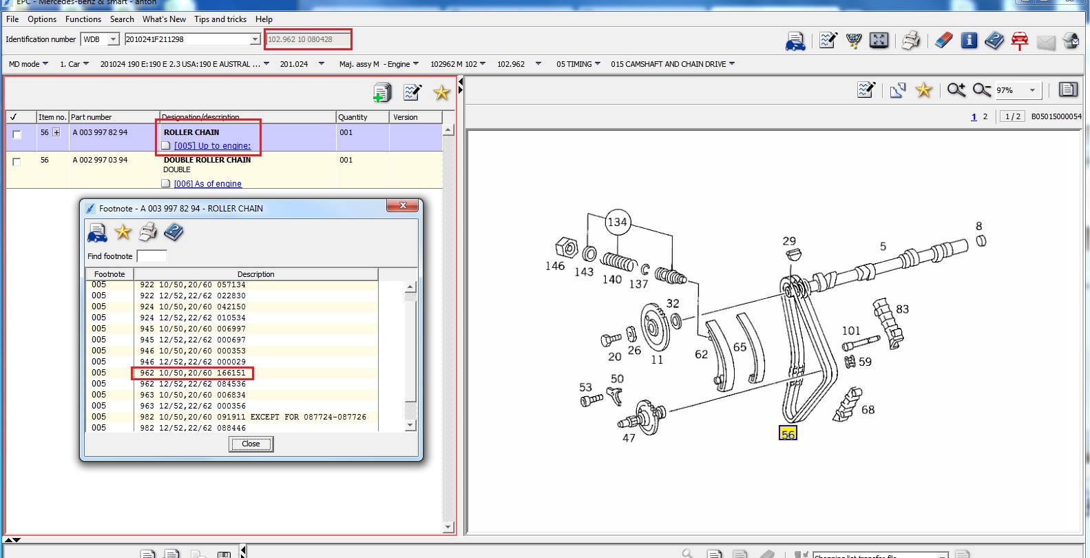

я вам красненьким выделил куда внимание обратить, это при условии что двигатель не менялся
Спасибо, значит все таки 962 мотор, но получается они были еще и с однорядной цепью.
