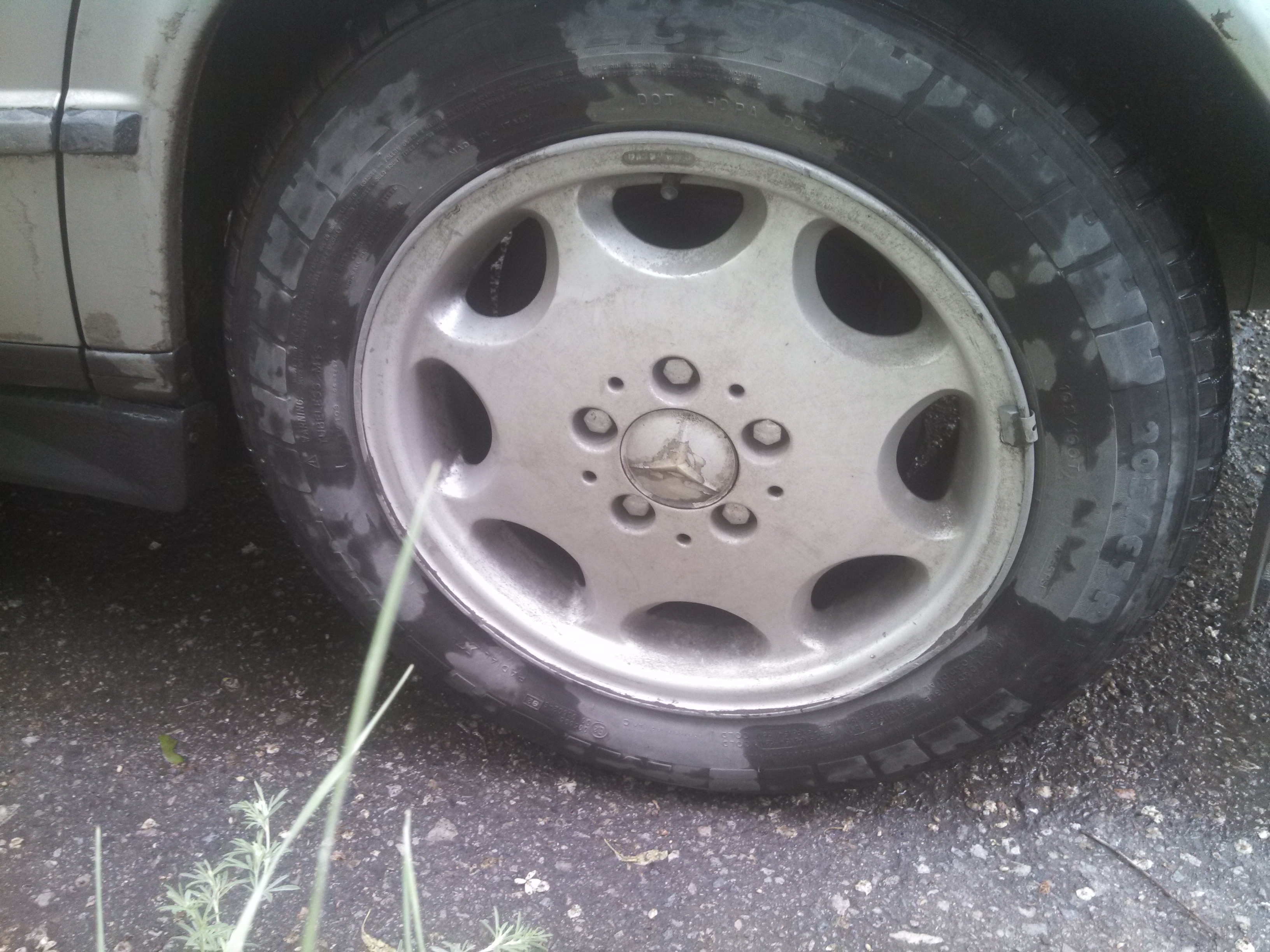

Здравствуйте форумчане! Недавно приобрел 190 мерседес. Диски мерседесовские ромашки r15, на них стоят разные шины 195*65 спереди и 205*65 сзади. Так вот какой размер все-таки родной для этих дисков?IMG_20160604_175731.jpg

у дисков не только радиус есть....
А эти диски бывают разными? Я не знал, если что.
ширина и вылет...
http://www.autosecre...59-razmer-koles

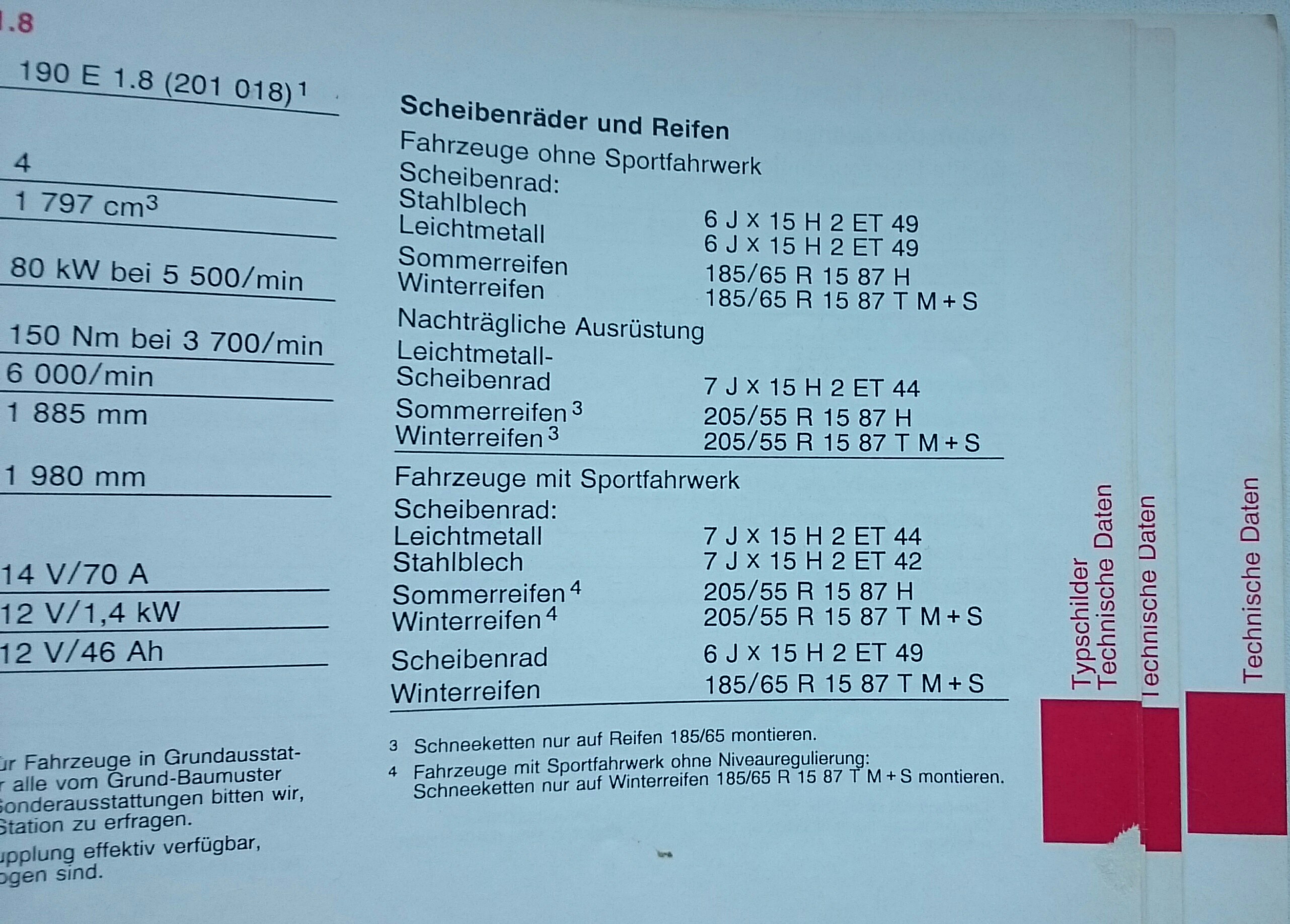

В общем узнал параметры диска 7x15,ET37,5x112 по маркировке на нем "KBA 43019". По калькулятору вроде как выходит что минимальная ширина должна быть 215. r15 215*60 Пойдет ли это на 190й? Получается что 205*65 для этих дисков не норма? Простите если что не так пишу, я новичек в этом.

Заводские размеры такие
У меня на дисках с такими параметрами как у тебя стояли 195/60, считаю идельная альтернатива. 215/60 это слишком, это почти как 205/65
А 215, для ширины диска 7, это думаю ширина максимальная.
