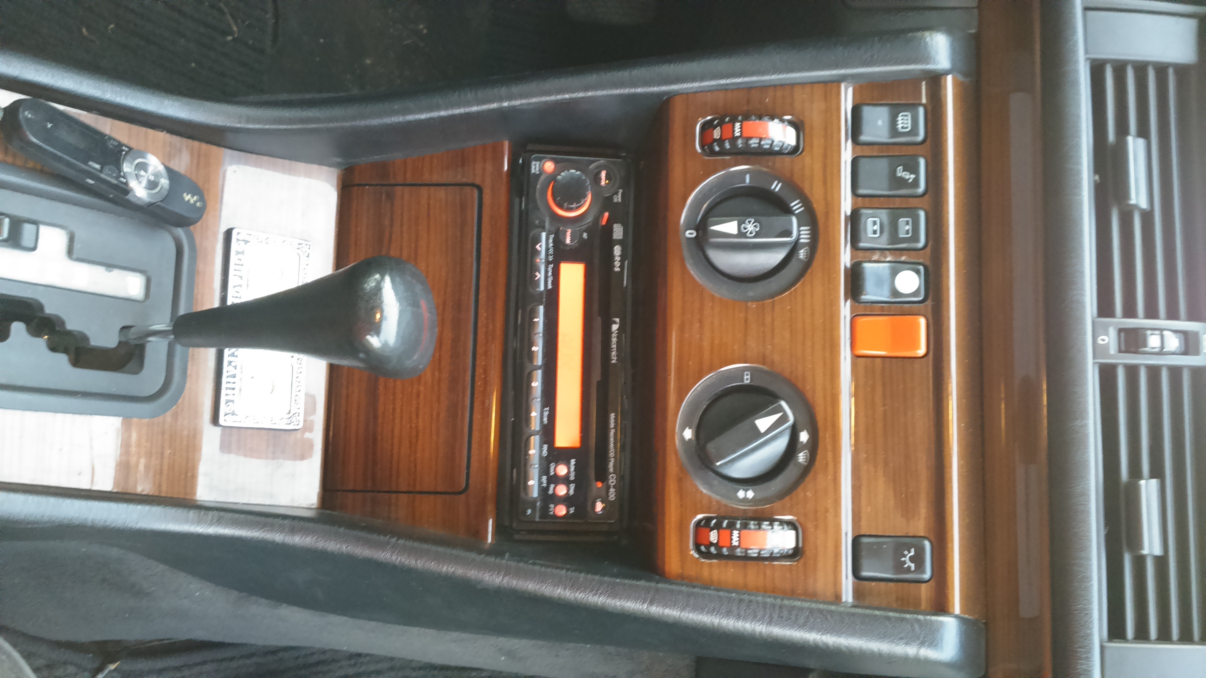

#9 ОФФЛАЙН   димыч
димыч
  • Cообщений: 1550
  • Город:тюмень
    E220
Отправлено 27 June 2016 - 13:42
Так же когда то хотел заморочиться со звуком,закончилось активным сабиком японским под пассажирское сиденье.У него два входа,от динамиков или линейный.Все остальные динамики штатные."Низы" на себя сабик берёт,штатные уже не нагружены,их дело только вч и сч.
Сообщение отредактировал димыч: 28 June 2016 - 11:56
MB E220 1994 гв АКПП двигатель 111 960
есть ишшо 230Е 1987 г.(стоит как память о начале мерсожизни)

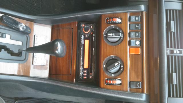

#11 ОФФЛАЙН   Danilajazz
Danilajazz
  • Cообщений: 349
  • Город:Piter
    W124, 260 e, 1992
Отправлено 17 July 2016 - 22:55
вот как выглядит Накамичи
WDB1240261B722279
До этогo
w124 230e 1989 KE МКПП "барабан"
