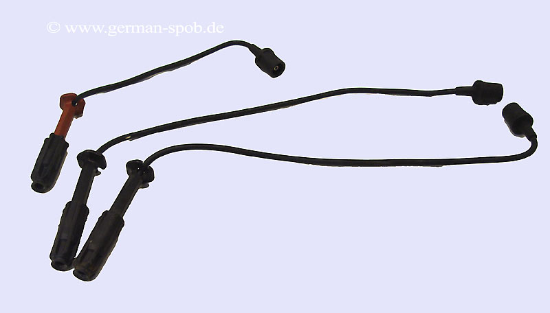

Привет всем!
Вчера полез поменять свечи зажигания и проверить компрессию.
Всё очень порадовало кроме непонятных сизых точек на ВВ проводах?
Очень похожих на прогар. Проводишь рукой и ладонь как в саже.
Сопротивление на всех трёх по 2 Ома (вроде как не выгорели внутри).
Наконечники выглядят очень свежими.
Посмотрел на наконечники, а они разных производителей на каждом проводе(свечной Беру а тот что к катушке Бреми).
Отсюда возник вопрос: а снимаются ли наконечники с провода, чтобы поменять только провод не меняя наконечников???
Провода вот такие: A 110 159 18 18
Сообщение отредактировал Temruychanin: 14 June 2016 - 21:51

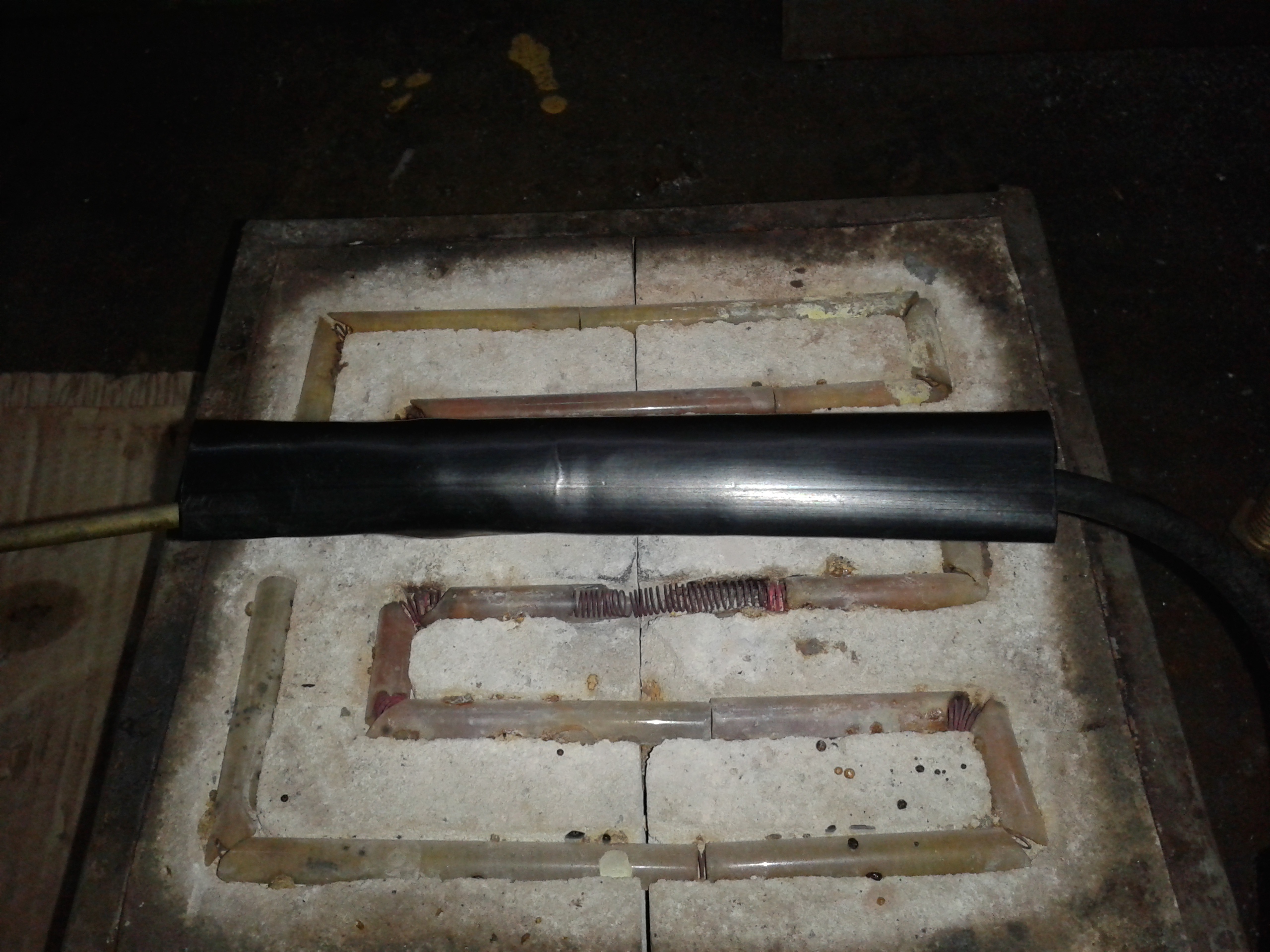

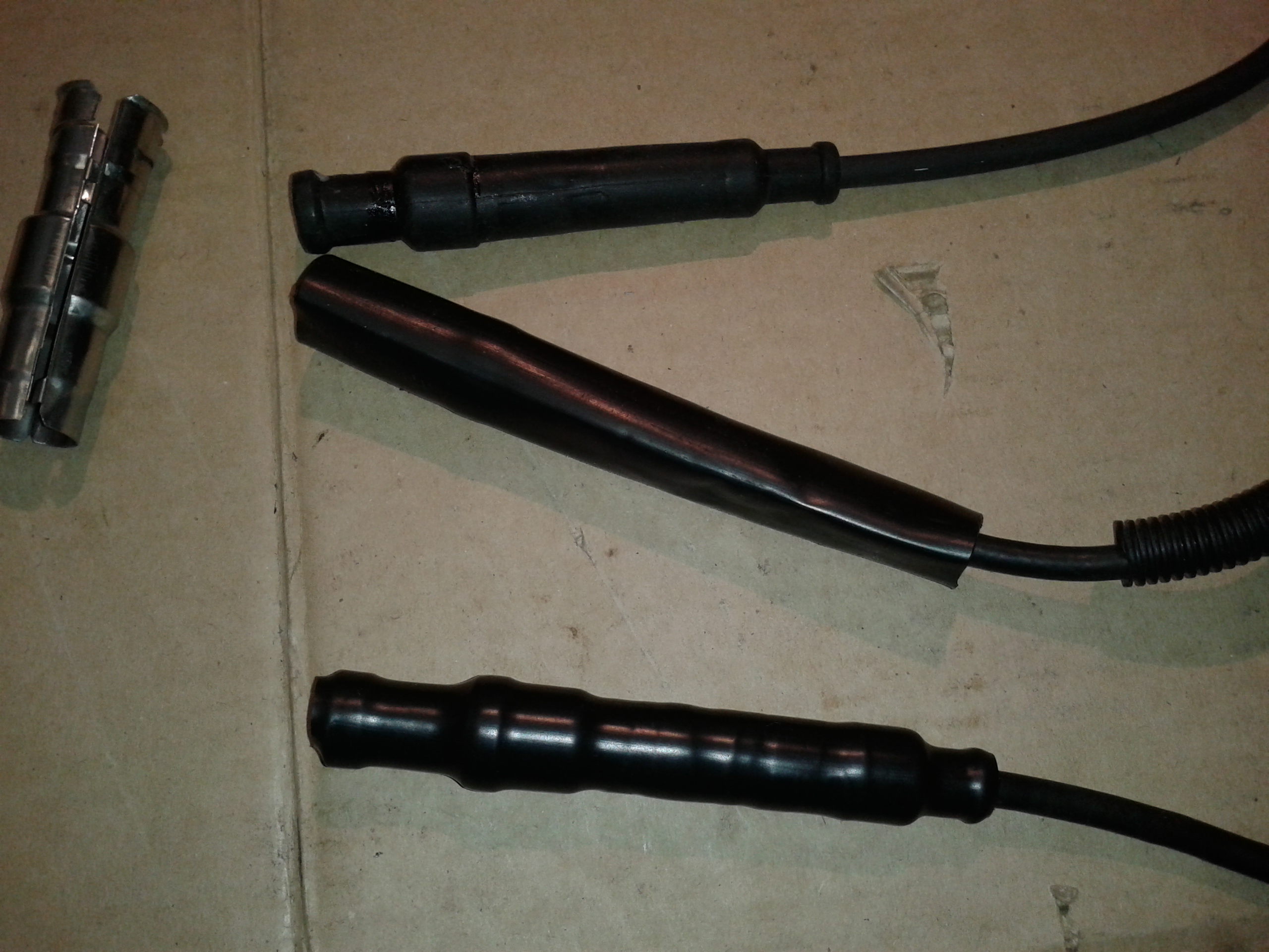

мужики,я вставлю свои три копейки...можно? была проблема с родными проводами,фирму не скажу,так как надписи стерлись от времени,резиновое покрытие от времени начало лопаться,или их так дергали,внутри стояла керамика,... провода начали прошивать,решение было ..замена,купил чемпион....месяц и шьют....купил беру ...три месяца и шьют....на сколько они оргиналы не знаю,но по цене так уж на 100 процентов с германии пешком шли......почесав затылок взял термоусадочную трубку,росийскую...винилову. диаметром 20ка надел на старые родные наконечники нагрел ,она подсела как ей надо.....результат два года езжу
