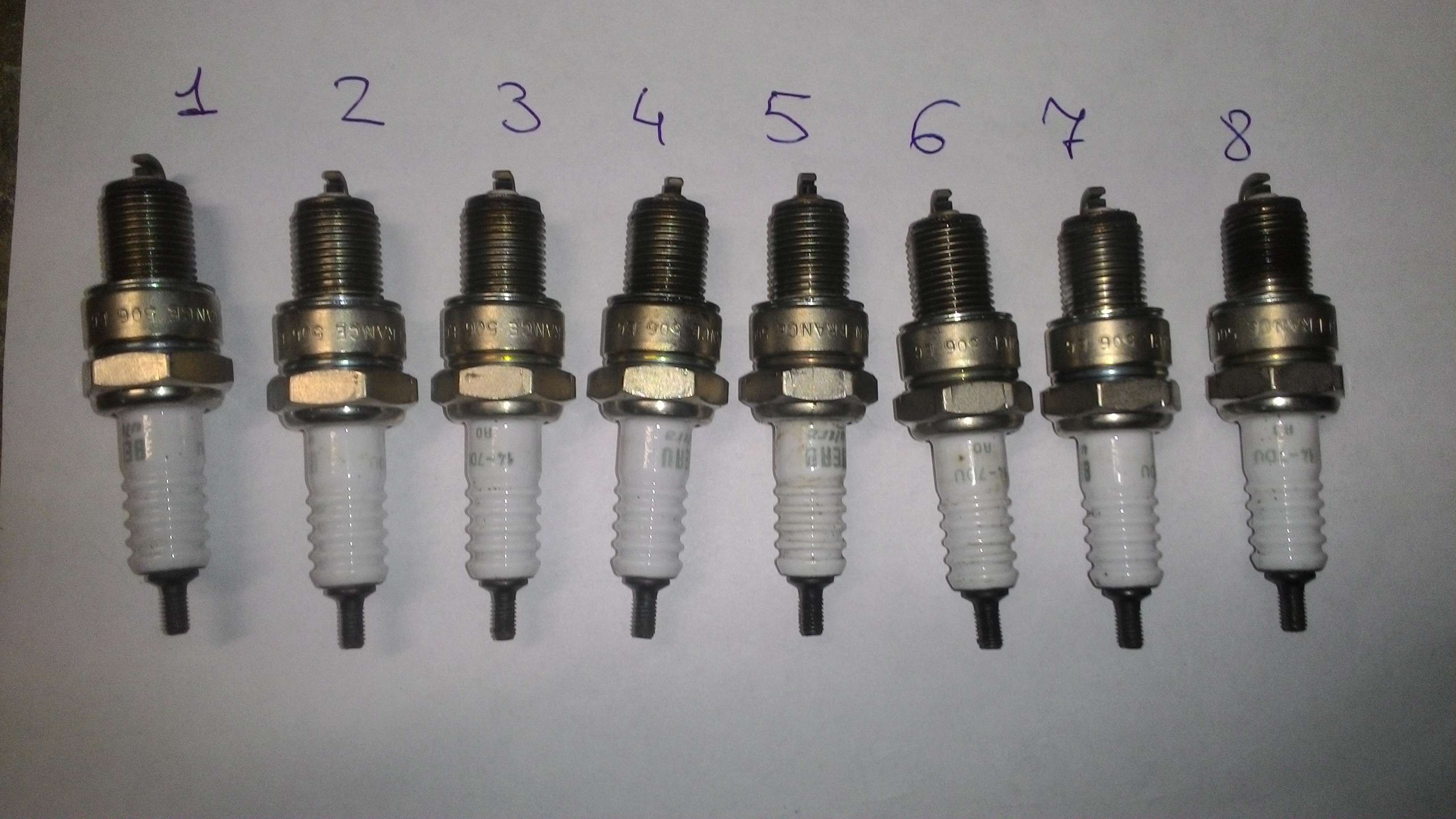

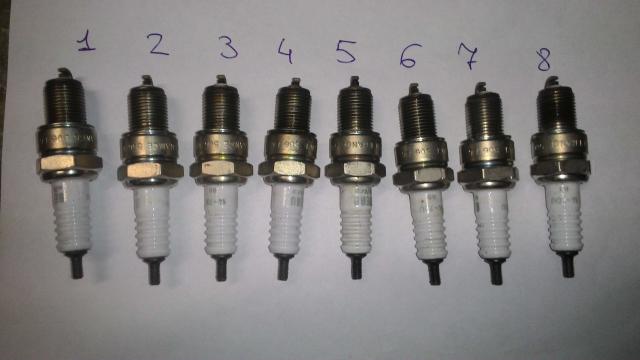

Здравствуйте. Мотор 117 5,6. Замер компрессии показал в 1-м цилиндре 1,1 МПа,в остальных семи цилиндрах 1,2 МПа. Компрессия одинакова как при открытой заслонке,так и при закрытой... Так же на холостом ходу идет синий дым выхлопа,который увеличивается при подгазовках. При езде вроде такого сильного дыма нет. Как проверить еще,что это,колпачки или кольца... Свечи,вроде все чистые...

Если колпачки родные, то они гарантировано дубовые. И менять их надо по любому.
Сами удивитесь как они могли работать.
Если втулки очень изношены и клапана там болтаются больше допустимого, то рекомендую поставить колпачки иной конструкции (не монолитно резиновые) - с пружинкой охватывающей сальник на ножке клапана. Хотя бы на впускных. На выпускных - можно любые колпачки, разница не большая.
Судя по изоляторам свечей, пропускают колпачки. При том влияют два фактора - дубение резины и разболтанность клапана во втулке.
При замасленном циллиндре, кольца изнашиваются в несколько раз меньше чем на здоровом двигателе
и компрессия очень высокая.
Как экстренная мера - можно пока сменить масло с полной синтетики на полусинтетику или с качественной синтетики на по-проще (она несколько мутнее на просвет) - менее липкое. Мне это помогло и с кольцами и с колпачками.
