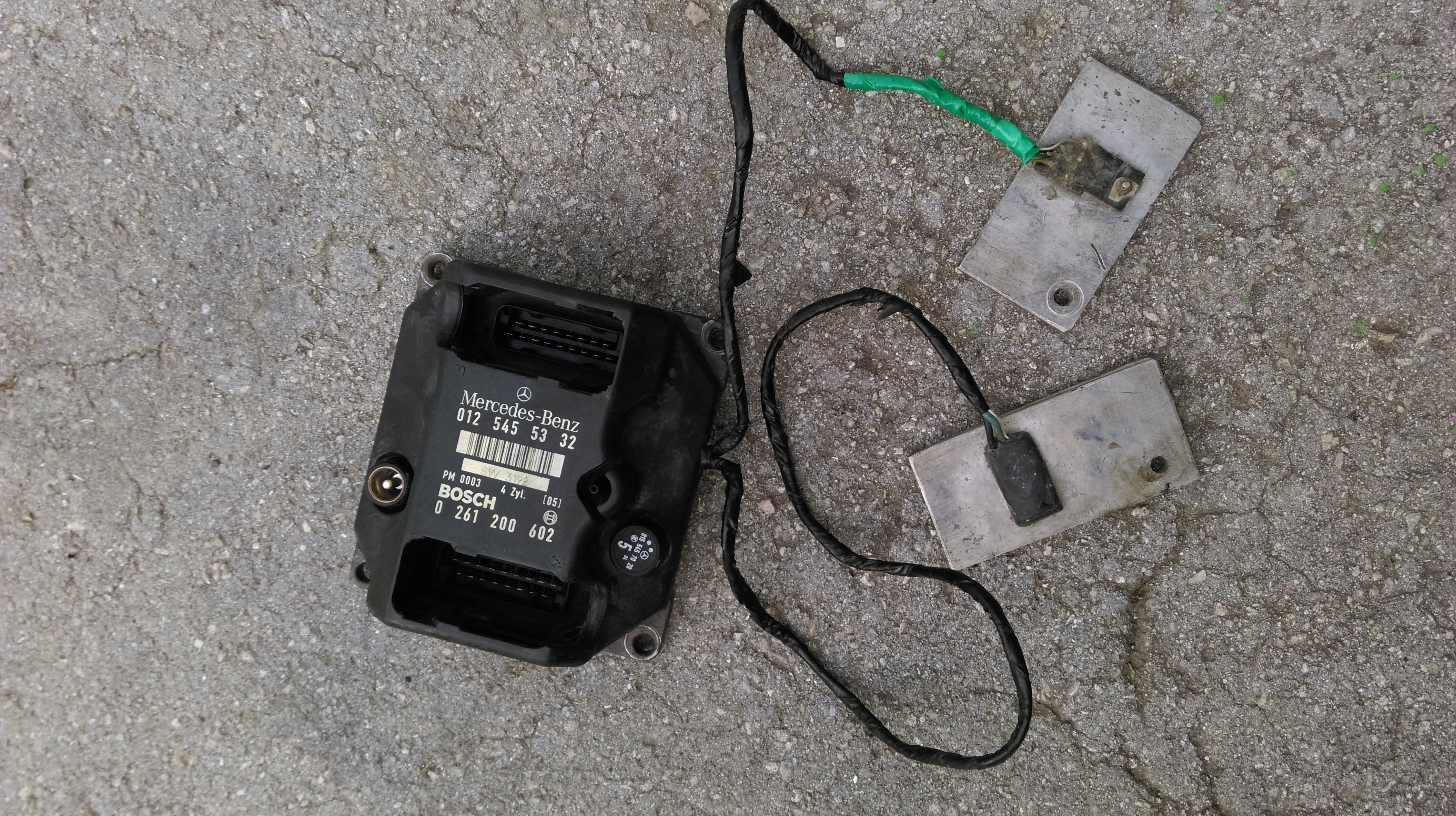

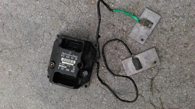

Нашел вот такой блок бош 012 545 53 32 . Двигатель 111 940 . Стоял сименс 015 545 69 32. Работал на 2-х цилиндрах. К бошу прилеплено 2 жгута, на картинке видно.Машина завелась, все цилиндры работали, слегка потряхивало. Эти 2 хреновины нагрелись. Сам блок тоже. Вопросы: 1. куда их крепить ( хреновины). 2.Может вообще их убрать? 3. И вообще что это за хрень такая ? :bangheat: :moderator: :moderator: Джентельмены подскажите кто что знает

можно предположить что это силовые ключи на радиаторах (металл) нужно прицепить на кузов на пасту для хорошего теплотвода (собственно как и сам ЭБУ)

Так может их вообще убрать?

можете их убрать (не понимаю только что это значит), ну и пару колес тоже снять, эффект будет тот же ;)

Считаю это ремонт)) посему придется восстановить внутри, что не факт что выйдет нормально. Посему считаю 2 дырку с другой стороны необходимой и термопасту и крепление на кузов тоже (солидарен с Мишей).

Термопаста покупается в компьютерных магазинах для установки кулера на процессор, спросите - они знают. Часто продается в шприце. Если небольшой шприц то при учете всех поверхностей - надо думаю парочку брать сразу. Предварительно почистить от пыли и грязи. На теплоотводных пластинках сделать по 2 отверстию слева. Прикрутить к кузову, желательно не рядом, так как греются и отводят тепло они на кузов. На ту же термопасту необходимо поставить и сам блок и прикрутить его к кузову.

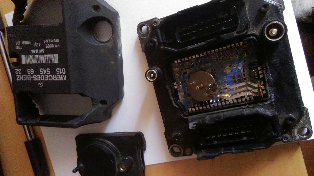

Катушки в нормальном состоянии ( прозванивали) Значит каскад. Если есть фото какое скиньте если можно. И как их ремонтировать. 0.02.01.5032b8ab07191ab7f270e17c86796bb5ab1c6c55c73eb00545adc75fe6fee280_full.jpg Сейчас все это уже склеено . Если есть фотоотчет киньте ссылку если можно.
