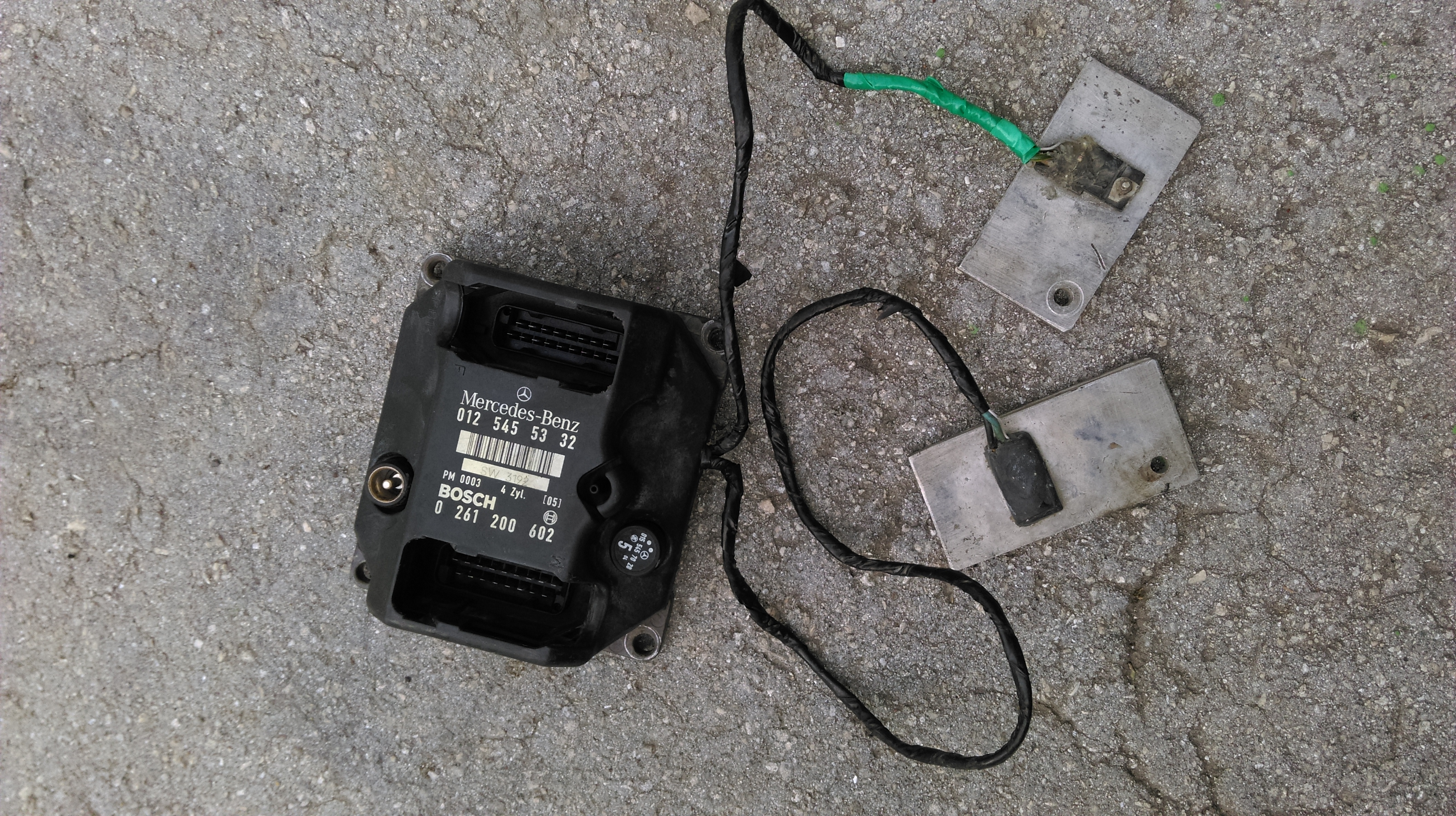

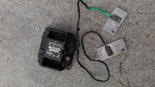

На диагностике выдало ошибку 009 - массовый расход воздуха расходомером. Расходомера у меня вообще нет. Двигатель 111940 . Заводится хорошо, педаль газа стала очень чувствительной, при нагрузке появляется звон ( как пальцы на Волге). Подскажите кто что знает как убрать ошибку, звон.

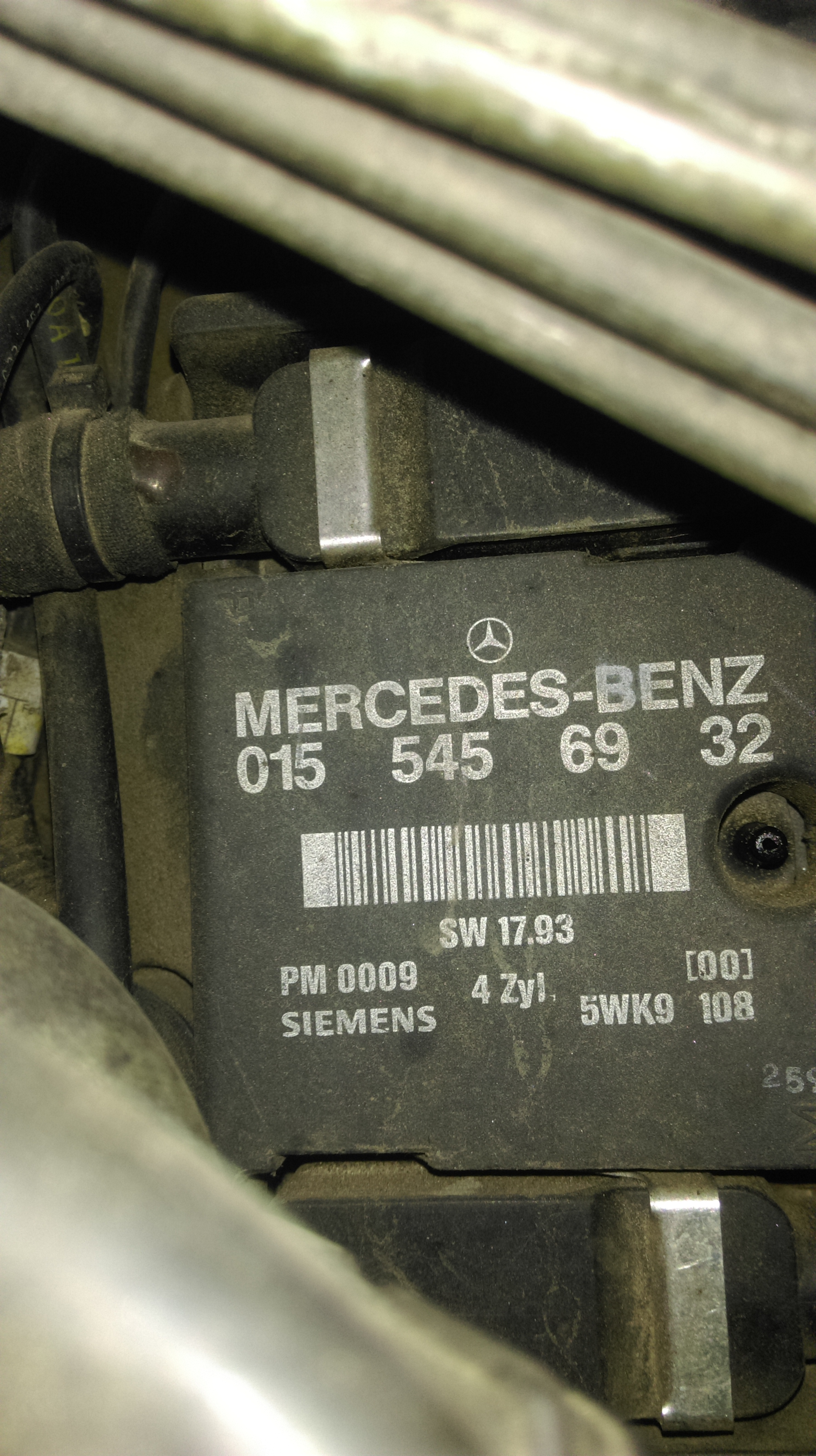

Поставил вот такую бандуру.IMAG0011.jpg предварительно блок и эти типа радиаторы намазал термопастой. Стоял до него сименс вот такойIMAG0003.jpg Помогите кто что что знает. :confused: :moderator: :slobber: :bangheat: :bangheat:

на МАП сенсор у вас ошибка... а он внутри блока... не было смысла этот блок ставить с такой ошибкой...
спасибо. ищу другой
