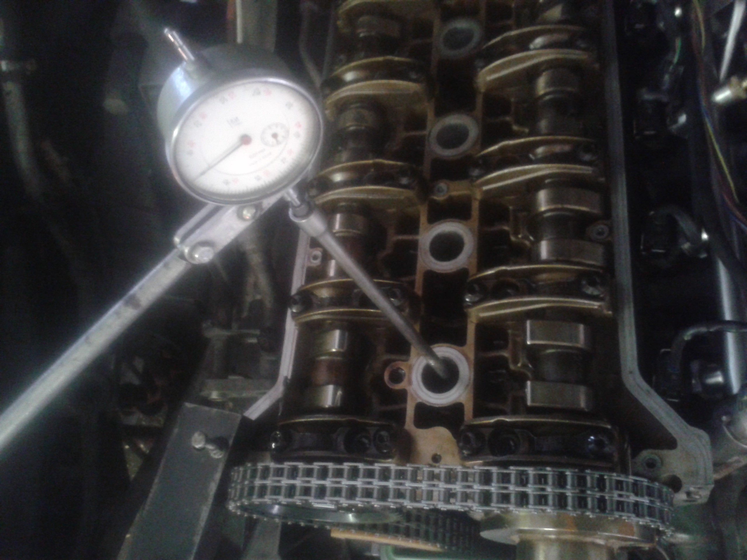

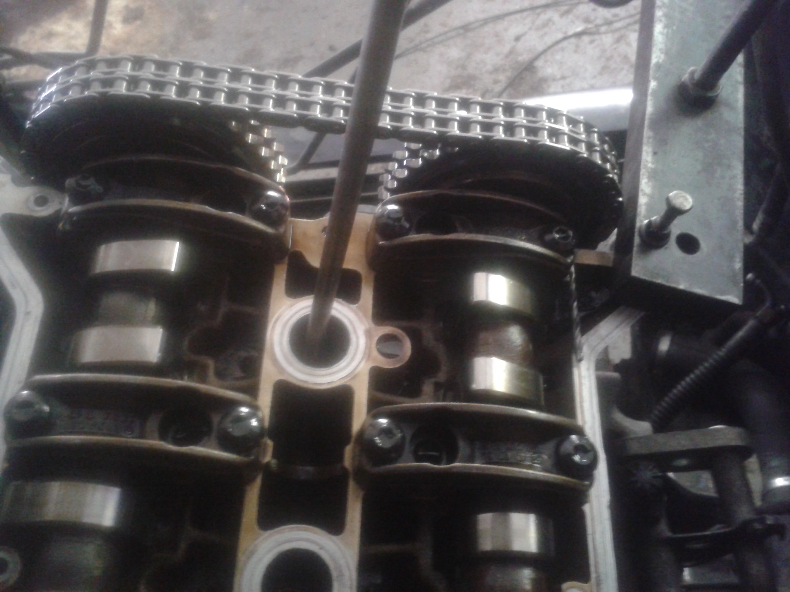

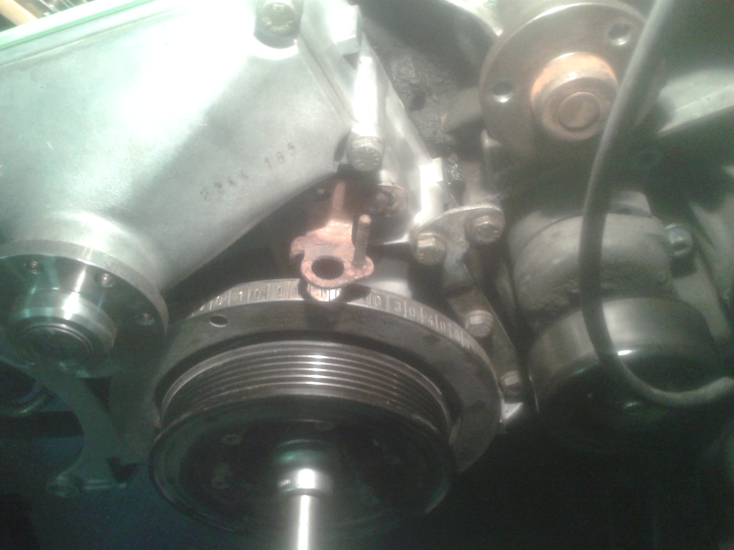

Отправлено 09 July 2016 - 17:52
Итак, возвращаюсь к теме :rolleyes: : Цепи, успокоитель, башмак натяжителя и сам натяжитель заменены, шумы пропали. Ошибка осталась, что неудивительно. За качество фото не пинайте, телефон.

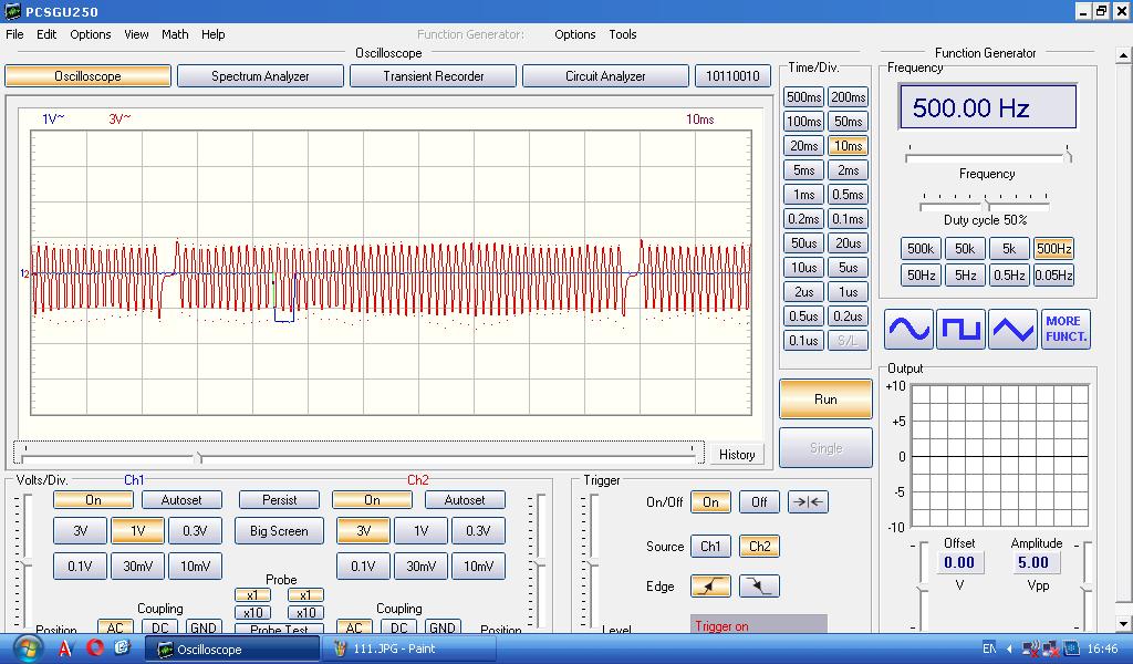

Отправлено 09 July 2016 - 17:55
Осциллограмма: 222.JPG У кого какие мысли?

Отправлено 09 July 2016 - 18:35
Вам же дали ссылку на тему, где были фотки задающего сектора для ДПРВ
для датчика типа катушка (2 контакта) и для датчика Холла (3 контакта)
У вас же видно по осцилу что ширина импульса ДПРВ сильно меньше того что должно быть, подозрение на то что там узкий задающий сектор...
у меня есть осцилка для 111 мотора с ДПРВ 3 контакта (от 210), у вас должна быть похожая осцилка
Сообщение отредактировал Misha190E: 09 July 2016 - 18:36

Отправлено 09 July 2016 - 18:56
Там узкий сектор и есть, я почему то был уверен, что с датчиком холла узкий и должен быть :bangheat:. Еду за валом, буду менять, спасибо.
