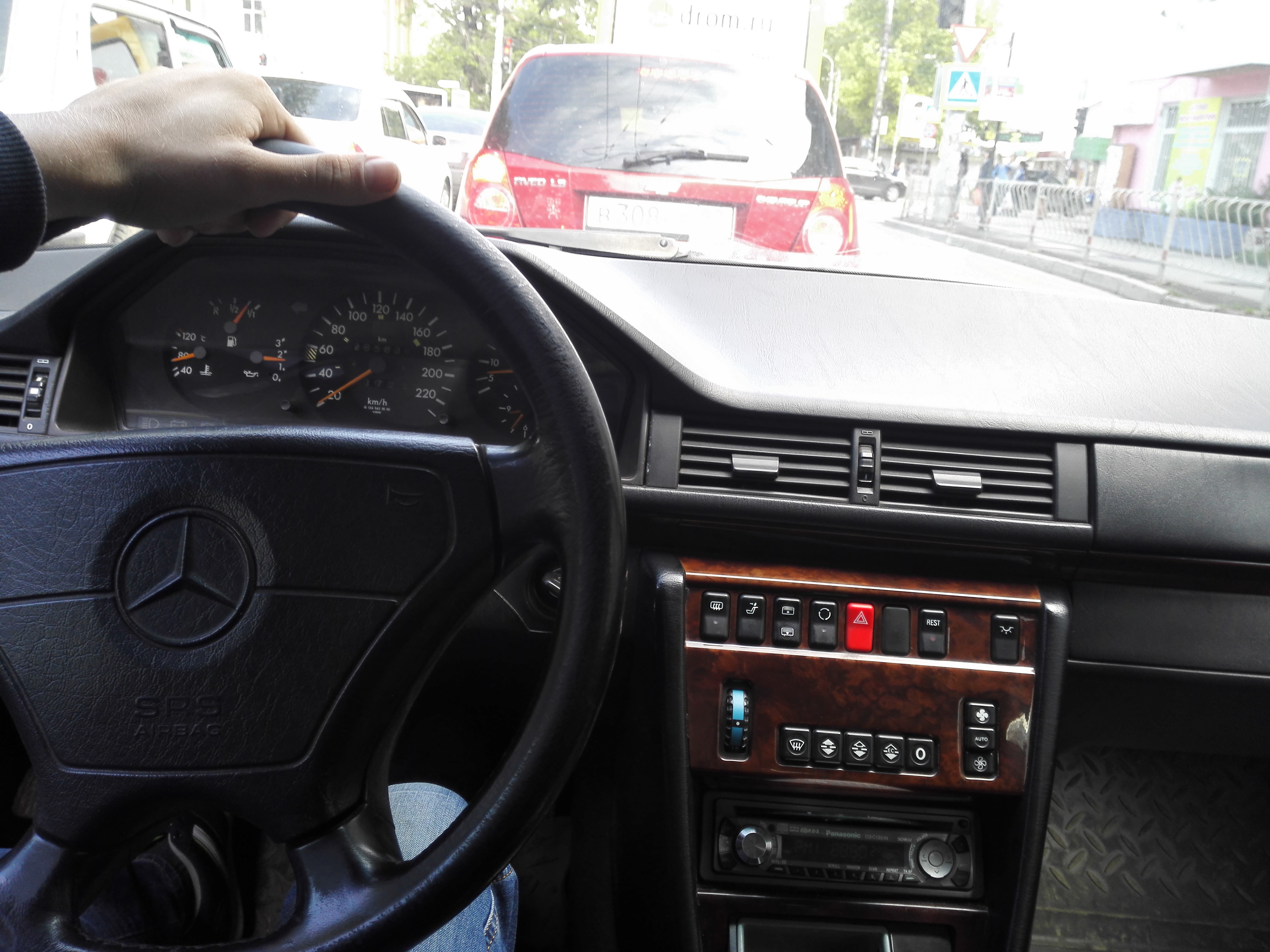

а можно фото? к неисправности отношения не имеет, просто любопытно, шоза? или это нердной кондей?
позднее зажигание не греет, наоборот, ранее. если вентиляторы работают, то они че угодно с любой Т осудят.
Насчёт зажигания я к тому,что оно у меня позднее,и по этому повышеный расход соляры,и явно топливо недозгорает,и в этой ситуации меня уже даже парит не то что он греется,а то что при включеном кондее он дымит как тепловоз,как то напрягает))я так понимаю изза зажигания,так как кондей даёт больше нагрузку и он начинает еще больше лить и без толку,ну это чисто мои предположения)))фото климата,или кондей,хз как он тамIMG_20160607_083516.jpg

Отправлено 21 June 2016 - 19:23
аа, он коненчо не однозонный, а темпоматик, климатконтроль. глючная вещь. не видел про дизель, тут не подскажу, но при включении окмпресора релюшка или блок управления должны за полсекунды до включения подавать обогащение и повышение оборотов, по идее таков алгоритм для всех кодеев года этак с 88. возможно там чтото не так срабатывае.
а почему не однозонный, температура регулируется одна для правой и левой стороны ...клапан стоит один на печке также.

зона- это пространство вокруг перевозимого тела, он датчиками поддерживает у каждого выбранную Т, а при однозонном тупо шпарит в салон, а там кому как повезет. если подразумевать выбор Т персоанльно, то пожалуй да, однозонный
