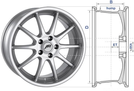

существует стандарт маркировки дисков, например:
7.5jx16ET46 5x112 dia 66.6
итак:
7,5j -(В) Ширина диска в дюймах (1 дюйм=2,54 см). Ширина измеряется не по внешним сторонам диска, от края и до края, а по, так называемой "полке диска", на которую ложатся боковины шины.
16 -(D) еще может быть (R16), Диаметр диска в дюймах. Обратите внимание, что диаметр колесного диска это не внешний диаметр диска от края до края, а также, как и в случае с шириной диска, это диаметр "полки" диска, на который ложится борт шины.

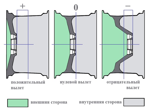

ЕТ46 — Вылет или вынос диска (этот параметр может также иметь маркировку OFFSET и DEPORT). Вылет диска – это расстояние между вертикальной плоскостью симметрии колеса и плоскостью приложения диска к ступице в миллиметрах. Формула вычисления вылета диска крайне проста:
ET=a-b/2, где
a – расстояние между внутренней плоскостью диска, и плоскостью приложения диска к ступице
b – общая ширина диска
Исходя из формулы вычисления, нетрудно заметить, что вылет диска может быть положительным (чаще всего), нулевым и отрицательным. Кроме того, вылет дисков фактически непосредственно влияет на ширину колесной базы, ибо от этого параметра напрямую зависит расстояние между центрами симметрии (по ширине) колес на одной оси.
Кроме того, опять таки из формулы вычисления, можно сделать вывод о том, что на вылет диска не влияют ни ширина диска (и соответственно шины), ни диаметр диска. Для определения расчетных нагрузок на подвеску важно исключительно плечо приложения силы, т.е. расстояния от центра шины (по ширине) до ступицы. Таким образом, независимо от размерности шин и дисков, расчетный вылет, требуемый автопроизводителем для одной модели автомобиля будет всегда один.
В кодировке, которая нанесена на внутреннюю поверхность диска, вылет обозначается, как ЕТхх, где хх – это фактическое значение вылета в миллиметрах. Например: ЕТ45 (положительный), ЕТ0 (нулевой), ЕТ-15 (отрицательный)

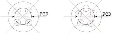

5х112 — Первая цифра — это количество болтов (или гаек) в нашем случае 5.
Вторая — диаметр, на котором они расположены, который называется PCD (Pitch Circle Diameter) и в нашем случае он равен 112 мм.
В шинной тематике для упрощения часто называют термином PCD сразу оба этих параметра, и указывая PCD диска пишут 5х112 (5/112). Для наглядности вот вам чертеж:
У дисков с четырьмя крепёжными болтами (или гайками) PCD равно расстоянию между центрами дальних (противоположных) болтов или гаек.
• У дисков с пятью крепёжными болтами (или гайками) PCD диска равно расстоянию между центрами дальних (любых не соседних) болтов или гаек, умноженное на коэффициент 1,051

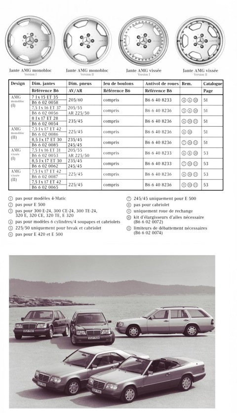

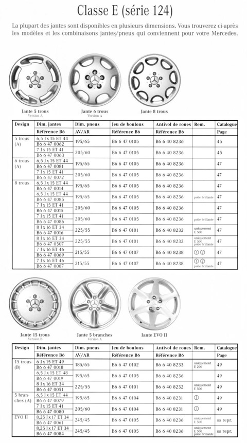

Самые оптимальные размеры для W124
в стандарте вроде как R15 ET35-37 7J
7.5J x 17 ET 42, размер шин 225/45
7.5J x 16 ET 37, размер шин 205/55
8J x 17 ET 28, размер шин 235/45, 225/45 (доработки арок кроме E500)
8J x 17 ET 30, размер шин 235/45, 225/45 (доработки арок кроме E500)
8,5J x 17 ET 30, размер шин 235/45, 245/45 (доработки арок кроме E500)
6.5J x 15 ET 48, размер шин 195/65 R15
7J x 15 ET 48 размер шин 205/60 R15
7J x 15 ET 41, размер шин 205/55 R15
6.5J x 15 ET 44, размер шин 195/65 R15
7J x 15 ET 41, размер шин 205/60 R15
7J x 16 ET 46, размер шин 215/55 R16
8J x 16 ET 34, размер шин 225/55 R16 (доработки арок кроме E500)
8.25J x 17 ET 34, размер шин 245/45 R17(500) 235/45 R17(доработки арок кроме E500)
7.5J x 17 ET37 размер шин 225/45 R17
7.5J x 16 ET 41, размер шин 215/55-16, 225/50-16
6.5J x 15 ET 49, размер шин 195/65 R15
