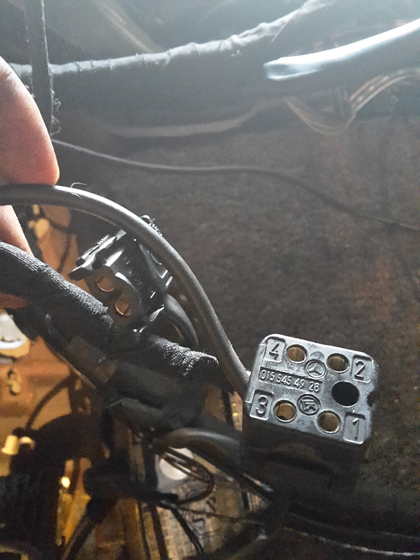

Как я понимаю во этот провод:
1,2 контакт задний ход. 3,4 ставим перемычку
А за что отвечает второй контакт ? ( двух контактный )
#4 ОФФЛАЙН   mcgaki
mcgaki
    капитан уныние
  • Cообщений: 2152
  • Город:СПб и ЛО
    w124 230E '87
Отправлено 28 June 2016 - 17:15
именно так. Когда у меня переключатель сломался на коробке, я туда перемычку ставил, что бы заводить машину можно было.
