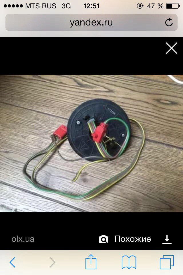

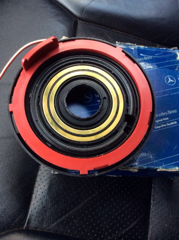

Всем привет, подскажите, кто-нибудь менял дорестайл кольца на рестайл шлейф?
Есть какие-то сложности, кроме контактов, которые нужно запитать в разьёмы под рулевой?
Есть шлейф, но понять не могу, то ли шлейф плохой, то ли он тупо не контактирует.

Уже поменял. Не могу подключить, один конец вставляю в разьем, другой замыкаю гудка нет. Вставляю просто проволоку в разьем и замыкаю гудок работает.
Мне просто интересно, по сути 2 провода можно запитать в систему и все должно работать, но может я ошибаюсь, может на ешках другая система?

если до шлейфа работает, а со шлейфом нет, значит шлейф рваный.

Т.е. по факту если шлейф рабочий, изменя контактакты и запитав в систему - гудок должен работать? Никаких подводных камней в этих двух проводках нету, верно?

я не совсем понимаю, о каких проводках ты говоришь, но шлейф это просто четыре медные полоски смотанные в ленту. если до него всё работает, а с ним нет, ответ очевиден.
