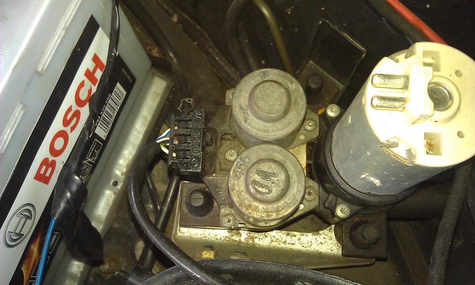

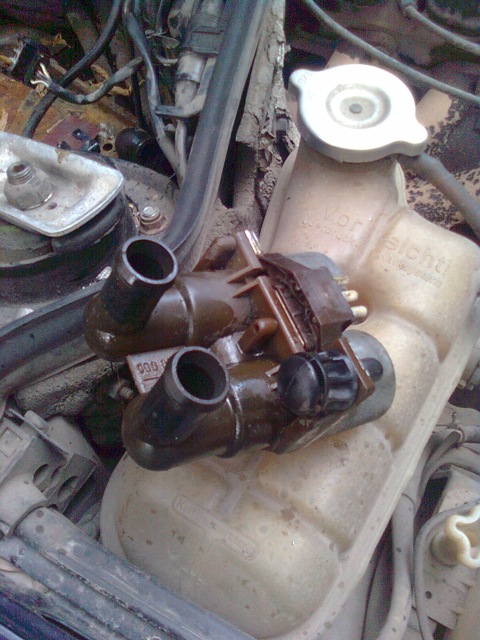

Пытался осилить английские схемы, так и не въехал.
суть : на клапаны одевается разъем 3=х контактный. Где подключено: центральный толстая жила, и 2 по бокам, я так понимаю управление клапанами.
вопрос: на центральном проводе висит 12В. Я думал там должна быть масса, но нет. Тогда что должно приходить на крайние контакты? Масса? (корпус через резинки устанавливается массу не получить ему) не понимаю...
ПыСы фото не мое. У меня там вроде как другие цвета проводов... Что то точно отличается))
у меня вот как здесь виднеются - в центре толстый (и никаких радужных цветов там нет)))

Если на центральном проводе висит плюс, то по краям должна быть масса. Там простой электромагнит

центр- плюс, через замок зажигания и 7 предохрон, по бокам минус, подаваемый в зависимости от нужной температуры, блоком управления климата,включи крутелки на холодное, до щелчка, между центральным и боковым, будет 12в(условно) в режимах не на крайнем положении, минус будет то появляться, то пропадать.Прямой массы нет, и быть не может, с корпусом клапанов, катушки ни как не контачат, и более того, специально изолированы от него

Спасибо за ответы... То что там 2 катушки я понимаю, и для работы им надо + и - через которые регулируется - но вот кто до меня и где в проводке рылся, я не знаю.. Печка вообще от стеклоподъемников запитана в блоке предов :twisted:
То есть управление происходит массой - она прерывисто подается и клапан всегда в движении, так сказать? хммммм странное решение конструкторское... Я бы вольтажом + через реостатную крутилку сделал - вроде так же проще? Хотя может они не хотели без предов плюсы пускать куда ни попадя...
