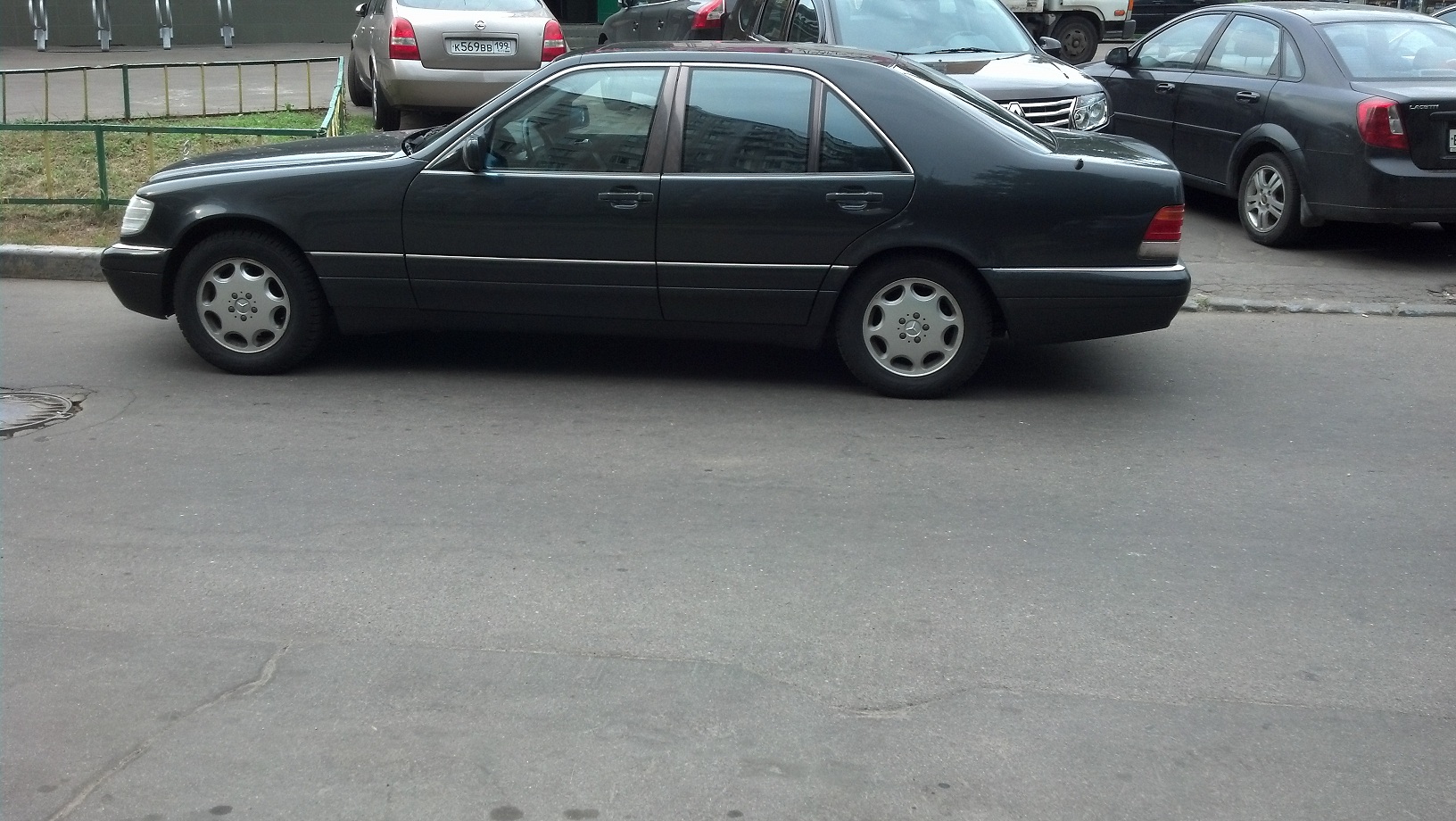

Задние пружины новые оригинал, только поменяны (подобраны по вину и по опциям), проставки четвёрки оригинал тоже новые, но зад всё равно просажен.
Что это может быть ещё?

Ну опция 480 ставилась по желанию на любой мерсик=)
А передние точно подобраны пружины? если задние прям точно подобраны тогда дело в передних.

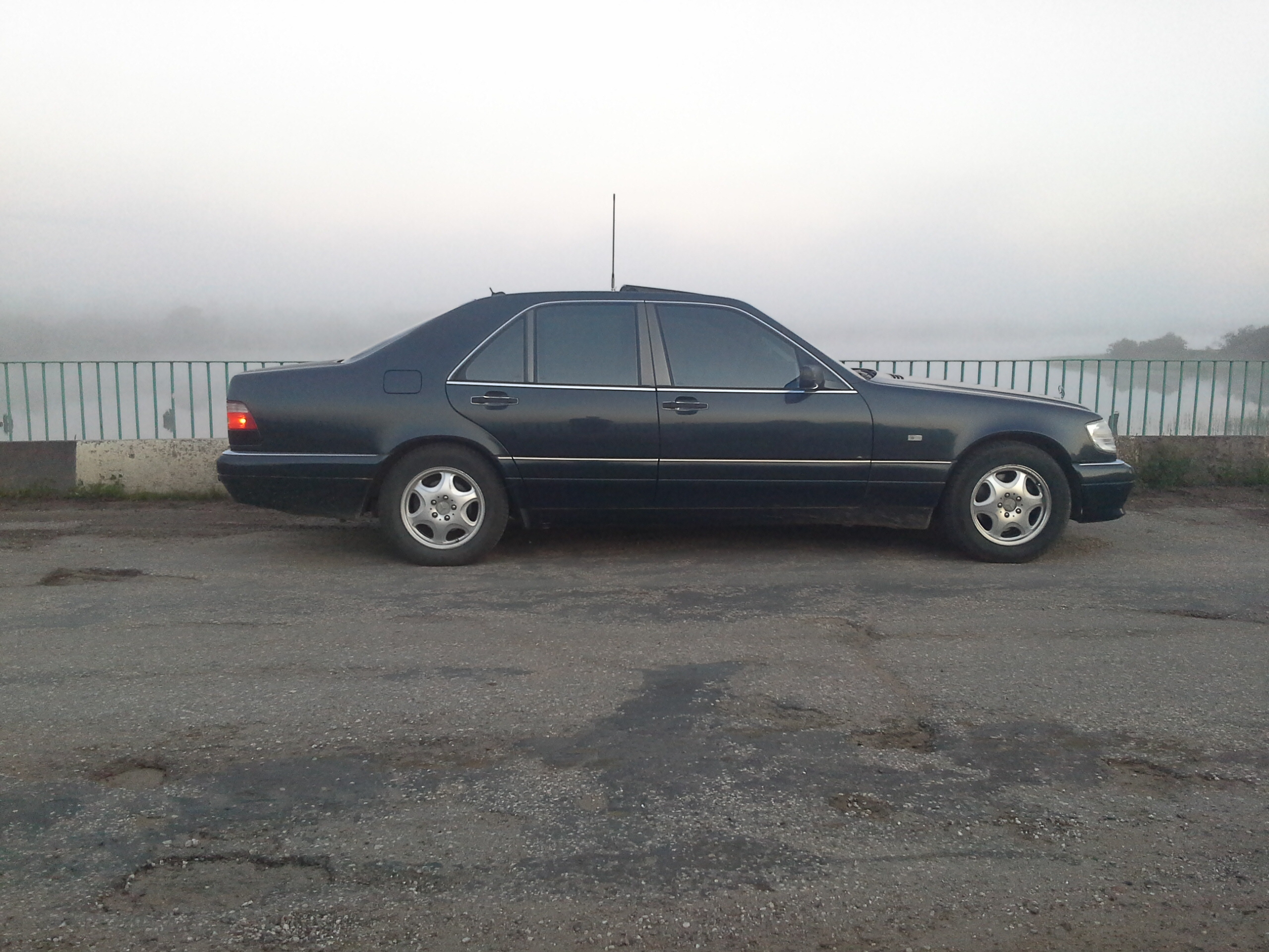

Вот машина, у неё и перед высокий и зад.

я к тому что зад нормальной высоты поднят, а перед задран либо там китай пружины либо проставки шибко высокие

Да, без вариантов - пружины. Только они создают необходимую высоту. Либо ошибка при выборе, либо приехали просаженные, я ещё встречал такой вариант, когда продают "новые" пружины, не прикопаешься, а оказывается или дерьмо метал, или немного вытянутые старые. Поставил и до первой кочки)) потом они проседают как старые б/у пружины).
Других вариантов просто нет.
Ну... можно, конечно, предположить, что короткие амортизаторы и не дают выпрямиться хорошим пружинам)) Но, это, по моему совсем нереальный случай.

А, с другой стороны, может так и должно быть, как есть?))) Вроде сзади арка не на колесе лежит...
Вариант с новыми просаженными пружинами столь же нереален как и с короткими амортами.

Дык зад, вроде, нормально сидит. Может даже высоковато, если судить по смещению колеса в арке. А вот передок задран мальца.
Мой вот так сидит, но у него гидро-задница.
Вы же исключили все реальные причины данной проблемы, установив новые оригинальные пружины и проставки. Приходится выдумывать нереальные))))
И, по моему, судя по фоткам, зад приподнят одинаково на обеих машинах.
