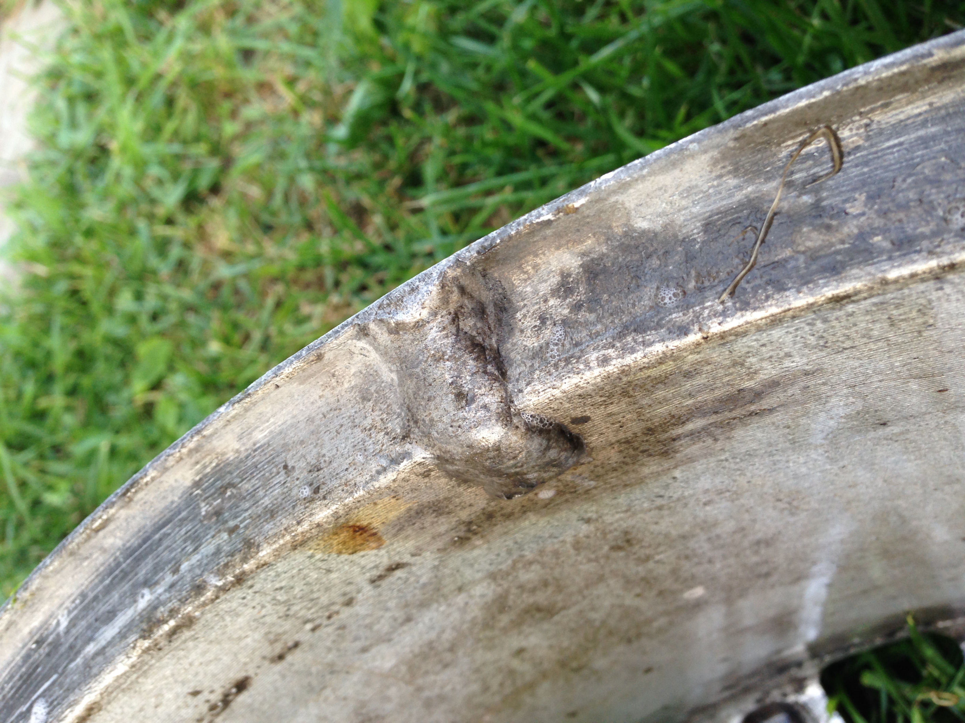

Добрый вечер. Подскажите пожалуйста, приобрёл комплект дисков по символической цене, все в той или иной степени ремонтировались, но один просто меня поразил. Покрышка с ним не спускает, на шиномонтаже сказали, что он не бьёт, хотя по середине есть горб который пытались рихтовать, но якобы он ни на что не влияет, ну а самый главный виновник опасений - шов ~20см., проварено с двух сторон. Подскажите, можно ли на таком ездить ? На сколько это безопасно ? Заранее благодарю за ответы.

вообще на таких ездить стремно
усталость и нагрузки никто не отменял
накачаешь,в ямке небольшой стукнешь-он может на части развалиться во время движения

Сдай в металл, коли жизнью дорожишь своей и окружающих еще хотя-бы.

Я б не стал на таком ездить

У меня на 140 был один диск на зимнем комплекте (штатные 16' диски, 15 дырок), где одна из мини-спиц была обратно вварена в плоскость диска (как так выломалось - не знаю). Шов был довольно гладкий, примерно 4-6 см в длину и 1,5-2 см в ширину (с внутренней стороны), но все равно, ставил его только назад, и проверял давление. Но масштаб не такой, как на фото, с таким швом я бы не рискнул. На запаску только если.

по незнанию и жадности товарищ взял аналогичные за 5 тыс, думал восстановит, потом все таки отговорили, выбросили.
сам то как думаеш ПОЧЕМУ?
атак то езди конечно, рулетка все таки самый популярный вид спорта :mrgreen:

ставь назад и не очкуй.

Всем большое спасибо за комментарии, пожалуй рисковать не буду, нашёл на просторах интернета такой же диск, его куплю, а из этого сделаю столик ))

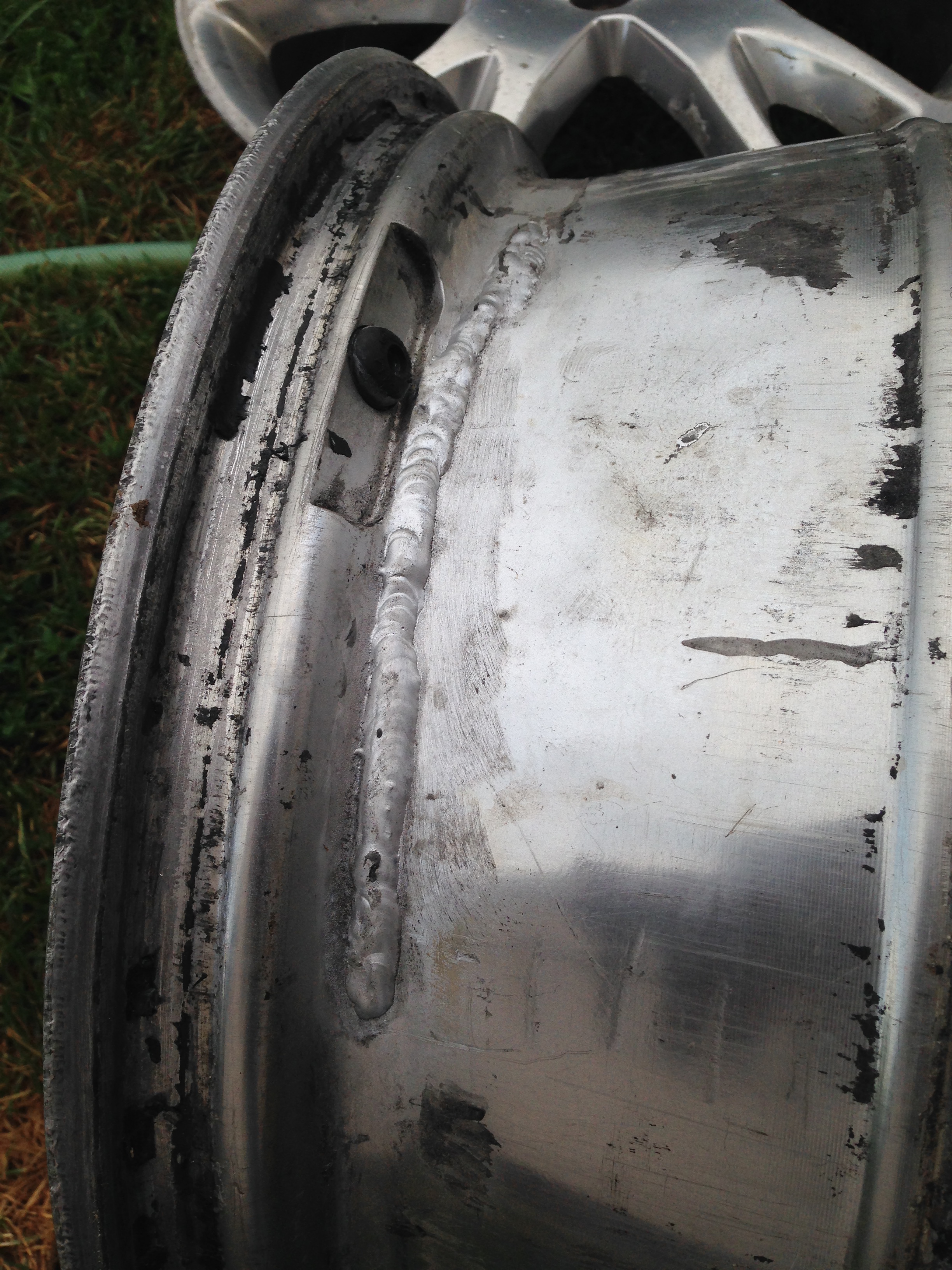

Может в таком случае проконсультируете меня и по второму диску, который вызывает у меня некоторое волнение? Его я планирую ставить, тут как бы проблема не такая большая, но на всякий случай ... Заранее спасибо.

У меня на одном диске что то типа такой же сварки, назад поставил и забыл. Главное что бы не спускало.

обычно рядом трескается, а будут гроши купите и его новый))
ВОт она цена символическая)

Если кованый.может лопнуть рядом со швом,если простое литье.нифига не будет.

Как показывает опыт, после того как заваришь диск то он начнет лопаться рядом со швом, ты только заварил новую трещину рядом как появляется другая и так до бесконечности. Не факт, конечно, что диск совсем развалится на яме, но стоять и менять его где-то на трассе тоже не доставит удовольствие, а судя по размеру сварки это скорее всего рано или поздно произойдет. По поводу небольшого шва - рядом с ним также будут трещины образовываться, но самое опасное что Вас ждет , так это подспускание колес, а устраивает ли Вас такая перспектива решать Вам.

Если шинщик говорит, что не бьет, то не парься катайся смело, не первый не второй шов не лопнет.
Чаще бывает именно так. Но иногда прокатывает....
