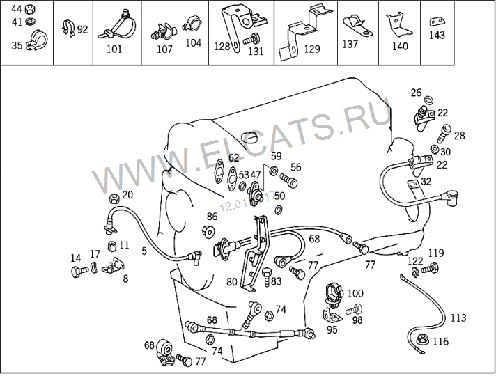

Всем здравствуйте! Помогите пожалуйста с количеством датчиков детонации. Mercedes W140 S320. M104.994.
По каталогу выдает два датчика. Нашел всего один, слева на блоке. Снял номер А 003 153 89 28.
Обшарил везде где возможно - не смог найти второй. Подскажите кто-нибудь. Может быть он вообще один.
Почему каталог выдает два. Спасибо!
Так он и есть один (номер 68 - датчик детонации, 3 варианта):
