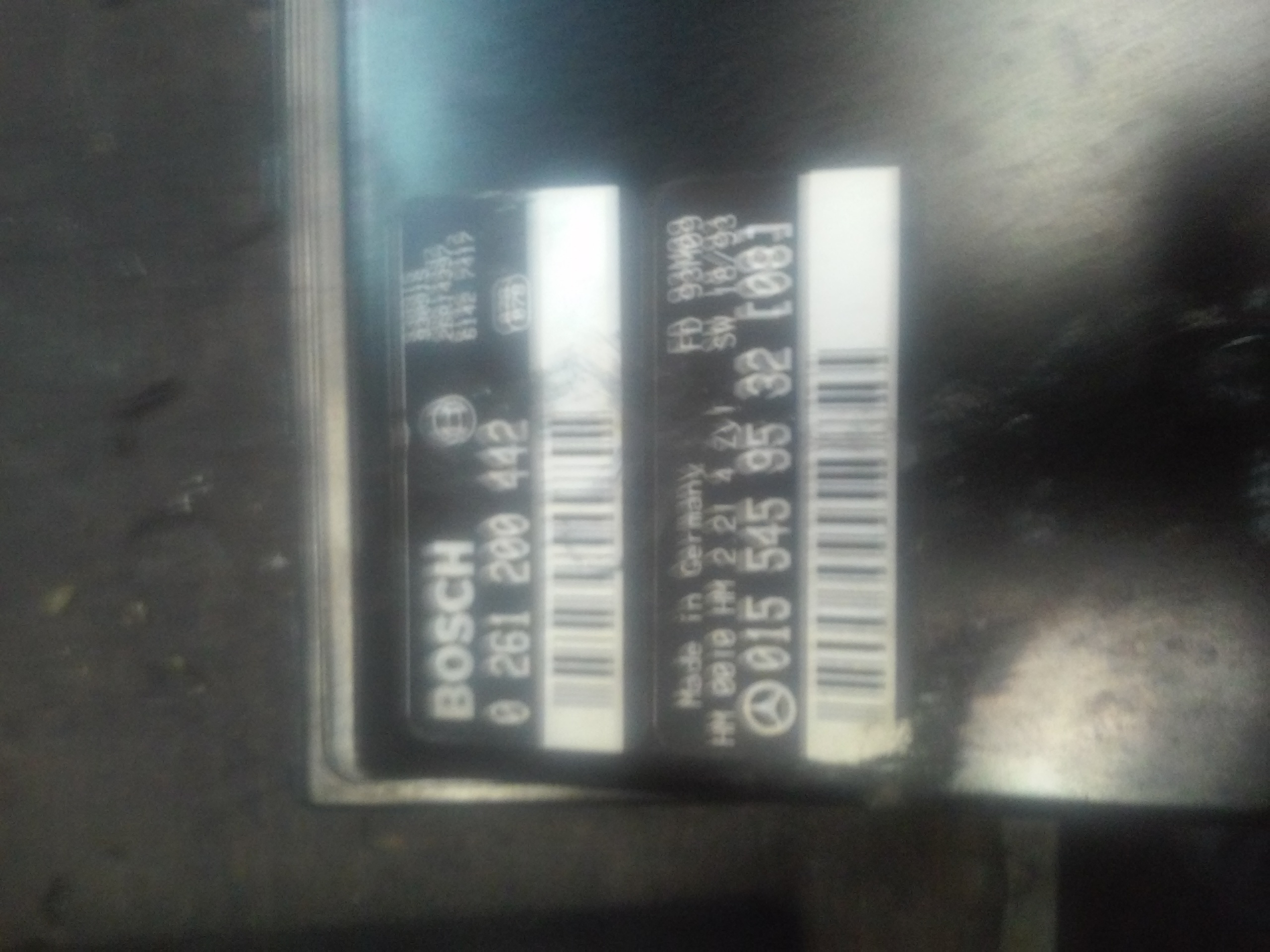

Отправлено 08 July 2016 - 09:05
У меня вот такой

#4 ОФФЛАЙН   rbkolyan
rbkolyan
  • Cообщений: 33
    w124 260Е 103.940
Отправлено 08 July 2016 - 09:07
Блоков много разновидностей. Могу сфотать А0165455532.
После выходных могу сфотать еще А0165453332.
Какой нужен?
Скинь фотки нутра и того и того я думаю внутренности более мение одинаковые

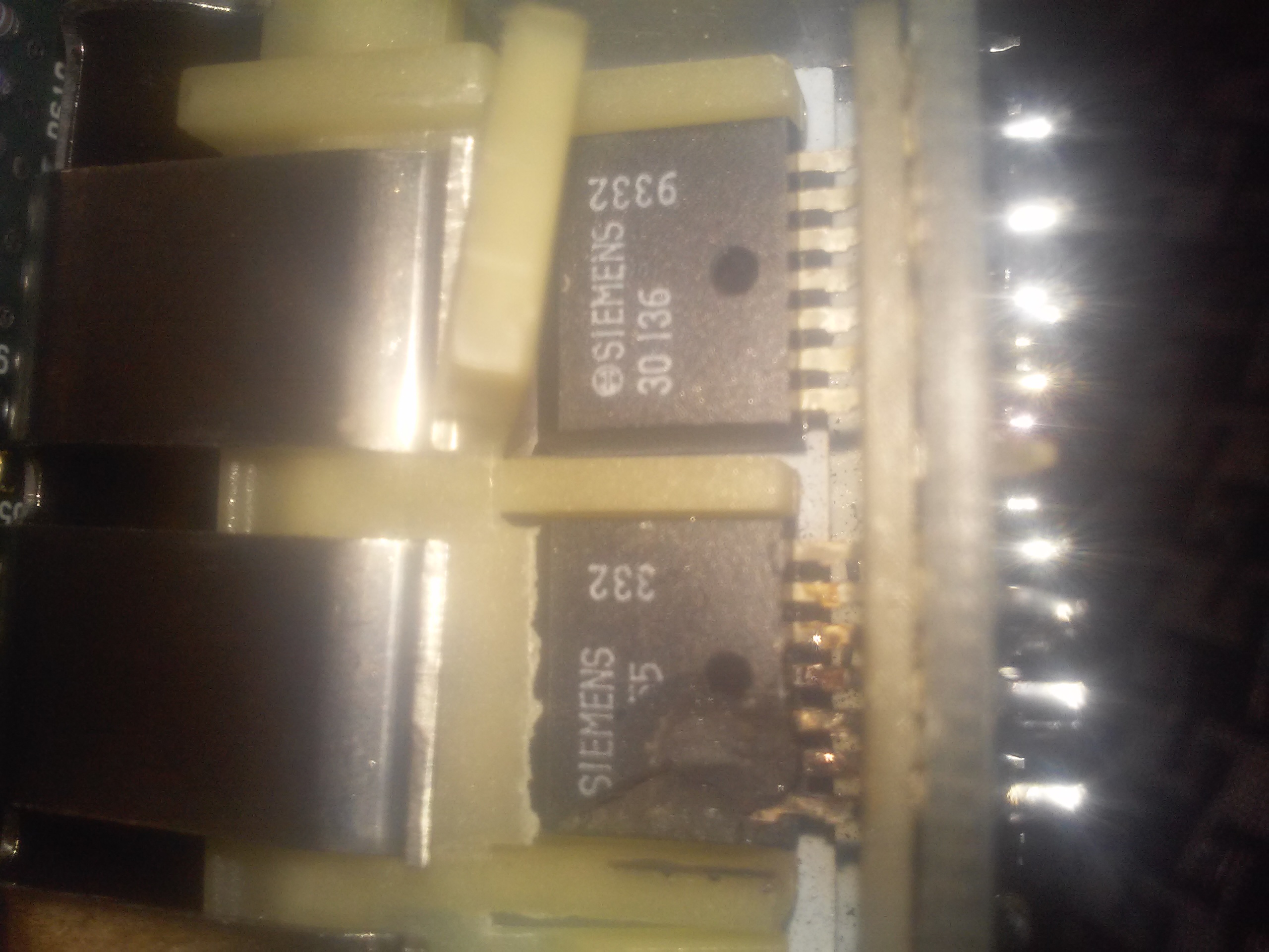

Отправлено 08 July 2016 - 22:11
Вот такая штука сгорела

Отправлено 09 July 2016 - 15:47
Блок А0165455532, на нем 2 похожие микросхемы, Siemens B58055 и Siemens 30136, похоже они:
