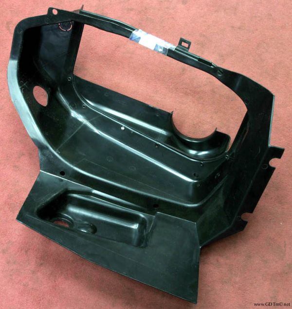

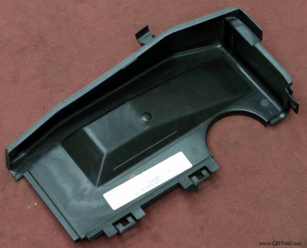

Видел,что ставят, теперь разобраться на какие кузова, с каким мотором, вернее начиная от какого, на применении не показывает по этому номеру А1245200304,это номер правого, это номер крышки А1245280610.
теперь не мгу разобраться какие номера левой стороны, кто покупал себе, и с каким мотором.

Что то я тоже не могу понять, для чего, для забора какого воздуха? На Е220 такого не видел.

стоят на 280\320 вокруг правой фары и на 420\500 вокруг обеих.
на других машинах абсолютно бесполезная вещь.

Ну, парни, этож там снизу моторчики фаромоек стоят, прально? да!, я забыл сказать шо у меня кузов от 3,2

эта штука никакой привязки к кузову не имеет. а ниша там да, под мотор фаромойки.

на фото,пластик Не от Е420.Точно)))

он только правый, этож водузаборнуик, зачем он слева?
Для V8)))

Так левый получается не ставят? его не должно быть?

Не, тока правый.
