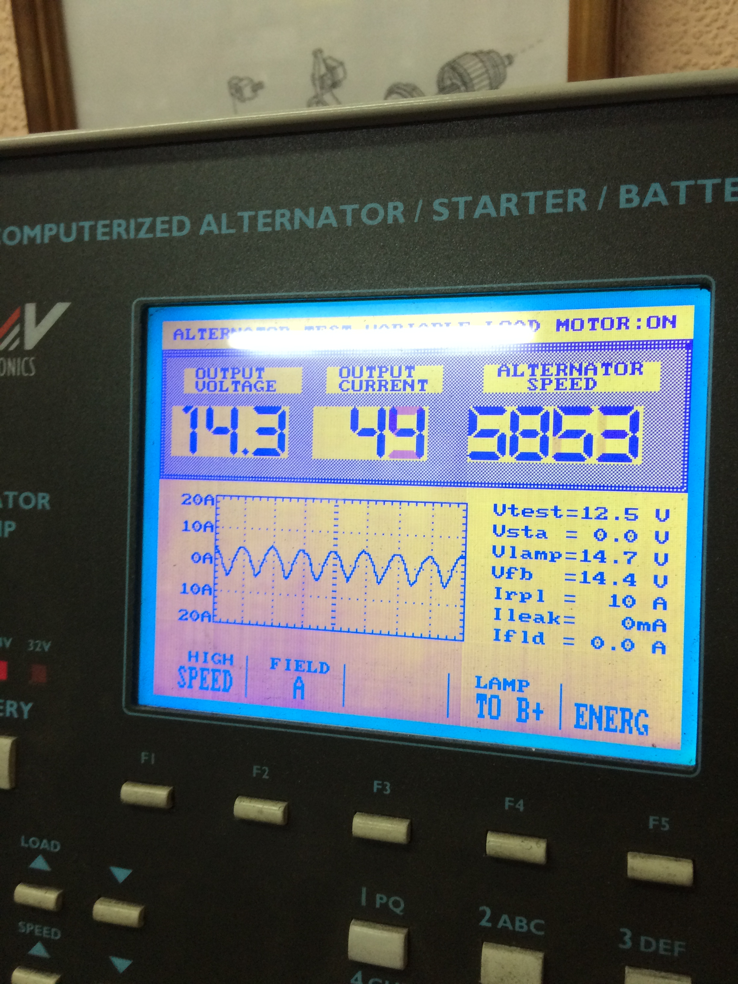

Всем привет!
3 недели назад сгорела обмотка не генераторе, починили походу поменяли подшипники и ещё какие-то мелочи, сказали что видимо никто ещё не трогал генератор с завода. все это было после дождей
позавчера (опять после дождей) встал опять с севшим АКБ.
сразу снял акб повёз в ремонт целый день его мучили говорят всё хорошо но для успокоения души можно и регулятор поменять.
поменяли регулятор думал всё ок.
в итоге на холостых 12.4в поднимаю обороты 14.,,,
снимаю опять привожу обратно ставим на стенд. крутим по-всякому нагрузка без нагрузки 14-14.5 в
снимаю привожу опять на хх нет зарядки.
вот вопрос. фото сделал со стенда на котором производили диагностику
он показывает что заряд 14 вольт при оборотах генератора 5853.
эту цифру опускали до 1800об/мин как сказали это и есть мои 650/700обюм коленвала. и он показывал те же 14вольт.
скажите меня обманывают в ремонте генераторов или надо искать проблемув машине.
