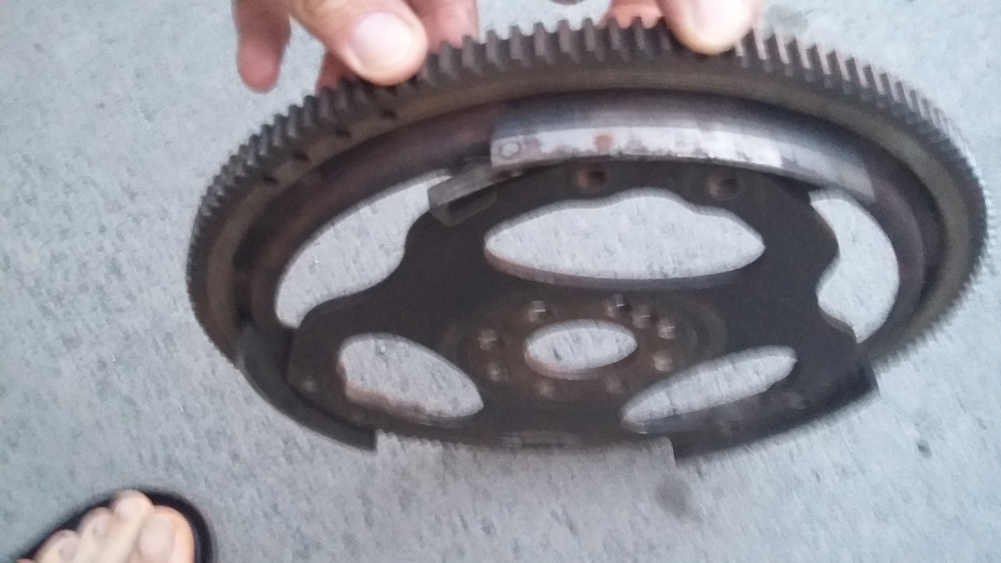

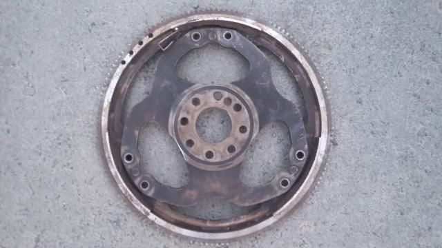

Здравствуйте! Поменяли акпп на мкпп, не учли особенности маховика. Соответственно машина не заводится. Подскажите пожалуйста какой маховик надо ставить.
Vin WDB1240321CO34653
Двигатель 10499212030992
Эбу A0165456032 BOSCH 261203492
Стояла АКПП 140270280072236803742518
На фото старый маховик с акпп.

Для корректной работы системы зажигания должен быть установлен трехсегментный маховик с магнитом (как на фото - модель для АКПП), только под механику. Это же очевидно. Ищите маховик под МКПП от м104 HFM.
