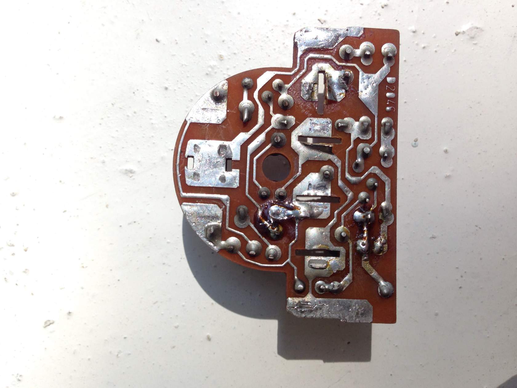

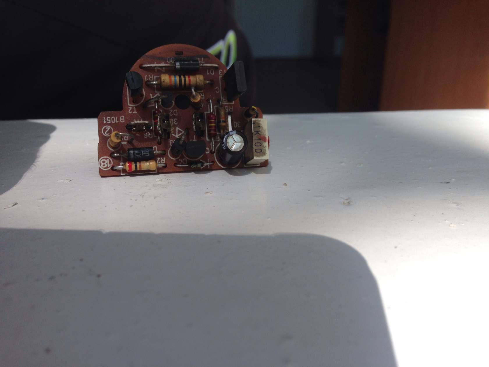

Здравствуйте уважаемые форумчане. Не могу найти проблему данного переключателя, но он не работает. Были проверены все конденсаторы и резисторы, все номиналы совпадают. Диоды не пробиты, пропускают ток только в одном направлении. Транзисторы так же проверил в схеме,не пробиты. Подаю напряжение 12В и на ножку 1(горизонтальную) и 2(вертикальную). На выводах к лампочке поступает лишь 1.4В при включенном положении включателя. Может у кого-то есть принципиальная схема данной платы или вы знаете где искать (сам нигде не смог найти). Или подскажите какая тут может быть проблема пожалуйста. Спасибо заранее всем.

Принудительно, это как? я подсоединяю лампочку к источнику питания - горит. А когда подаю в схему 12В, и замыкаю контакты в схеме (которые отвечают за переключатель) во включенное положение переключателя,то она не горит, т.к. поступает недостаточное напряжение. Думал может все же в транзисторах дело, но нет, заменил их на новые - не помогло.
Дело именно в самой схемке, которая и является переключателем. Почему-то вместо 12В доходит только 1.4В на ножки.

Отправлено 31 December 2016 - 12:43
Решил проблему: Оказывается один из транзисторов был припаян мной наоборот, т.к. он был аналогом и его ножки по datasheet были в другом порядке.
