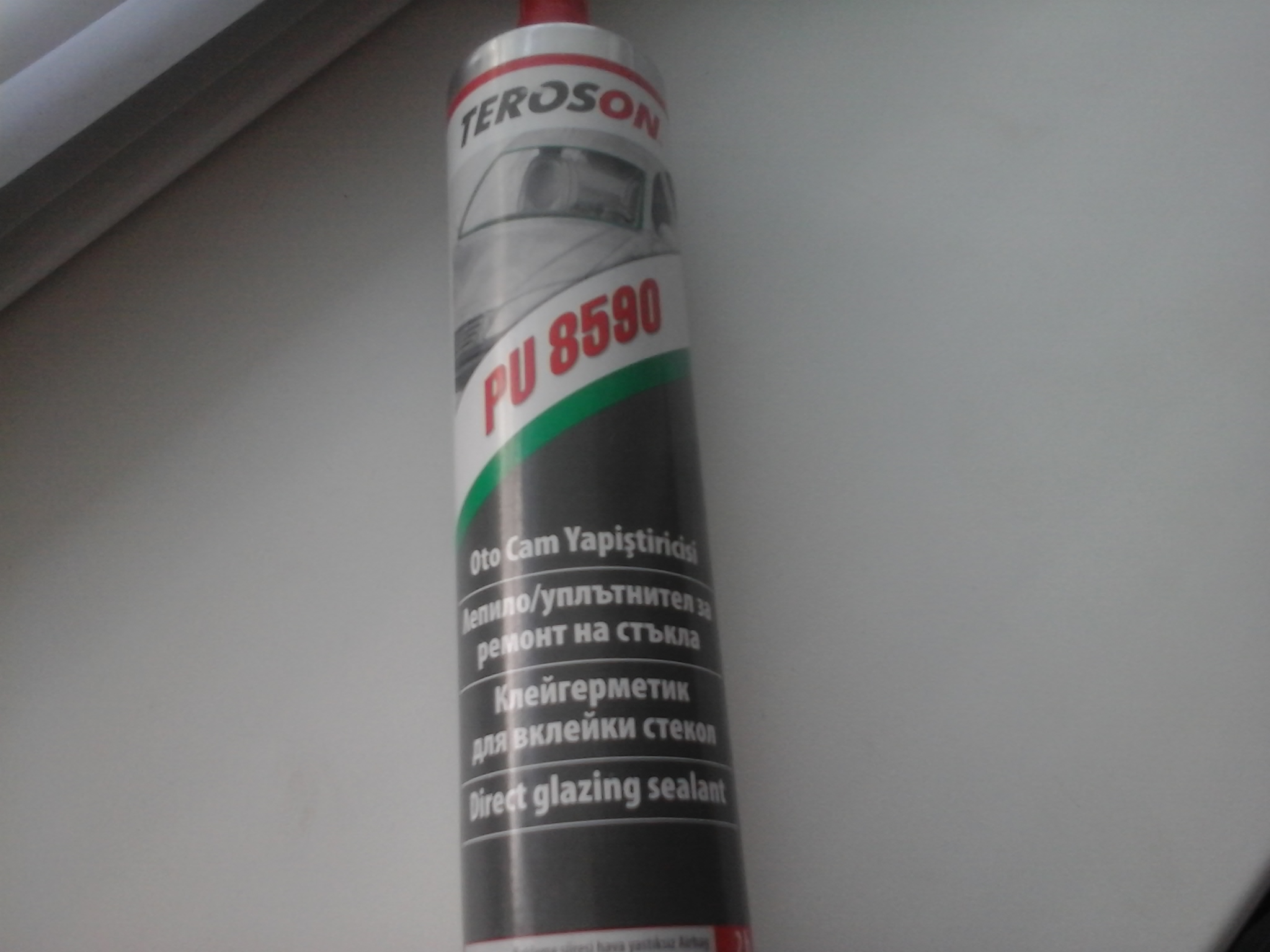

.ну раз так , купи банку герметика для вклейки стекол (теросон/хенкель) да сам залей втулку ( как это делать , объяснять думаю не надо)
герметик рублеф 300 стоит в маленькой тубе
навеки вечные будет такая втулка

да вот же, тоже думал чот типа такого сделать, в каких магазах искать херь такую?.ну раз так , купи банку герметика для вклейки стекол (теросон/хенкель) да сам залей втулку ( как это делать , объяснять думаю не надо)

ясен пень не в продуктовыхда вот же, тоже думал чот типа такого сделать, в каких магазах искать херь такую?
в запчастях ищи , либо в конторе где стекла лепят , прям с демпфером и втулкой заедь , замажут своим материалом даивсе , делов то
вариант на фото - зверь , увидишь такое покупай смело
