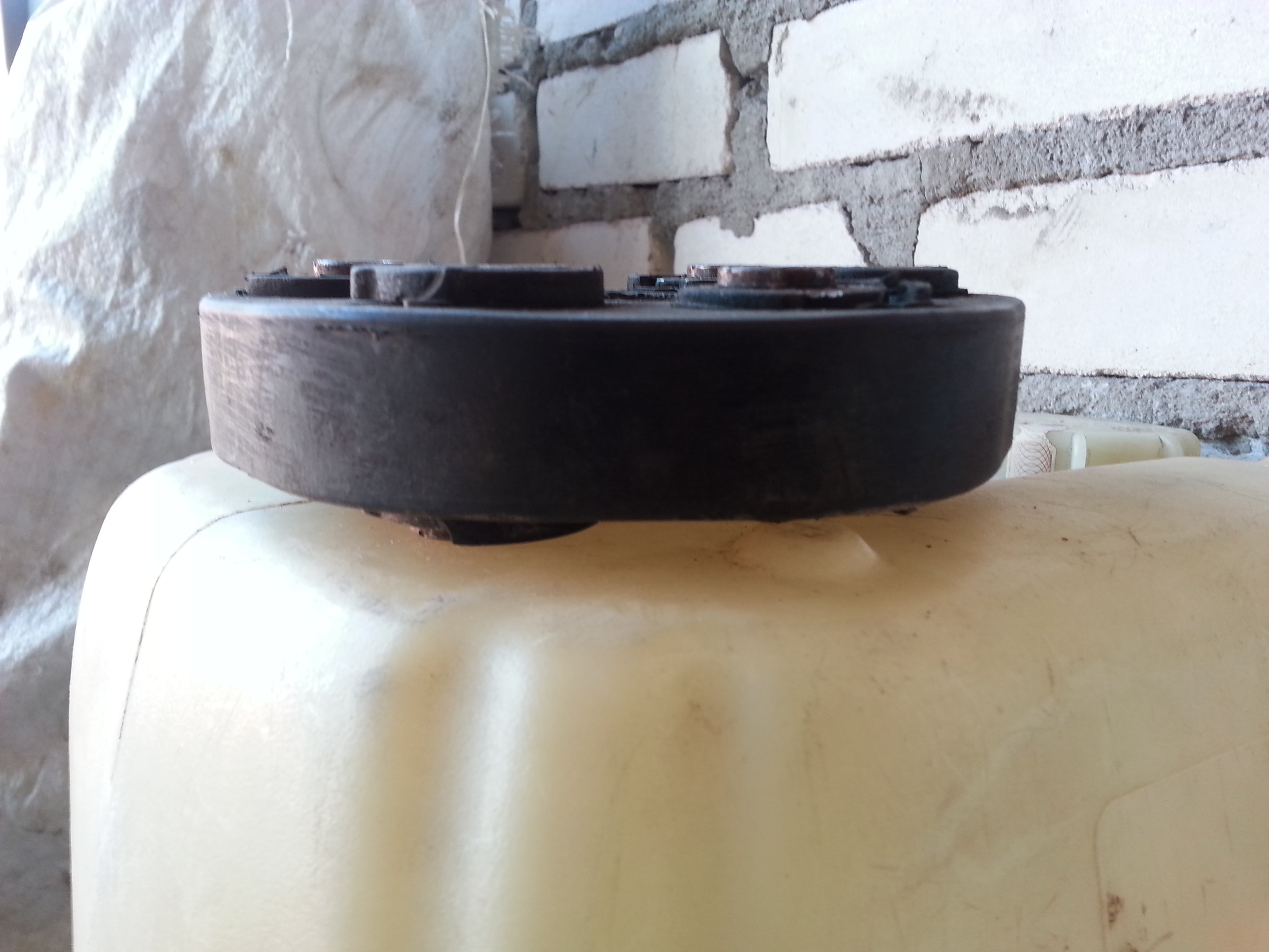

Сразу еще вопросик,кардан пришел с демпфером и с широкой демпферной муфтой,под которую нужны длинные болты,фото ниже муфты.
Так вот имеет ли смысл установки демпфера и широкой муфты???

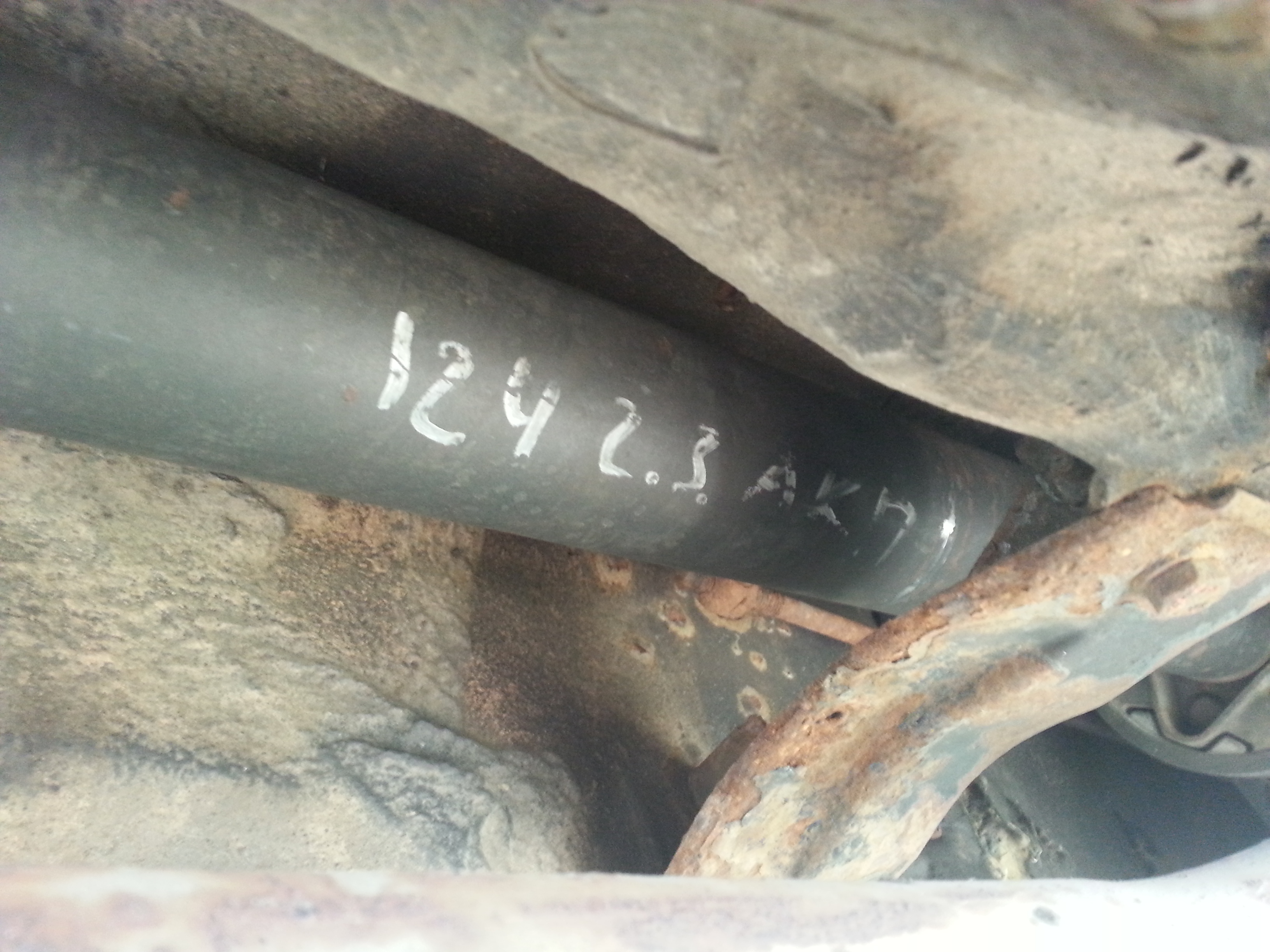

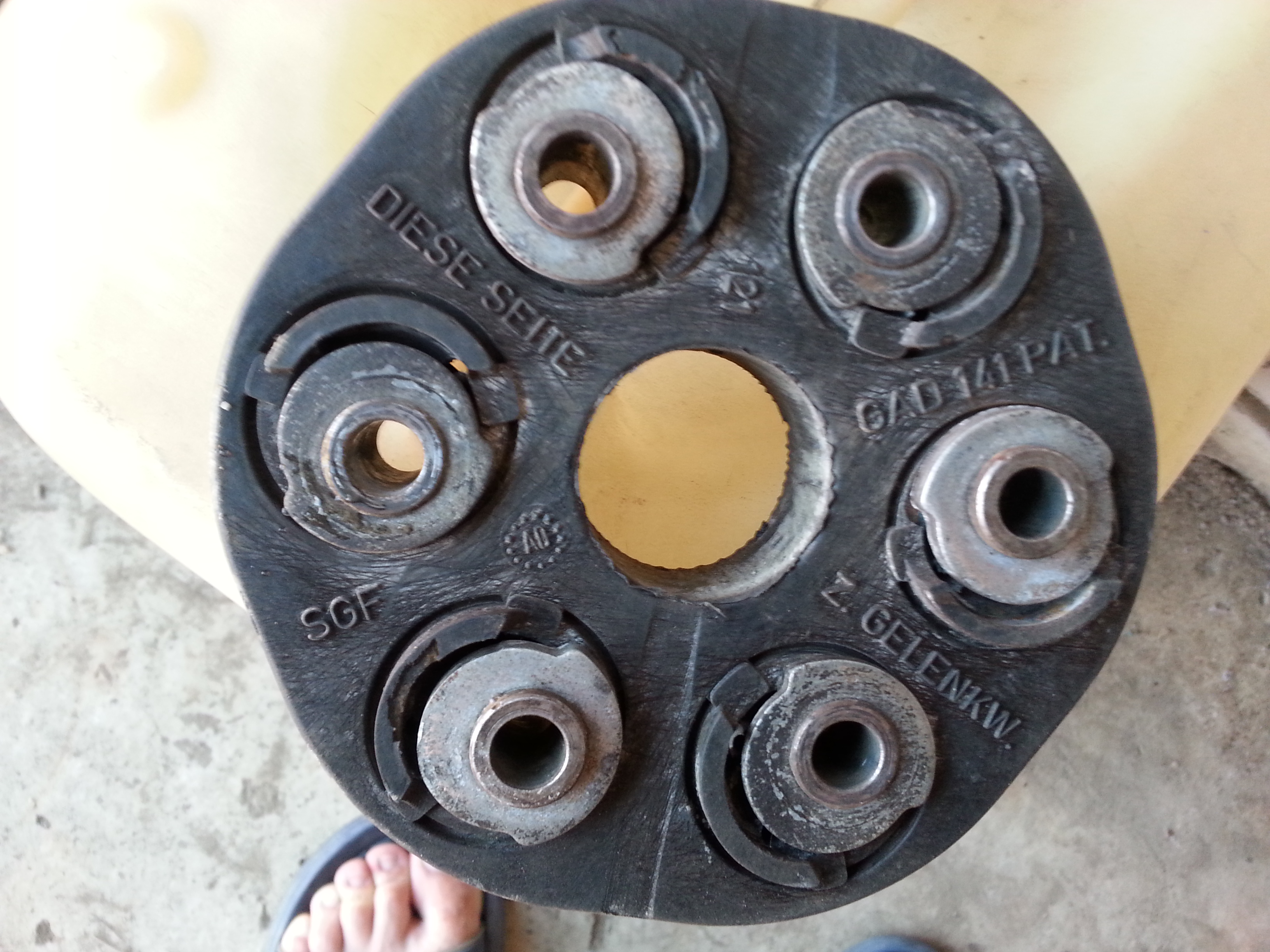

Короче закончилось тем,что купил новую муфту всборе с подшипником взял меле,и поставил демпферную муфту как на фото,тока вот волнуюсь той ли стороной ее воткнул?
Ставил надписями на коробку,хотя в книжке вроде как наоборот надо ставить там фото такое плохое,что не особо понятно.
Кардан то как и предполагал с 2.3 с акпп,в прошлый раз уже в потемках ставил и не смотрел даже
