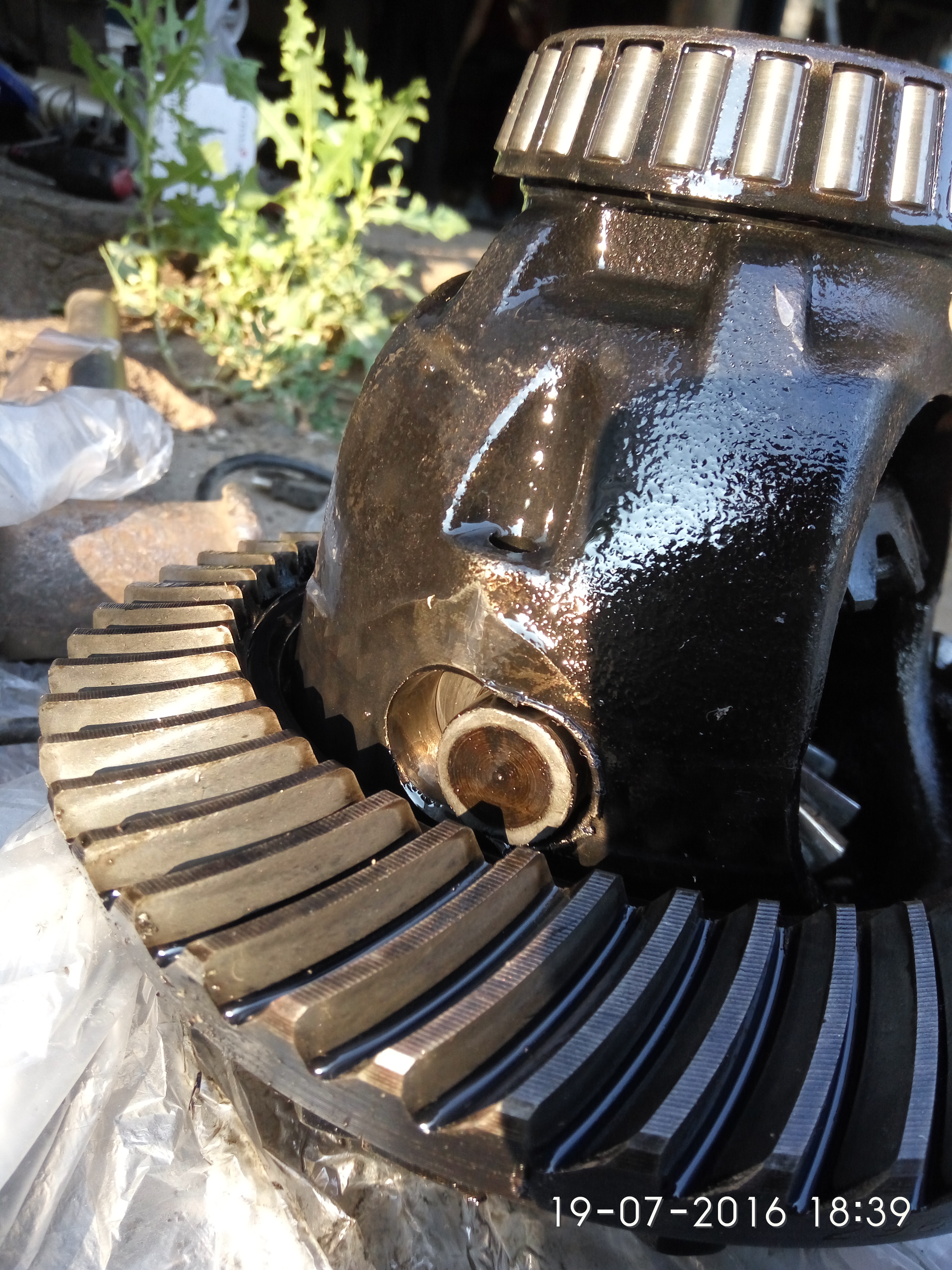

В общем "примерно" люфт из-за этого.возможно ли сделать?
Все остальное впорядке

Проверяй износ оси сателлитов и самих сателлитов. Устраняй люфт. Меняй при необходимости.
Как делать дифф.?
Коль залез в такие дебри, уже должен иметь инфу по этому. Иначе сам не берись.
Тем более главную пару выставлять.

Ось сателлитов не выходит.в любую сторону должна выходить она?.
Нужно выбить шпонку выколоткой.

Шпонка давно уже ничего не держала.поэтому и разбило все
Вопрос подойдет ли редуктор от w202 дв.1.8 если нет подойдут ли внутренности?

Если та машина, что в профиле - не подойдут ни редуктор, ни внутренности. Разные типоразмеры.
