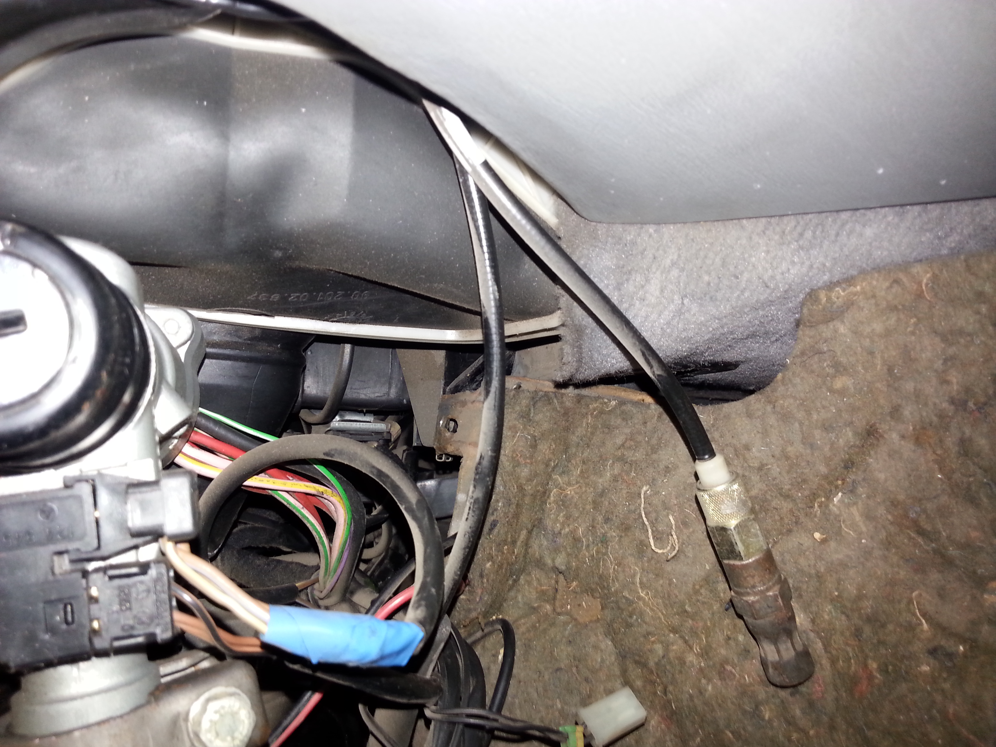

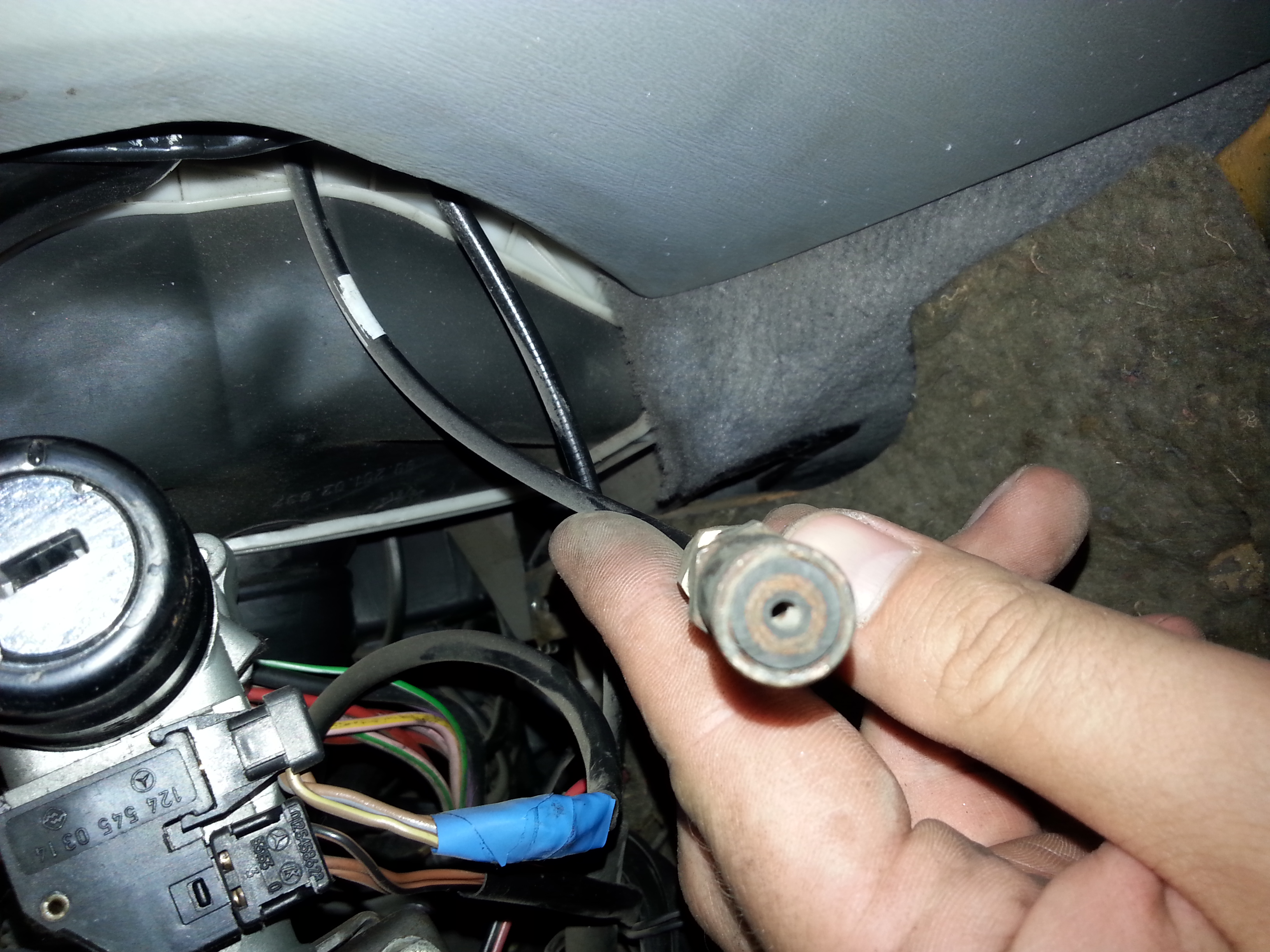

Всех приветствую. Разбирал подрулевую панель и увидел такой оборваный трос. Подскажите от чего он?!

коробка АКПП?

от селектора в замок зажигания идет тросик, если у Вас в замке зажигания тросика не видно, то это он

в замке не видно. Для чего он нужен,что дает этот трос?

вроде блокировки, не повернув ключ нельзя перевести селектор с паркинга

Не поставив на паркинг, не вынешь ключ из замка.

То есть, я могу в любом положении коробки вытащить ключ из-за этого обломанного троса?

данный трос не обломан, а заблокирован куском старого тормозного шланга))) попробуй его отвернуть и посмотри что будет с селектором коробки)))
скорее всего стоит не тот замок зажигания, от механики...
