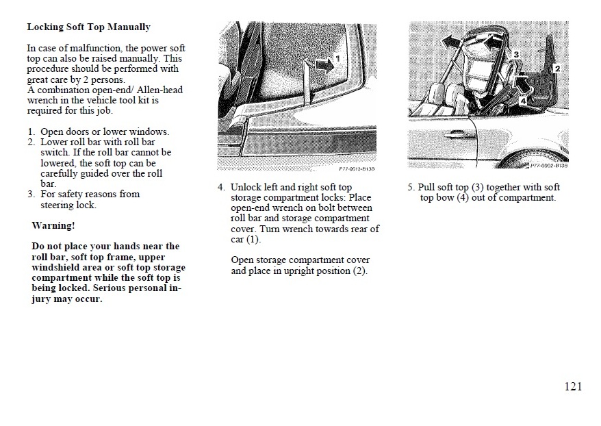

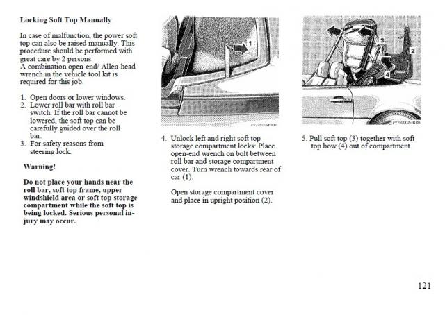

А в чем проблема? Если хардтоп не установлен, с помощью штатного спецключа мягкую крышу вручную можно достать за 20 секунд.
