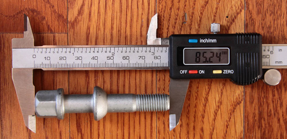

Други подскажите номер оригинальных болтиков, на фото нижний.

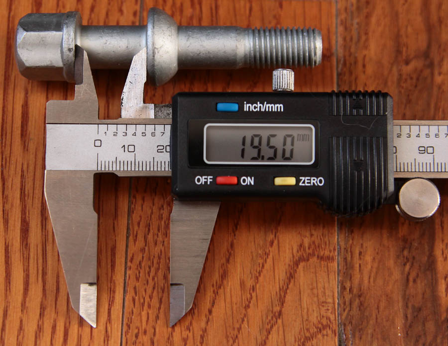

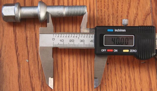

не на одном столе замеры делали?)..
если параметры болта таковы:
Длина [мм]: 85
Наружная резьба [мм]: M12 x 1,5
Длина резьбы [мм]: 20
Качество / класс: 10.9
Размер гаечного ключа: 17
Профиль головки винтов: Внешний шестигранник
DIN EN 74361: Сферический поясок A/G
Длина резьбы [мм]: 48
Вид поверхностей: дакрометизировано
Длина болта под головкой [мм]: 68
Длина болта под головкой [мм]: 40
Длина [мм]: 85
вот номер детали:
B66470134 Есть такие болты 5 шт. новые в пакете. Интересно? Если да то в лс
