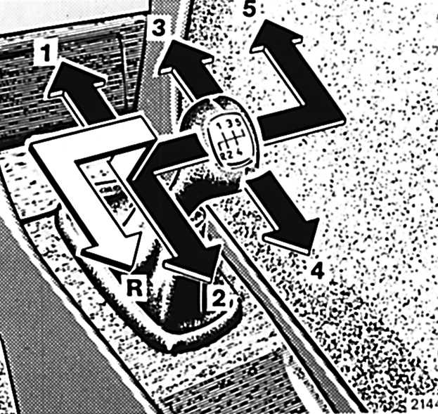

На всякий случай креплю картинку со схемой переключения моей МКПП

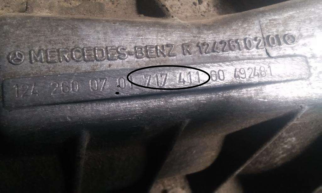

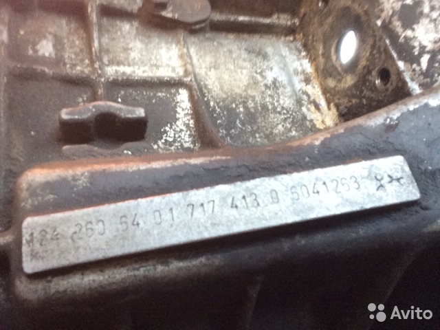

Вот интересный вопрос:соответствует ли задний мост 3,27 неизвестной коробке?Я вот не экстрасенс,к сожалению.))).На некоторых агрегатах Мерседес выбивает очень тонкие цифры.и иногда протереть тряпкой недостаточно,Надо хорошо вычистить,и обнаружим цифры.Я это проходил не раз уже.
По экзисту можно пробить по вин коду какие агрегаты должны стоять на машине с завода.

у меня 717.413(тоже короткий вал)редуктор 3.67 с завода,мотор 111.960.один редуктор держу взапасе(немного подгуживает),но думаю это излечимо!
